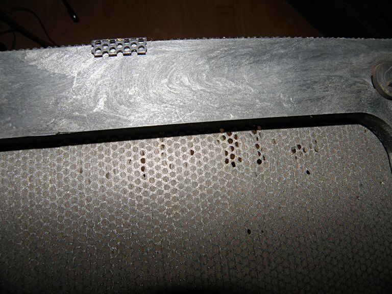

      auf dem Metallgitter flattern Reststücke irgendeiner Lebkuchenoblate von 1980, eine Art Schutzflies, welches der Zahn der Zeit desintegriert hat.
      Hat schon einmal jemand die Fronten erneuert, und wenn ja, wie ?
      Salü ja die 1200 die Drei Links hier machen die Bilder grösser. http://www.ewu56.de/1200.jpg 1200 haben einen schönen Klang besonders mit meinem SABA VS-110 siehe Bild.Das Mettalgitter http://www.ewu56.de/Gitter.jpg kan man extra ab machen,einfach die vier Laschen aufbiegen,dan würde ich es in Spülmittel einweichen.Und wenn es weg ist einfach so lassen,nix mehr dran machen.Es schade nix bissle staub kommt rein,und das Klangbild in den Höhen wird ein bischen klarer aber nur unter mehr maligen vergleich mit und ohne habe ich das leicht festgestellt. http://www.ewu56.de/1200_-_vs-110.jpg Höre aber meistens mit den Quadral Vulkan.

      Genau das ist dieses zerfledderte Löschpapier, das sich anfühlt und verhält wie das Baumaterial eines Wespennestes. Was sich SABA da wohl mal wieder gedacht hat ? Max. Schalldurchlass bei dünnstmöglichem Material...
      Bei dir sind ja auch Zerfallserscheinungen da. Mit aufgesetzter Front sieht das absolut gräßlich aus, wenn sich schwarze und graue Stellen abwechseln.
      Ich hoffe das Zeug geht rückstandslos ab, werde die Gitter heute mal abmachen und einweichen.
      Na ja, das hat sich ja richtig gelohnt !!
      Das alte Papierzeugs lies sich rückstandsfrei abbürsten, die Gitter wurden wieder auf dem Rahmen befestigt und gut siehts aus !!
