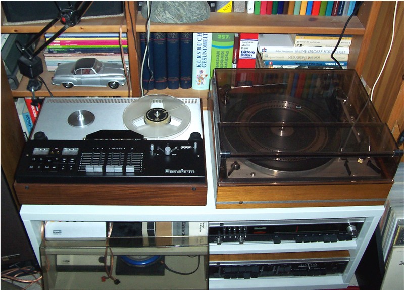

      es hat sich nach Umstellen einiger Anlagen doch noch ein Plätzchen gefunden, und so wurde der Bandmaschinenpark erweitert, und zwar um eine Beocord 1200, ersteigert vorletztes WE in England, letzten Donnerstag eingetroffen, und wegen Nachtschicht erst ab dieser Woche in Arbeit
      Die Beocord 1200 von Bang & Olufsen erschien 1969, wurde gebaut bis 1972 und gehörte meines Wissens mit der 1600 zu der letzten Reihe von Bandmaschinen, die B&O produzierte. Bisheriger Eindruck:
      das witgehend unverbastelte Gerät, das wahrscheinlich die letzten Jahrzehnte nicht mehr in Gebrauch war, ist vom mechanischen Aufbau eher als einfach zu bezeichnen, was Bandzugregelung, Antrieb und Bremsen angeht. Bandzugregelung findet nur über zwei Filzplättchen statt, die von hinten gegen die Spulenteller drücken, Bandfühlhebel gibt es nicht; die automatische Endabschaltung wird über eine "Lichtschranke" geregelt, die auf transparentes oder gar kein Band reagiert, die normalen Bremsen sind als Schnurbremsen ausgeführt, als Antrieb dient ein groß dimensionierter Pabst-Motor. Schneller Vor- und Rücklauf erfolgen über Zwischenräder, die Capstanwelle wird per Riemen über ein Schwungrad angetrieben; der aufwickelnde Spulenteller wird über einen weiteren Riemen von der Schwungmasse zum rechten Bandteller angetrieben. Von der Elektronik her scheint mehr Aufwand getrieben worden zu sein: Pabst-Motor, Bogen-Tonköpfe, aber leider auch die damals so beliebteb Roederstein EK, hier in der orangen Ausführung. Nachdem hiervon einige schon getauscht wurden (gegen die weinroten Roe ;-)), und einige auf der Kopfhörer-Platine und am Mikrofoneingang "kopflos" sind, wurde erstmal nur die total verharzte Mechanik gängig gemacht, provisorisch Riemen aufgelegt und kurz getestet: es scheinen keine größeren Probleme vorzuliegen, sicherheitshalber werde ich aber erstmal alle Roederstein austauschen
      Die Maschine hat 1971? einen Preis für Industriedesign bekommen, davon ist das gute Stück im Moment noch weit entfernt, wie man dem Foto entnehmen kann :)

      Unten noch ein paar Fotos, die das zeitlose Design und die flache Bauweise zeigen, zum Vergleich ist rechts der DUAL 1219 zu erkennen
      nahezu genial finde ich die Steuerung des Bandlaufs im letzten Bild gelöst

      Hier noch die letzten Bilder, bevor der "Dänische Flachmann" wieder im Gehäuse verschwindet
      Hier die Beo von hinten, bereits im Holzrahmen, klar erkennbar der große Pabst-Motor, B&O hat übrigens bis zuletzt nur einmotorige Bandmaschinen produziert, rechts die Abteilung "Elektronik", hier die aufklappbaren Platinen des Aufnahme/Wiedergabeverstärkers, darunter versteckt das Lager des linken Spulentellers; bei der Überprüfung der verbauten Kohlemassewiderstände wurden erhöhte Werte von 10 - 30% gemessen, daher wurden alle ausgetauscht gegen 0,6W-Metallfilmwiderstände, bei im Schaltplan ausdrücklich als Kohlefilm gekennzeichneten Werten wurden 0,5W-Kohleschichtwiderstände genommen, auch fand ich noch mehrere Elkos von Roederstein, die im Fußbereich erste Kristalle des Elekrolyts erkennen liessen, daher wurde auch hier gnadenlos getauscht, die Werte bis 4,7µF gegen Wima MKS2, der Rest gegen Markenware von Vishey, wobei, wenn platztechnisch möglich, die Spannungsfestigkeit erhöht wurde.
      hier ein Blick auf Motor-Pulley und die Zwischenräder, ein Vergleich mit anderen Beocords im Netz zeigt, daß diese Technik über Jahre Verwndung fand; erkennbar aber auch ein großer Schwachpunkt der Maschine: die primitive Ausführung der Bremse als Schnurbremse, schwer einstellbar und nicht gerade auf damaligem Niveau; auch erkennbar die Spulenteller: keine Dreizackarretierung, obwohl die 1200 für Senkrechtbetrieb ausgelegt war, die Spulenarretierung erfolgt nur über optisch zwar schöne, aber wacklige Gummistopfen, am unteren Rand erkennbar die Tonköpfe von Bogen
      hier noch ein Blick auf den Bereich der VU-Meter ohne Verkleidung. Die Beleuchtung erfolgt über eine Glühbirne, über das Kunststoffteil mit seitlichen Prismen wird das Licht weitergeleitet an die Instrumente; elegant, aber mit einem Nachteil: Beide VU-Meter sind unabhängig von der Spurwahl bei Aufnahme beleuchtet, da mechanisch auch immer beide Schieber auf Aufnahme gestellt werden und an beiden VU-Metern das Eingangssignal anliegt (aber nur die angewählte Spur über den Kombikopf aufgenommen wird), kann es hier zu Fehlbedienungen kommen.
      Mein Fazit: eine überaus elegante, kompakte, vom Gehäuse äußerst wertige Maschine, die zurecht einen Designpreis bekam; allerdings mit einigen recht primitiven Problemlösungen, der damalige Listenpreis von ca. 1200 DM dürfte bei einer einmotorigen Zweikopf-Bandmaschine schwer auf dem Markt durchsetzbar gewesen sein
