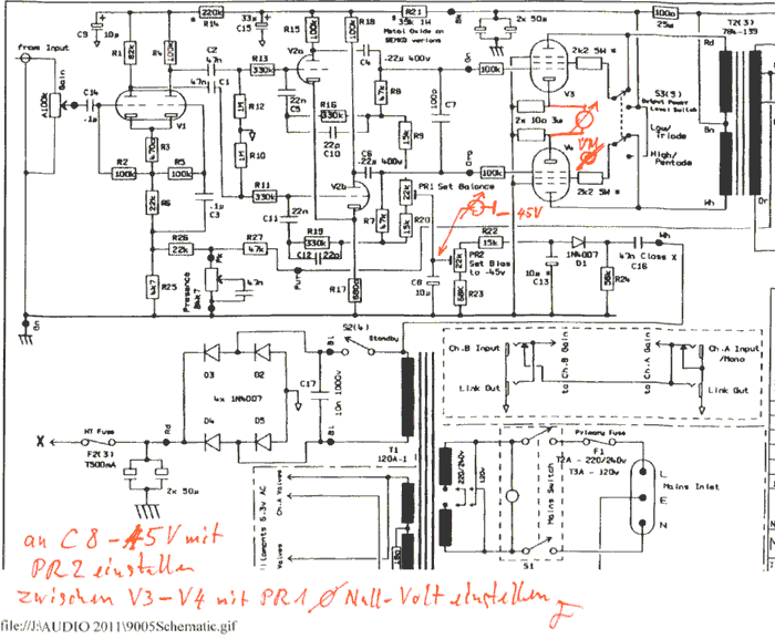

      Hallo zusammen.Habe hier ne Marshall Endstufe mit EL34 als endröhren.So meine frage,ich weiss nicht wo ich zum Bias einstellen das Messgerät anzapfen muss.Auf dem Plan steht rechts Changed from 10K set Bias -45V mit dem Pr2 aber wo muss ich es abgreifen an welchen Widerstand.Es gibt nur ein Poti für 2st EL34.Normal wird ja mA gemessen,aber ich weiss das man auch in mV messen kann,über einen widerstand parallel.Aber wie gesagt welcher,kann mir von euch da jemand weiter Helfen.Hier der Link zum Plan
      http://www.diyguitarist.com/Schematics/9005Schematic.gif
      Auf den zwei Platinen Links und Rechts zu sehen da sitz der PR2 regler.

      Ich habe Dir ein Schaltbild beigelegt, in dem ich skiziert habe wo Du messen musst.
      Die -Ug1 am C8 mit PR2 auf - 45Volt gegen Masse einstellen, danach ein Voltmeter DC im 1Volt-Bereich oder weniger, zwischen die Katodenanschluesse von V3 und V4 legen und mit PR1 auf NULL abgleichen.
      Nachtrag: Die Skizzen von mir sind nicht richtig, siehe post 003

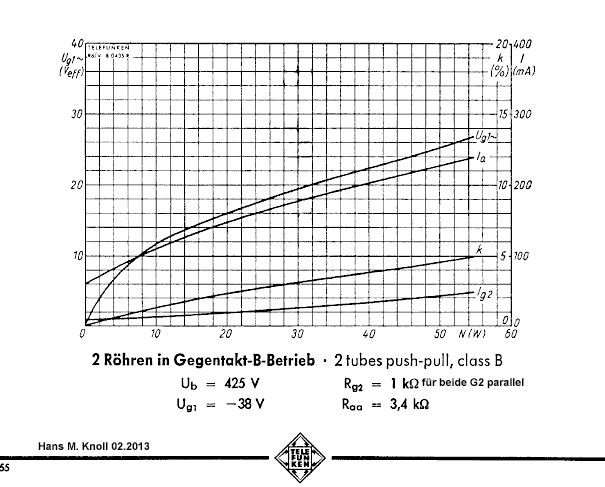

      Hier ein Datenblatt zum besseren Verstaendnis der Leser.
      Arbeitspunkte und Leistung werden gezeigt.

      Hallo also ich habe vom C8 gegen Masse -45Veingestellt.Wenn ich den Spannungsabfall bei den 10Ohm 3W die direkt am Sokel dran sind messe,zeigt es mir 171mV an,Ruhestrom bei der Ua 445V müsste ca.30mA sein,müsste ich dan nicht auch 300mV ca anzeigen beim Widerstand 10Ohm.Fahre ich die -45V runter auf -40V dan zeigt es mir spannungsabfall anzeige 230mV also kämme das in die Richtung.Ist ne Laien überlegung.Gruss uwe
