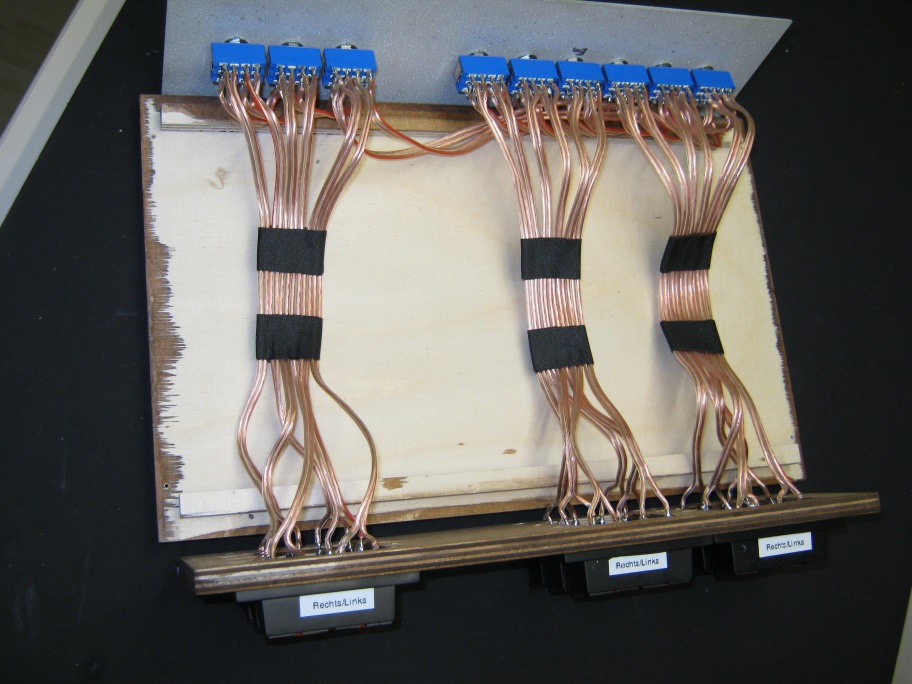

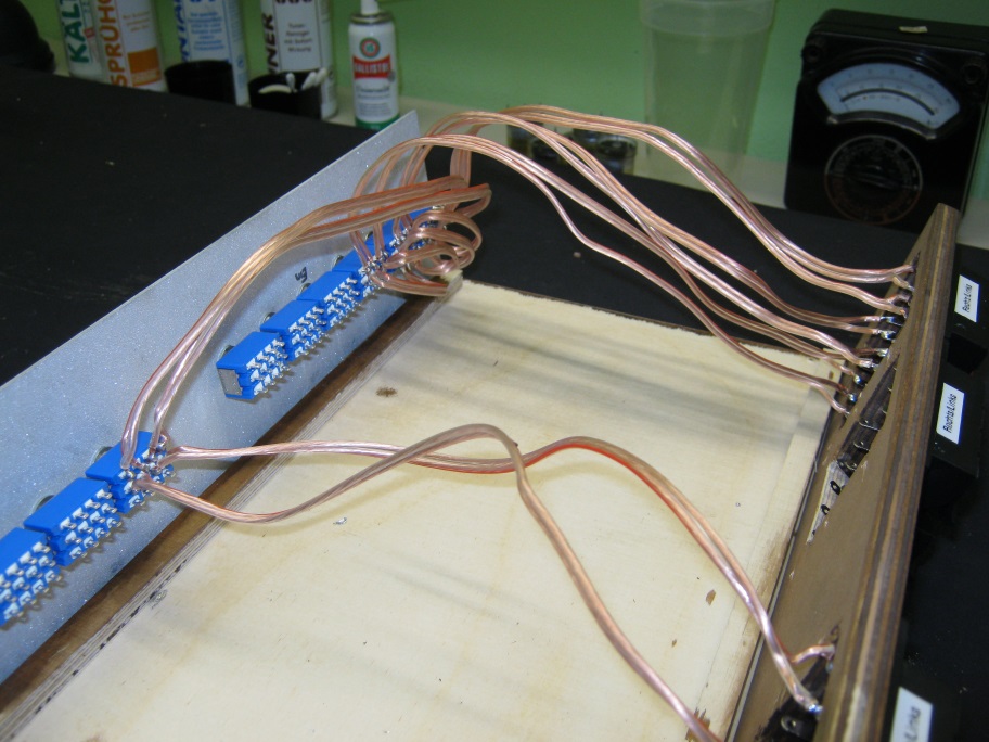

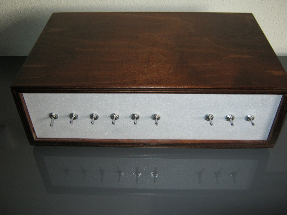

      Die Schalter sind jeweils 4-fach Umschalter, so wie Andreas schon gesagt hat. Aber ich kaskadiere diese, das bedeutet:
      - Es ergibt sich automatisch eine Vorrangschaltung, die Tasten brauchen nicht gegenseitig auszulösen. Das vergrößert die Auswahl der brauchbaren Schalter.
      - Das ist erweiterbar, nimm einen fünften Schalter für den fünften Verstärker.
      - Tausch mal in Gedanken „Box“ und „Verstärker“, dann hast du nun einen Umschalter für einen Verstärker auf 4 Boxen. Das heißt, realisiere das ganze zweimal, dann kannst du 4 Verstärker mit 4 Boxen beliebig verknüpfen.

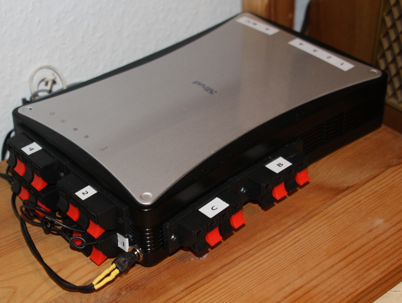

      Hallo Jörg,
      ich habe vor kurzem mir auch eine Umschaltbox gebaut. Mechanisch ganz einfach.
      - Die Box hat 4 Eingänge und 3 Ausgänge
      - Geschaltet wird über Tastensätze 4xum
      - Ich kann 4 Eingänge auf 3 Ausgänge verteilen. Jeweils eine Kombination ist nur möglich. Die Tastensätze lösen gegenseitig aus
      - Die Beleuchtung rechts und links habe ich einfach an ein externes Netzteil angeschlossen.
      Die Teile:
      Tasten: http://www.pollin.de/shop/dt/MzA5OTkxOTk-/Bauelemente_Bauteile/Sortimente/Sonstiges/Sortiment_Tastensaetze.html
      Anschlüsse: http://www.pollin.de/shop/dt/OTM5OTUzOTk-/HiFi_Car_HiFi_Video_TV/Lautsprecher/Lautsprecherzubehoer/Lautsprecher_Anschlussterminal.html
      Die Knöpfe waren auch von Pollin (irgendein Set)
      Das Gehäuse ist ein Gehäuse von einem externen CD Laufwerk.
      Und dazu viele Kabel und Gebastel.... Ist seit einigen Wochen in Betrieb und Funzt.
      Andreas

      Hallo Andreas,
      schau in post 007, es handelt sich jeweils um 4-fach Umschalter, die mechanisch unabhängig sind. Wenn der schwarze EIN, also nach oben geschaltet hat, sind die Boxen auf Verstärker 1 geschaltet. Damit werden der blaue und alle anderen Schalter stromlos, ihre Stellung ist unwichtig.
      Sollen die Boxen an Verstärker 3, dann muss der schwarze AUS, der blaue AUS und der rote EIN sein, der grüne ist unwichtig.
      Stelle ich alle auf AUS ist auch aus.
      Alternativ kann ich für 4 Verstärker auch den grünen Schalter weglassen und schließe den 4. Verstärker an die unteren Kontakte des roten Schalters an.
      Nebenbei, verwende ich ein Tastenaggregat, wo sich die Schalter mechanisch gegenseitig auslösen, dann kann ich immer noch zwei Tasten gleichzeitig drücken und somit zwei Verstärker parallel schalten. Das wird mit der Kaskadierung sicher vermieden, und ich kann jederzeit erweitern auf einen fünften oder sechsten Verstärker. Daher habe ich Jörg auch geraten das Gehäuse groß genug zu machen.
      Gruß aus Franken.
      Ich selber habe ehrlich gesagt auch eine ganze Weile auf den Plan von Vorex schauen müssen, bis ich endlich den Durchblick gehabt habe. Auf einer Kopie habe ich die Schalter mit Bleistift mal umgelegt. Und jetzt nach der Erklärung in Post 17 ist alles sonnenklar.
