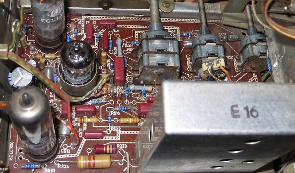

      Der FD16 war auf einem Kanal stumm, der andere Kanal konnte man erst hören, wenn man die Lautstärke bis zum Anschlag aufgedreht hatte. Die Röhren waren nach der Prüfung alle Ok. Also bin ich hingegangen, hab mir die Mühe gemacht und alle kleinen Widerstände bis 0,6Watt durch neue Metallfilmwiderstände mit 0,6 und 1 Watt ersetzt (auch die beiden unter dem Decoder). Ebenso alle Elkos außer den Becherelkos.
      Nach dieser Kur hat der FD16 volle Funktion und einen tollen Sound.

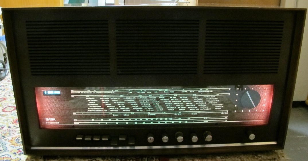

      Hier mal zwei Bilder, eines mit und eines ohne Blitz:
      Ein Problem hat der aber dennoch: Nach ca. 2 Stunden Dauerlauf mit höherer Lautstärke machte sich ein "dröhnen" der Basslautsprecher bemerkbar; so als ob die Wiedergabe übersteuert ist. Beim googeln hab ich mehrere Ergenbisse gefunden mit dem Problem. Das scheint bei den FD16 und FD18 öfters vorzukommen; hierbei stimmt die Flucht zwischen LS-Spule und Magnet nicht mehr so daß die bewegliche Spule am Magneten kratzt. Das soll erst nach längerer Bertriebszeit auftreten, wenn das Gerät warm ist. Genauso ist es bei meinem FD16 auch. Es gibt auch einen Trick mit der Zange womit man das Problem beheben kann. Mal ausprobieren ob das hin haut; wenn nicht bleibt nur der LS-Tausch.
