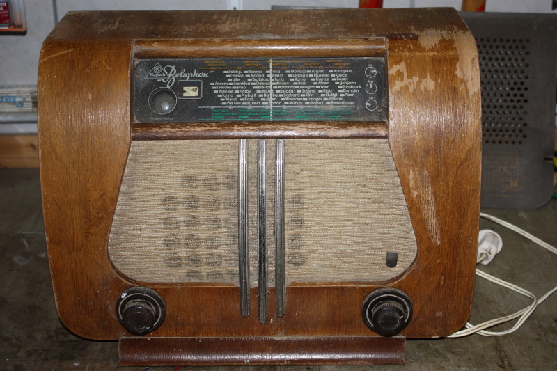

			Hallo Kurt,
 so schlecht sieht die Basis gar nicht aus. Mehr Staub als Rost und alles scheint noch vollständig und original zu sein. Die Form ist ziemlich einzigartig, so ein Radio sieht man nicht jeden Tag.
 Ohne UKW ist zwar der Nutzwert für den täglichen Betrieb etwas eingeschränkt, trotzdem muß man es deswegen nicht gleich weglegen. Schließlich geht es doch um ein Hobby.

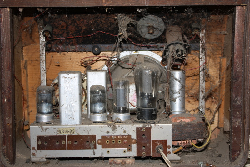

			Als hoffnungslos würde ich den Fall keineswegs bezeichnen, das Radio scheint vollständig zu sein, da steckt zwar jede Menge Arbeit drin, aber ist das nicht Sinn unseres Hobbys; für den Trafo findet sich bestimmt eine Lösung
 @Andreas: D-Radio Kultur bevorzuge ich trotzdem auf UKW, allein schon Mittwochs wegen der "in concert"-Sendungen, die ich jedem nur empfehlen kann.Jörg - wenn ich Benz fahren will, geh ich arbeiten
			Also so ein schönes Radio ist doch, wenn gerichtet, das gewisse Extra in der Sammlung. Design und Technik sind hier schon was Besonderes.
 Soweit ich erkennen kann hat das Gerät die Loktalröhren der 21er Serie. 2x ECH21 1xEBL21 dann noch AZ11 und EM4. Ein Klassiker. In D aber eher selten. Wie hast Du den Durchgang gemessen? Am Stecker hast Du oft keinen Durchgang, weil der Netzschalter korrodiert, oder defekt ist, der Sicherungshalter kanns auch sein. Daher mal direkt am Trafo messen.

 Albrecht : ich habe am Stecker gemessen.Viele Grüße,Kurt
