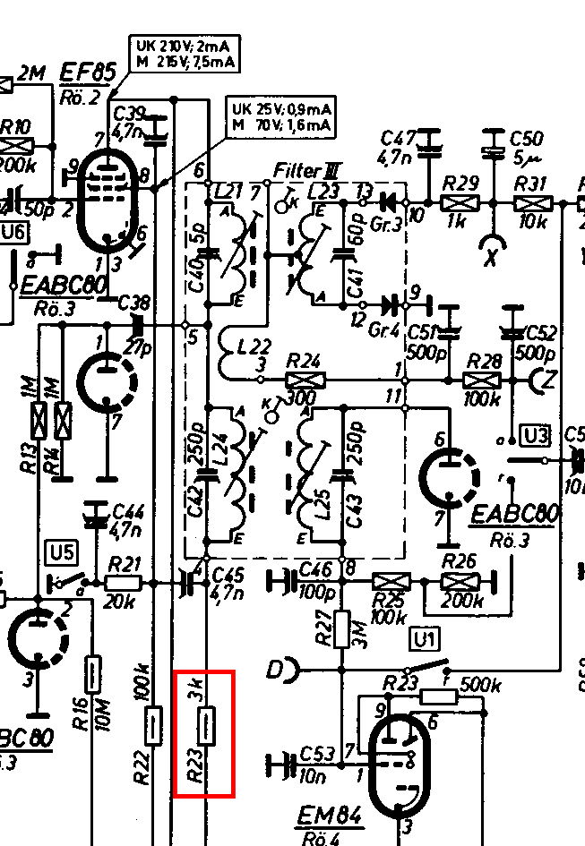

      Wie du sehen kannst, bekommt die EF95 Anodenspannung über den R23 und weiter nach rechts Richtung Netzteil liegt noch der C77 mit 16µ.
      Dies sind zwei Kandidaten, die ich als erste unter die Lupe nehmen würde.
      Im schlimmsten Fall ist ein Filter defekt, aber das wollen wir erst mal nicht hoffen, weil auch sehr selten.
      Grundsätzlich gilt: von der Anode der EF85 rückwärts Richtung Netzteil messen.
      So, es hat mir keine Ruhe gelassen. R 23 ist in Ordnung, den Elko C 77 hatte ich bereits gewechselt. Aber die Hinweise haben mich veranlasst, mir den Filter III einmal genau anzusehen. Es fehlte die Verbindung von 4 nach 5. Also die Abdeckung hoch und genau geguckt: Fehler gefunden. Ein Spulendrähtchen zum Lötpunkt 4 hing daneben, kaum zu sehen. Vielleicht hat es sich bei der Herausnahme des Chassis gelöst, ich weiß es nicht. Ganz vorsichtig mit dem Lötkolben angetupft und siehe da: Das Radio läuft wieder und ich freue mich.
