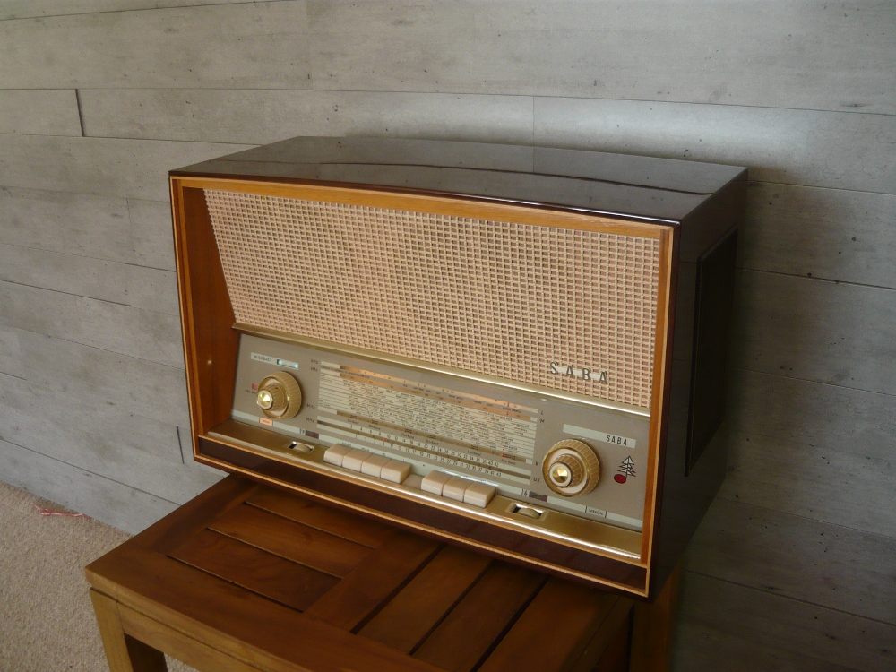

      Foto ist obligatorisch. Zumal das Gerät immer schon unter einer dieser wollenen Staubschutz-Hauben (allerdings mit Telefunken-Logo) gestanden hat. Und ich habe auch noch die Röhren-Garantiekarten !

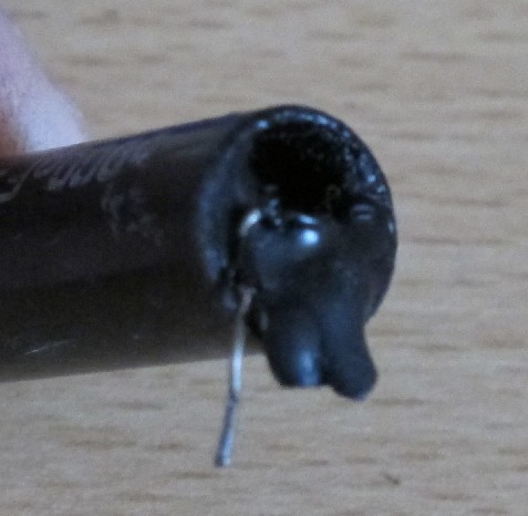

      Ich hatte die letzten Tage die Möglichkeit am 'Wildbad' aktiv zu werden. So habe ich zunächst versucht die Bestandaufnahme nicht nur hhier für's Forum zu erweitern, sondern auch mir zu versuchen einen Überblick zu verschaffen. Ausgerüstet mit einem altren Lötkolben für die drei LS-Kabel und einem ebenso alten, wie zu kleinem Multimeter gings dann los.
      Ich denke, mein Verdacht hat sich bestätigt: hier meine (vermeintlichen) Erkenntnisse:
      Die Spannungen am Netzteil sind auf der Sekundär-Seite beide in richtiger Höhe vorhanden. HF und ZF funktioniert meines Erachtens nach - daran habe ich auch jetzt noch keine Zweifel.
      Im NF-Teil, rund um die EL84 und EABC 80 sieht die Welt dann aber schon anders aus.
      1.Meßpunkt: PIN7, EL84; Soll=240-245 V --> OK
      2.Meßpunkt: PIN 9, EABC 80; Soll=70-75 V --> hier habe ich niemals eine Spannung messen können
      3.Meßpunkt: PIN3, EL 84; Soll= 6-6,5 V --> ist nach dem warmwerden schlagartig bei ca. 10,5 V (was ich für OK halte, da vermutlich nur ein Instrumentenfehler), fällt dann aber mit dem Funkensprung auf 0 V ab und bleibt dort
      Es ist tatsächlich der vermutete Funkensprung, den ich im Lautsprecher meinte gehört zu haben. Im Dunkeln ließ sich auch relativ genau der Ort ausmachen: er liegt im Bereich der Kondensatoren C53, C54 (beide SABA), C55 (sieht aus wie ein Keramik-C). Auf dem Foto sind das die, die rechts von dem unteren WIMA liegen, bzw. in der 2-Uhr-Position der EABC80-Röhrenfassung (wo der dicke grüne Wiederstand dran liegt).
      Da benötige ich nun eure Fachkenntnis und Einschätzung. Denn ich möchte möglichst auch wissen ob ich richtig liege und dann auch verstehen 'warum ist das so - woran liegt es ?'. Wie gehe ich sinnvoll vor.
      Das ich die Kondensatoren in dem Bereich austausche ist schon klar. Vermutlich wird es dann auch funktionieren. Aber welcher Kondensator war es ? Warum ? Keine Ahnung.
      Neues Meßgerät ist auch klar und dto. Lötkolben, .... vernünftiges Würgzeug halt.

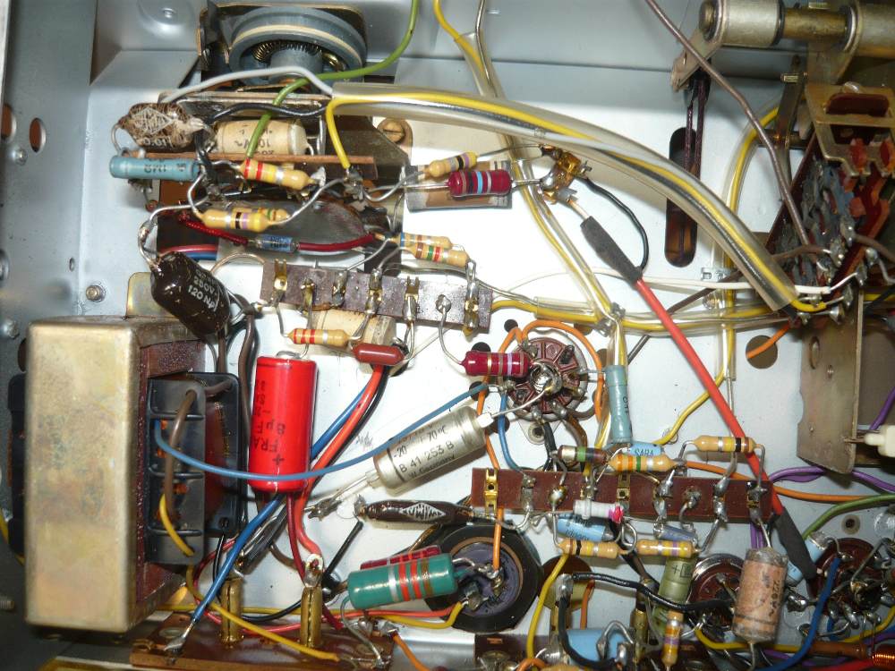

      Und noch 'ne Frage: der Entstör-Kondensator ? Ist das der auf dem folgenden Foto ?
      Das andere Foto zeigt den Bereich, in dem 'die Funken fliegen'.
      Ich freue mich auf die gemeinsame Lösungsfindung !!!

      Hallo Bodo,
      Der Entsörkondensator, den Du unbedingt sofort abknipsen solltest, ist tatsächlich
      der unter der Sicherung.
      Zum Funkenflug würde ich vermuten, dass der Becherelko defekt sein könnte. zumindest sieht er an den Anschlüssen recht verbrannt aus.
      Trotzdem macht langes Herumprobieren mit der aktuellen Kondensatorbestückung keinen
      Sinn. Da machst Du unter Umständen mehr kaputt, als sein muss.
      Tausche bitte erstmal alle bekannten verdächtigen Kondensatoren aus. Vermutlich sind die auch alle jenseits von Gut und Böse. Hans alias"Decoder" hat mal einige dieser Papierkondensatoren gemessen und fatale Abweichungen festgestellt...
      Florian
      Gruß Florian
      So ist es! Die Suche nach EINEM Fehler ist müßig, es sind üblicherweise 5-6. Solange die bekannten Urheber nicht komplett ausgewechselt wurden, hat eine weitere Fehlersuche keinen Sinn. Also raus mit den Papierkondensatoren und den "Malzbobons". Sollten danach weiterhin Fehlfunktionen bestehen, kann man an eine systematische Fehlersuche gehen.

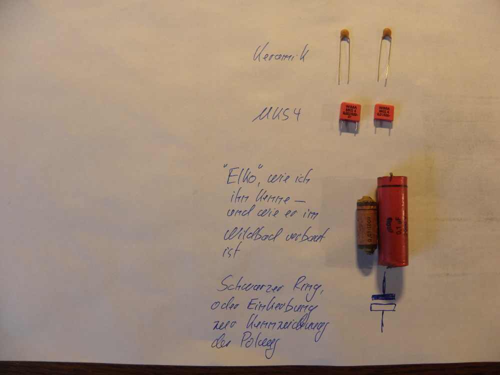

      Hallo zusammen.

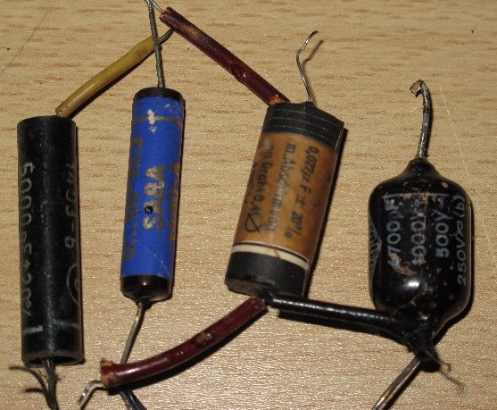

      Ich habe mir heute neben einem Multimeter und einem ordentlichen Lötkolben auch sämtliche Kondensatoren aus dem NF-Teil besorgt. Dazu noch zwei Fragen: C44 soll 22nF sein und C55 soll 5pf sein --> gab es aber nicht. Stattdessen wurde mir gesagt 27n und 4,7p würden sicher auch ihren Dienst tuen. Ist das so ? Oder sollte ich schon sehr genau nehmen ?
      Nach dem Schlatplan handelt es sich in allen Fällen um Kondensatoren, die richtig herum eingebaut werden müssen (schwarzer Balken als Anoden-Seite). Bisher war ich der Meinung dann kann es kein Keramik-C sein - da ist egal wie man die einbaut. Hier wird nun von "gepolten Keramik-C's" gesprochen. Und was bedeutet in den anderen Fällen MKS4 ?
      Bodo
      Hallo Heino.
      Danke für die Info. Das wäre dam,it schon mal geklärt. Ich hoffe ich nerve nicht zu sehr. An sich war ich der Meinung zu wissen was ich haben will und wie es auszusehen hat. Und dann sitze ich da vor meinen Mini-Kondensatoren und frage mich u.a. 'und woran erkenne ich die Polarität ?' Zumindest früher war es doch so, dass die Kennzeichnung der ELKO-Polarität durch den schwarzen Ring, oder die Einkerbung zu sehen war.
      Wenn ich also ELKO's bestelle, dann erwartze ich auch, dass ich ELKO's bekomme. Aber sind 'das' Elko's ?
      Zudem ist ein ELKO im Schaltplan so gekennzeichnet, dass die eine Seite des C's schwarz ist und die andere weiss - wg. der Polarität. Andere Kondensatoren sind beidseitig schwarz eingezeichnet - da es keine Polarität gibt. Im Schaltplan des Wildbad sind es aber Elko's - und sie sehen auch zumeist so aus (ausser vielleicht die winzigen Saba-C's; die sehen fast wie eine Diode aus).
      Sehe ich das so richtig ? Sind die gekauften C's also keine Elko's ? Oder muß ich zwingend was dazulernen ? Ich benötige doch Elko's, oder ?
      Guckst du Foto !
      Bodo
      Hallo Bodo, ich glaube das untere sind keine Elkos, der linke ist ein "normaler" Kondensator, der rote sieht auch nicht wie ein Elko aus, müsste man genau betrachten... Da wird Heino bestimmt mehr wissen...
      Die neuen Keramikkondensatoren und die eckigen sind keine Elkos und haben somit keine Polarität...
      Christian
      Kultur ist ein sehr dünner Firnis
      Auf dem Bild ist kein Elko. Der schwarze Ring war früher an Folienkondensatoren angebracht und markiert den Anschluß an die äußere Wicklung. Die sollte zur Vermeidung von Brummeinstreuungen immer an das höhere Potential angelötet sein. In der Regel war dies die Masse - oder die Anodenspannung zB.
      Mit Elko hat das nichts zu tun. Bei denen ist die Polarität verschieden gekennzeichnet, aber unübersehbar!
      Nicht sicher, vielleicht sollte man Elko genauer erklären? Elko ist ja die Abkürzung von Elektrolytkondensator. Diese haben eine Polung, im Gegensatz zu den oben abgebildeten Folienkondensatoren und Keramikkondensatoren. ( Auch die MKP-Typen sind Folienkondensatoren.) Bei denen ist es egal, wie herum sie eingelötet werden. Auch können sie in Wechselstromschaltungen eingesetzt werden.
      Elkos erkennt man oft daran, dass sie in einer "Dose" aus Metall eingebaut sind, damit sich der Namensgebende flüssige Elektrolyt nicht verflüchtigt.
      Matthias
      Geht ned gibts ned.
      Danke für Eure Erklärungen und Aufklärung.
      Die beiden unteren C's sind alte Kondensatoren aus der Grabbel-Kiste. Eben genau solche hätte ich beim Kauf erwartet.
      Heißt das dann aber auch entsprechend, das ich die oberen und mittleren (neu gekauften) Kondensatoren als Ersatz verwenden können ? Oder baucht es eben doch andere Ausführungen ? Und ist es entsprechend richtig, dass die heutigen Bauteile auch bei den C's gegenüber damals erheblich kleiner sind - und sein dürfen ?
      Bodo
