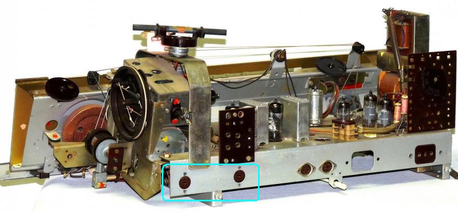

      die markierten Kondensatoren solltest Du tauschen:
      Die von Peter markierten Entstörkondensatoren kannst Du gegen diesen hier tauschen:

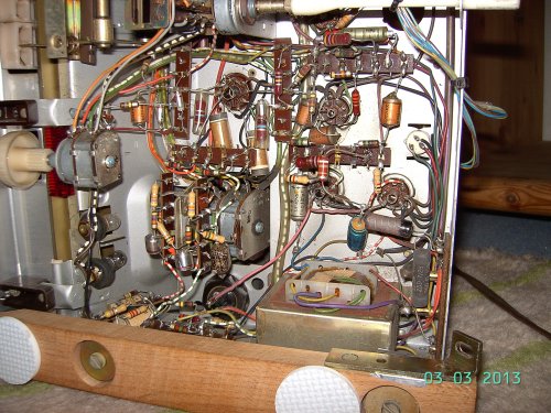

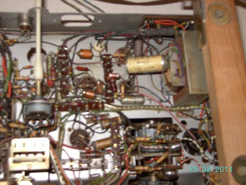

      Hallo Christoph,
      jetzt, da man einiges mehr erkennen, kommt der fragliche 25µ nicht mehr als zusätzlicher Siebkondensator in Frage, da er nur für 35V Nennspannung ausgelegt ist. Es bleibt daher zunächst weiterhin geheim welchem Zweck er dienen soll...
      Nachsatz: Eine eventuelle Möglichkeit Klarkeit zu schaffen wäre, dass du den 25µ Elko auslötest, die Stelle an welcher er angelötet war markierst, und dann noch ein Foto ohne diesen Elko schiesst, weil das Teil die Sicht auf die darunter liegende Verdrahtung erheblich einschränkt.
      Hallo Ivica, hallo Peter B. und Peter R.,
      vielen Dank für die wertvollen Tipps.
      Habe nun fürs Erste den 25 µf und die beiden rosafarbenen Entstörkondensatoren entfernt.
      Der große gelbe war parallel zu dem waagerechten braunen eingebaut.
      Die markierten Kondensatoren werde ich dann auch umgehend austauschen.
