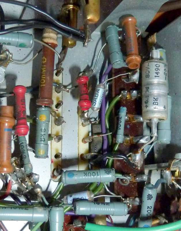

      Hier war wohl schon jemand vor mir dran. Der abgerauchte Widerstand hängt einseitig in der Luft. Eine womöglich nachträglich eingebaute Drahtbrücke führt zu Anschluss 4 des Filters III .Wie wäre hier der Originalzustand? Es könnte sich beim Widerstand um R23 mit 3K handeln, richtig?

      Ich habe bisher immer alle Teerkondensatoren getauscht. Das ist zwar nicht die "alte Schule" der Fehlersuche, aber Du hast dann zumindest aus diesem Bereich "Ruhe". Ein Zettel mit Wert und Einbaulage hilft, sich selbst Eigentore beim Austausch zu schießen. Mit R23 3KOhm liegst Du Richtig:
      Hier ein Bild im Originalzustand...
      R23 geht zusammen mit C49 an Pin 4 des Filters, das andere Ende von R23 kommt an die "Plastik-Lötbrücke. Das andere Ende von C49 geht an Masse.
      Gruß Oliver

      Da hatte C49 bei meinem Gerät wohl Schluss bekommen und zum Abfackeln von R 23 geführt. Ein Vorbeitzer hat dann wohl eine "Schnellreparatur" durchgeführt und R23 durch eine Drahtbrücke ersetzt. Wird spannend, ob das zu Folgeschäden geführt hat. Morgen fange ich dann an mit der Kondensatorkur...
