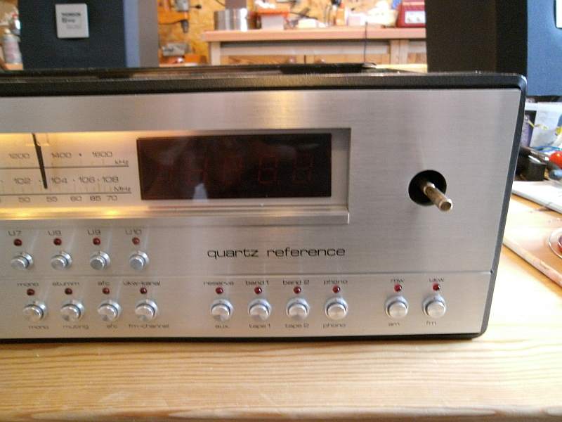

      Digitalanzeige komplett ausgefallen

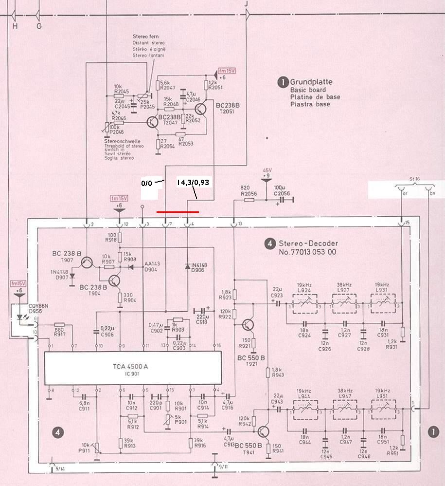

      Da die Stereoeinheit so gar nicht wollte haben wir folgendes Versucht:
      Wir haben Pin 4 und 7 von der Hauptplatine getrennt indem wir die Pins auf der Platine mit Tesafilm isoliert haben. Diese Pins sind dafür verantwortlich das Stereo ein oder ausgeschaltet wird. Nun sollte stereo eigentlich funktionieren. Tatsächlich leuchtete die Stereoanzeige jetzt ab und zu auf. Allerdings nur beim Rauschen am Rande von Sendern. Selbst bei Sendern die stark genug für Stereo sein müssten kommt nur mono.

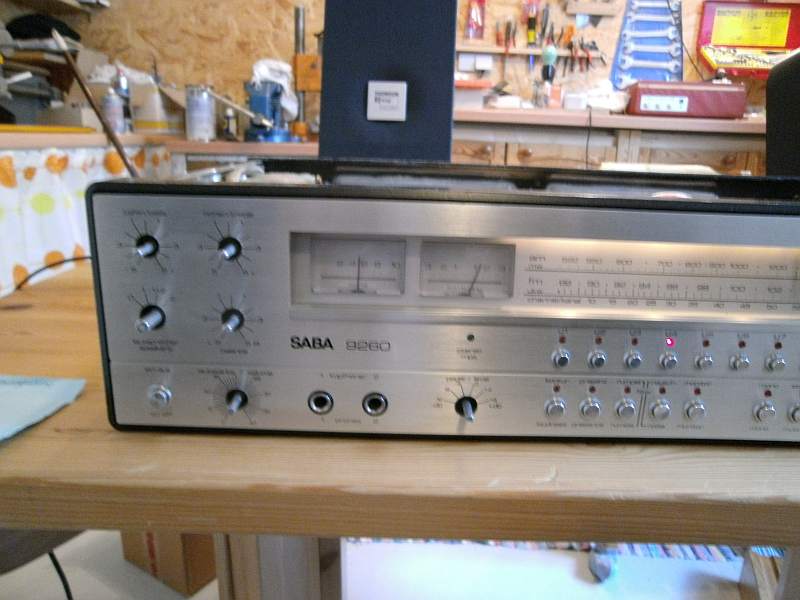

      Jetzt natürlich noch ein paar Bilder des Gerätes:

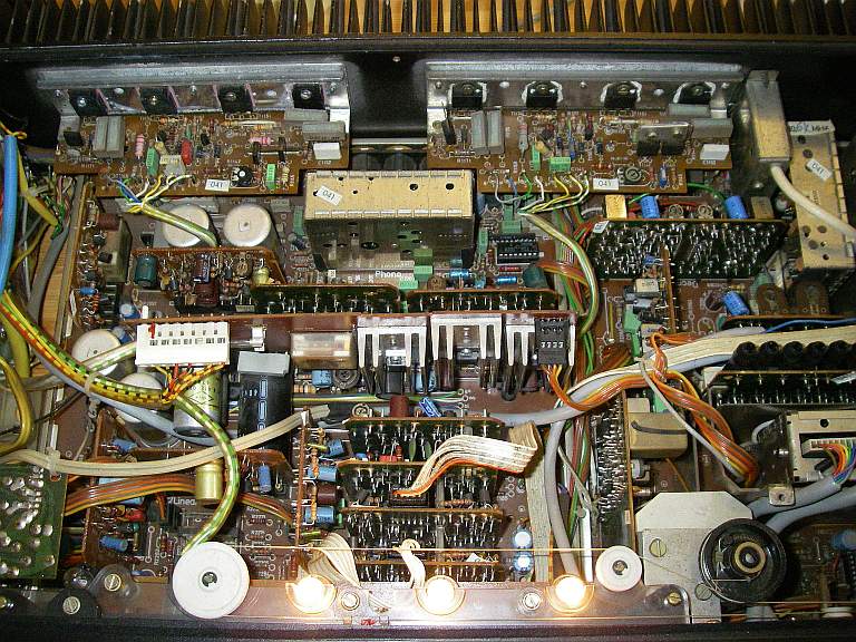

      Hier sieht man das Innere und die seltsamerweise sehr unsymmetrisch aufgebauten Endstufen.

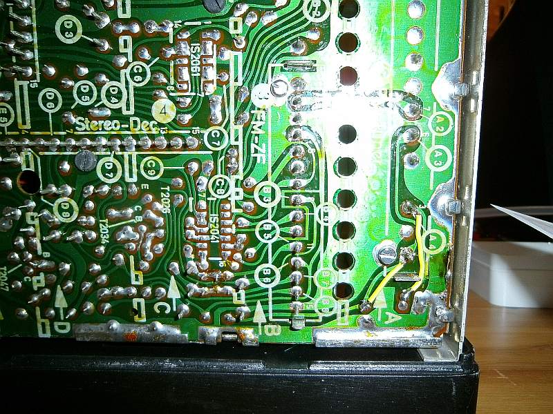

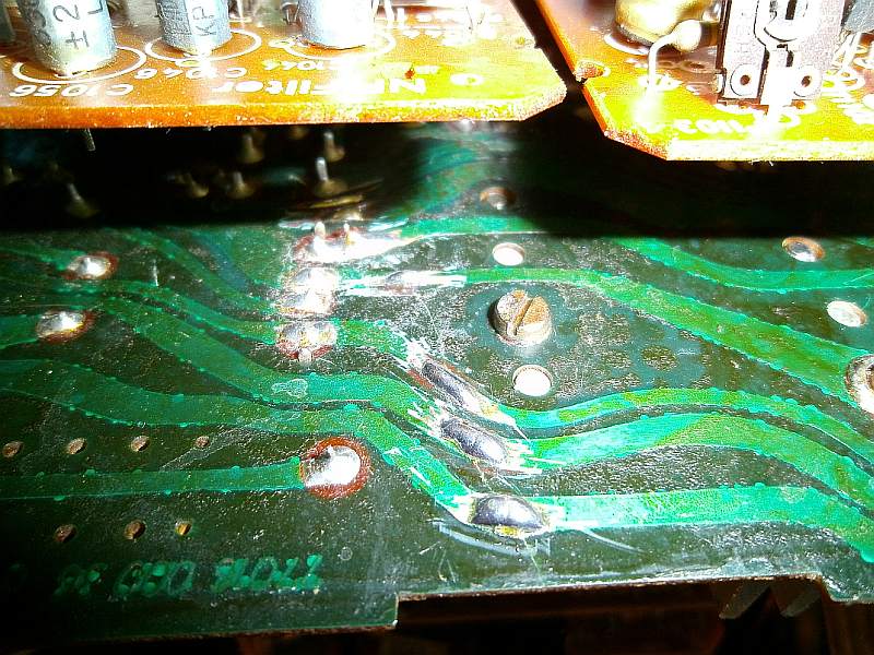

      Riss in der Stromversorgungsplatine
      Reparierter Riss in der Hauptplatine

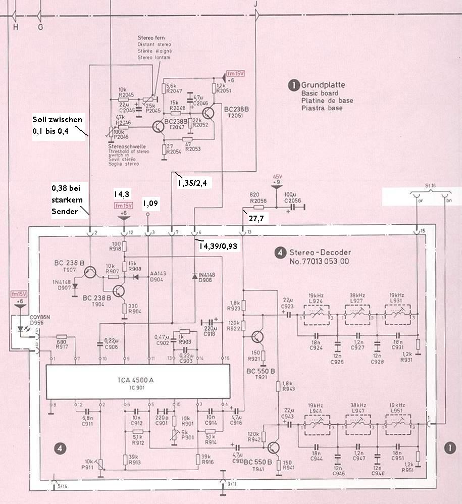

      Am Stereoschwellenpoti haben wir schon gedreht, das ist ja auch an der Geräterückseite zugänglich. Leider zeigte sich dadurch keine Veränderung.
      Am Stereo fern Poti haben wir auch bereits gedreht. Dort ist ja eine Spannung von 0,1V bis 0,4V vorgegeben. Da diese Spannung etwas erhöht war haben wir sie beim stärksten Sender (Signalstärkeanzeige bei 9) auf 0,35V eingestellt.

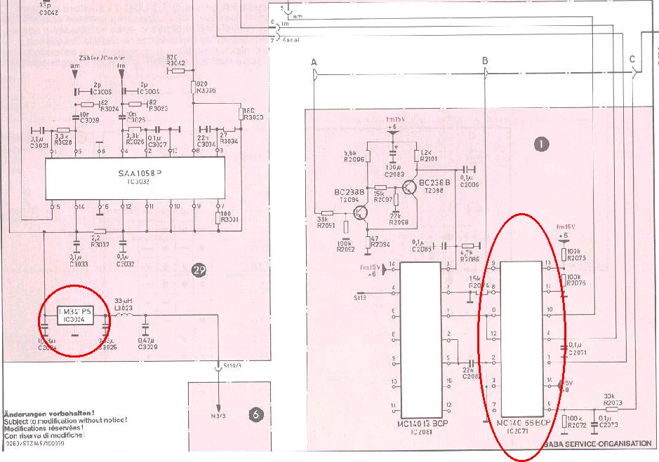

      fuer die Reparatur des Decoders wuerde ich zunaechst das Datenblatt des ICs besorgen. Die Datenblaetter geben umfangreichere Auskunft ueber die Funktion des Bausteins.
      Ohne da jetzt weiter nachgesucht zu haben, vermute ich, dass eins der beiden Potis am IC die Frequenz des internen Oszillators einstellt. Das sollte also ueberprueft werden. Der Oszillator schwingt auf 19kHz oder einem Vielfachen davon. Wenn die Frequenz nicht stimmt, kann der Decoder nicht arbeiten.

      Die reparierten Leiterbahnrisse sollten nachgearbeitet werden. Dazu den Loetstoplack weiter auf den Leiterbahnen entfernen und einen Draht aufloeten. Ein einfach nur zugeloeteter Riss reisst bei Beanspruchung schnell wieder. Sproeder als andere Platinen sind diese im Saba auch nicht. Da war irgendeine Form von Gewalt im Spiel.

      Netzteilplatine nachgelötet, sieht jetzt besser aus.
      An der Netzteilplatine sind alle Spannungen die auf dem Plan aufgeführt sind vorhanden.
      Den Stereodecoder haben wir ausgebaut und rückseitig auf die Hauptplatine aufgesteckt. Pin 4 und 7 waren wieder mit Tesafilm isoliert. Die Potis sehen mechanisch in Ordnung aus. Wenn Pin 4 und 7 isoliert sind müsste der Decoder auf stereo schalten. Auf Masse gelegt schaltet der Decoder laut Datenblatt des Chips auf mono. Nach wie vor flackert die Stereoanzeige bei Rauschen zwischen den Sendern. Also leider immer noch kein Stereoempfang. Dann haben wir an Poti P901 mit unserem Taschenoszilloskop gemessen. Leider ist es wohl nicht unbedingt für solche Aufgaben ausgelegt. Angezeigt wurde ungefähr eine Dreiecksspannung mit vermutlich 190 MHz. Ein Verstellen des Potis über den gesamten Bereich brachte keine Verbesserung. Hat noch jemand eine Idee woran es liegen könnte?

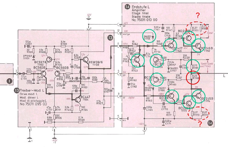

      Nun hätte ja der Receiver bis auf die tote Digitalanzeige "fertig sein sollen". Aber es kan noch eine Überraschung.
      Verstärkersektion eingestellt (DC-Offset und Ruhestrom) und Leistungstest. Rechter Kanal perfekt! >70 W Sinus an 4 Ohm mühelos. Aber linker Kanal gerät schon bei mickrigen 100 mW ins Klippen. Dieser Kanal hatte bereits einen reparierten Endstufenschaden, wie an der Transistorersatzbestückung (BD 441/BD442 und BD 245/BD246) erkennbar war. Ggf. also war die frühere Reparatur nicht sorgfältig genug gemacht und es gab schon wieder einen Halbleiterschaden, da etwas übersehen worden war? Also zunächst alle neun Transistoren auf dem linken Endstufenmodul erneuert (Leistungstransistoren BD245C und BD246C; BD417 und BD418 durch BD139 und BD 140 - Achtung, andere Pinbelegung!), die Dioden durchgemessen. Danach neu geprüft und Enttäuschung: Immer noch Klipping, keine Änderung.
      Nochmals Endstufenmodul abgesucht, tätsächlich um 0,5V erhöhte Spannung an Diode D 1156 und R 1168 ist teil-hochohmig: 2,2 Ohm statt 0,22 Ohm!
      Die Diode erneuert und beide 0,22 Ohm Kollektorwiderstände der Leistungstransistoren ersetzt (oben im Foto die rosa Widerstände vom linken Endstufenmodul ersetzt). Wieder geprüft. Nun im linken Kanal immerhin schon 20W Sinus Ausgangsleistung, darüber aber immer noch Klipping, schade. Die Treibermodule sind überarbeitet (rote rissig gewordene Roderstein und einen Tantalkondensator ersetzt) und auch kreuzgetauscht ohne dass der Fehler mitgewandert wäre. Wird das NF-Signal direkt in den Eingang des linken Treibermoduls eingespeist, tritt derselbe Fehler auf. Also liegt der Fehler in der Endstufe selbst. Kontrollversuch mit NF-Einspeisung in den Treibereingang gibt beim rechten Kanal kein Klipping. Alle Widerstände der linken Endstufe messen im stromlosen, kalten Zustand einwandfrei, Transistoren alle erneuert, eine Diode N4001 und beide Kollektorwiderstände 0,22 Ohm erneuert, die 4 Emitterwiderstände 0,27 Ohm gemessen, haben richtigen Ohmwert und Endstufe trotzdem immer noch defekt!
      Kein Fehler in der Spannungs-/Stromversorgung, Siebelkos noch gut, da kein Anstieg des Brumm bei erhöhter Ausgangsleistung. 50 Hz und 100 Hz nicht erhöht.
      Dann eine beachtenswerte Beobachtung: Schaltet man das Eingangssignal einige Minuten ab und dann wieder ein, hat man anfangs kurz volle Leistung ohne Klirr. Wenige Sekunden später aber, wenn man den Lautstärkepegel noch wenig weiter hochdreht und wieder zurück dann wieder Klipping ab 20 W. Es deutet daraufhin, dass der Bauteildefekt last-/stromabhängig oder erwärmungsabhängig ist. Beispielsweise könnte einer der 0,27 Ohm Keramik-Draht-Emitterwiderstände dies hervorrufen, wenn er durchgebrannt wäre, aber in kaltem Zustand durchgängig ist, so dass er mit dem Ohmmeter einwandfrei misst, aber unter Last und Erwärmung ab einem bestimmten Strom reversibel hochohmig wird, wie ein sich bei einer bestimmten Temperatur öffnender Bimetallschalter.
      Wir haben - es war über dieses Problem schon spät geworden - erstmal für heute Schluss gemacht. Klaus hat mir den 9260 zur weiteren Diagnostik und Verarztung erstmal dagelassen.
      Wenn die Arbeitshypothese stimmt, müsste das bei einem bestimmten Strom (thermisch) reversibel ausfallende Bauteil sehr prompt reagieren, als ob etwas schlagartig leitend oder nichtleitend wird. Wie schon gesagt scheinen dafür Bauteile prädestiniert, über die pegelabhängig hoher Strom fliesst, das sind vor allem die vier Emitterwiderstände und die beiden Kollektorwiderstände, die letzteren wurden aber schon ersetzt.
      Ich werde deshalb im nächsten Schritt die 0,27 Ohm / 3W Emitterwiderstände erneuern. Meine jetzige Vermutung ist, dass einer von Ihnen faul ist und hier wie ein Thermoschalter reagiert und bei einem Endtransistorpaar den C-E Strom unterbricht, da ich in kaltem Zustand bei den Widerständen bisher keinen Defekt messen konnte.

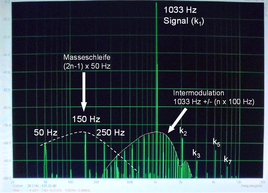

      Was sich aber hier wieder einmal von grossem Wert erwiesen hat, war die Frequenzanalyse beim Hochfahren der Ausgangsleistung, die das Problem in Sekundenschnelle zutage gefoerdert hat.

      Die Emitterwiderstaende 0,27 Ohm / 5W schon waren schon auf meiner Bestell-Liste. Aber vorher wollte ich doch noch einmal die Endstufenstromversorgung, sprich Gleichrichter und die beiden Siebelkos der linken Endstufe pruefen. Der linke Siebelko wurde unter Last heiss, das sollte nicht sein. Wir hatten auch die anliegende Spannung (+/- 42 V) in Abhaengigkeit vom Pegel bei Last (bei Nennleistung an 4 Ohm) gemessen und gegenueber dem einwandfreien rechten Kanal keine Auffaelligkeit bemerkt, aber ich hatte in der Vergangenheit mehrere Faelle, wo mir defekte Gleichrichter boese Streiche gespielt haben, obwohl die Spannungen nicht auffaellig waren, weil die Glaettungselkos ihre Arbeit noch gut genug machten. Zudem ist der Leistungsgleichrichter B80C3200 mit 3,2A Nennstrom fuer Volllast beim 9260 sehr knapp bemessen. Denn bei Nennleistung, 17.5V Ausgangsspannung an 4 Ohm, (UxU)/R = 75W, fliesst ein Strom von 4,2A. Das liegt deutlich ueber dem Nennstrom 3,2A des Gleichrichters. Demzufolge sind die Gleichrichter im 9260 unterdimensioniert, besonders wenn man beruecksichtigt, dass die Endstufen sogar 18,5V an 4 Ohm, also 85W unverzerrt liefern koennen, mit einem Strom von 4,7A. Nur wie lange macht der Gleichrichter das mit?

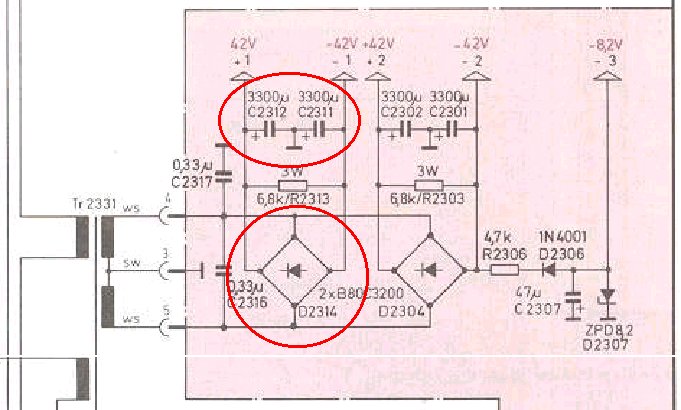

      Nach dieser Ueberlegung habe ich deshalb als Ersatz für den verbauten B80C3200 Gleichrichter den leistungsfaehigeren Typ B80C7000-4000 verwendet. Die Siebelkos hatte ich noch im Fundus, geprueft und fuer gut befunden und eingebaut.
      Nach der Operation das schoene Ergebnis: Volle Leistung des linken Kanals ohne Stoerungen! Was nun letztlich der Verursacher war, Gleichrichter oder einer der beiden Siebelkos kann ich nicht sicher sagen. Aber ein "verrueckt spielender" Emitterwiderstand war es dann doch nicht.
      Mit einem Oszilloskop direkt am Endstufenausgang wurde kontrolliert, dass ein sauberer Sinus ohne Klipping bis wenigstens zur Nennleistung anliegt. Das war der Fall. Allerdings kann einem ein Oszilloskop am Ausgang der Endstufe einen Streich spielen, wenn man gleichzeitig auch einen PC (ueber den Spannungsteiler am Lastwiderstand) daran haengen hat. Die dadurch gebildete Masseschleife erzeugt 50 Hz Brumm samt Oberwellen und ausserdem wurde Intermodulation des NF-Signals mit 100Hz sichtbar. Das natuerlich auch lastabhaengig. Im Bild sieht das dann so aus:
      Nimmt man das Oszilloskop ab, verschwindet der ganze "50 Hz und 100 Hz Spuk" vollkommen und es bleiben nur noch das NF-Signal selbst und die wenigen Oberwellen k2-k7, Klirrfaktor von 0,018% bei Vollaussteuerung (hier 85W Sinus an 4 Ohm).
      Weiter zum naechsten Punkt: Digitalanzeige ist dunkel.
      Bei diesem Fehler bin ich stur nach den hier im Forum schon berichteten Erfahrungen vorgegangen und habe die "Standard-Verdaechtigen" ins Visier genommen:
      D632 im Netzteil erneuert (präventiv)
      5V Spannungsregler in der Zaehlerbox erneuert (präventiv).
      Umschalt-IC2071 erneuert (MOS4066), der war in diesem Fall defekt.

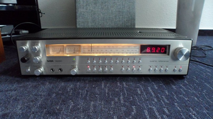

      Und siehe da, Erfolg, Digitalanzeige leuchtet in alter Pracht!
      Anschliessend noch das Abstimmspannungsmodul nachgeglichen, so dass digitale Anzeige mit Skalenzeiger uebereinstimmt und fertig! Hoer- und Empfangstest: Perfekt! Klaus und sein Vater werden ihn die Woche abholen.

      wenn Du das Geraet noch da und noch ein 4066 hast, dann tausche das 4016, das die AFC abschaltet, noch gegen das 4066. Erst damit kann man die AFC wirklich abschalten, es hat einen wesentlich kleineren on-Widerstand. Manchmal stoesst man auf einen Empfangsfall, bei dem die AFC wirklich abgeschaltet sein muss, will man die Trennschaerfe des Tuners ausnutzen.
      Die Endstufengleichrichter habe ich bei meinem 9260 schon zeitig gegen B80C5000-3300 getauscht, ohne nachzurechnen, ob die Originalgleichrichter ausreichend bemessen sind. Ich wollte einfach nur den Gleichrichterinnenwiderstand senken.
      Fuer Fehlfunktionen des Zaehlers kann auch seine Sicherung verantwortlich sein, hatte ich oben vergessen. Ich hatte mal den Fall, dass er bei UKW-Frequenz spinnte (spann?), bei UKW-Kanal und MW aber funktionierte. Ursache war eine leicht hochohmig gewordene Sicherung, seitdem messe ich bei seltsamen Fehlern immer die Spannung nach, die ueber Sicherungen abfaellt.
      Etws faellt mir noch zu den Gleichrichtern ein. Die "Stereo" hatte seinerzeit im Vergleichstest aus dem 9260 satte 2x 116W nach DIN 45500 herausgeholt. Das sind dann schon mehr als 5A Ausgangsstrom, die die Gleichrichter ueber 10 Minuten geliefert haben muessen. Erstaunlich...
      Dass hier im Fehlerfall ein Elko des Endverstaerkernetzteiles unter Last warm wird, hat einen Grund. Die Elkos filtern nicht nur die Betriebsspannung, durch sie fliesst auch der Ausgangswechselstrom. Die Kondensatoren sind der Wechselstrom-Innenwiderstand des Netzteiles. Da ist bei erhoehtem ESR Erwaermung normal, wenn man auch noch einige Ampere an "hochfrequentem" Strom zu tragen hat.
