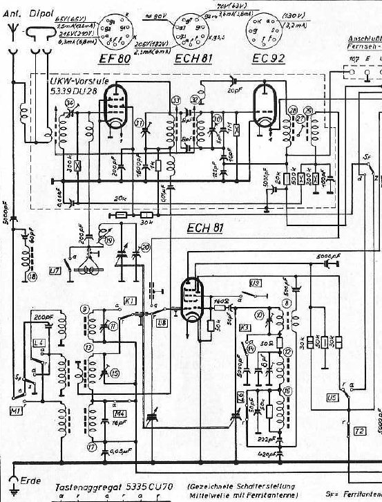

      Hat jemand eigentlich einen Tipp, woran es liegen könnte, dass der UKW-Empfang funktioniert, die Mittelwelle aber nicht. Einen Schaltplan habe ich inzwischen organisiert und ich meine verstanden zu haben, dass sowohl das Mittelwellensignal als auch das Signal aus der UKW-Vorstufe zu der Röhre ECH81 geleitet wird. Dann muss die doch prinzipiell funktionieren.

      Wenn MKL überhaupt nicht funktionieren, liegt es häufig an der Mischröhre ECH81, die bei FM - also UKW - noch geht, bei AM aber nicht. Auch können es Kontaktprobleme an den Röhrensockeln sein. Ich ziehe immer zuerst alle Röhren vorsichtig mehrfach heraus und stecke sie wieder ein.

      Die EcH81 dient auf UKW als erste ZF-Verstaerkerstufe (nur das Hexodensystem), bei LMK die ganze Roehre ECH81 als Oszillator (Triode C) und Mischhexode (H) zur Erzeugung der Zwischenfrequenz. Es muessen also beide Systeme arbeiten.
