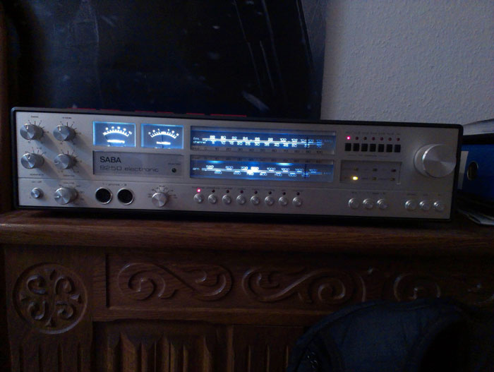

      Falls es jemanden interessiert, ich habe den Tag genutzt um die Beleuchtung auf LEDs zu wechseln.
      Ich habe kaltweiße genommen, da diese mir besser gefallen und muss sagen das Ergebnis ist sehr edel geworden. Gibt dem Verstärker einen modernen touch.
      Dafür dass ich die LEDs genommen habe die ich noch im Schrank hatte und keinen Test zuvor gemacht habe, ist die Ausleuchtung sehr gut geworden.
      Auf dem Bild wirkt es ein wenig zu hell, in Wirklichkeit ist es aber keinesfalls blendend und sehr dezent.
      Hier mal ein Bild.

      Hallo Rafael,
      gutes Ergebnis, wirkt nicht kitschig. Bei den 40/41ern ist die Helligkeit ja noch ok. Aber die schlechte Ausleuchtung in meinem 9260 hat mich schon immer gestört.
      Könntest du mehr Info rüberwachsen lassen, z.B. tatsächliche Beschaltung und Befestigung bzw. Anbringung der LED, vielleicht mit Foto ?
      Gruß Kurt
      PS: Ich nehme an, du hast einen Brückenglr. genommen. Bei Einwegglr. hätte man doch nach meiner Erfahrung ein sichtbares Flimmern ?
