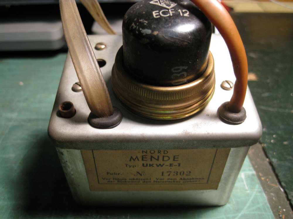

      Hallo Christoph,
      wie Mattes schon schrieb,gab es auch Radios mit UKW auf der Skala und einen Wellenschalter den man zwar auf UKW stellen konnte,sich aber sonst nichts tat.
      Diese Geräte konnte man meistens mit einem Decoder nachrüsten,wie z.B. in diesem Fall mit einem sogenannten UKW-Pendler.
      Das Radio ist übrigens ein Nordmende Bremen 258W.
      Hier noch ein paar Bilder vom Radio und dem Pendler.
      Herzliche Grüße
      Robert

      Hallo Robert,
      diese UKW Nachrüstgeräte gab es damals für fast alle Geräte. Das waren keine Decoder und hatten mit Stereo nichts zu tun. In der Regel bestanden sie aus Vorstufe, Oszillator und Mischstufe, wenn das Basisgerät bereits mit FM-ZF Filtern ausgestattet war, wenn nicht, war das Vorsatzgerät mit ZF-Filtern ausgestattet.
      Das Nordmendegerät oben war übrigens das Erste Radio meiner Eltern, angeschafft 1951 und auch ohne UKW, weil mein Vater das für unnötigen Hokuspokus hielt! Ich habe dieses Gerät dann später "nachbehandelt", eine EL 84 eingebaut und es funktionierte auch ohne neuen AÜ. Leider ist das Teil später in der Tonne gelandet.
      Hallo Heino,
      da hatte Dein Vater in weiser Voraussicht wohl nicht so unrecht,denn der UKW-Empfang mit dem Pendler ist und war auch schon früher nicht gerade berauschend.Warum ist an anderer Stelle schon oft beschrieben worden.
      Ich wollte damit nur zeigen,dass nicht überall wo Stereo oder UKW draufsteht,das gleiche man auch empfangen kann.
      Herzliche Grüße
      Robert
