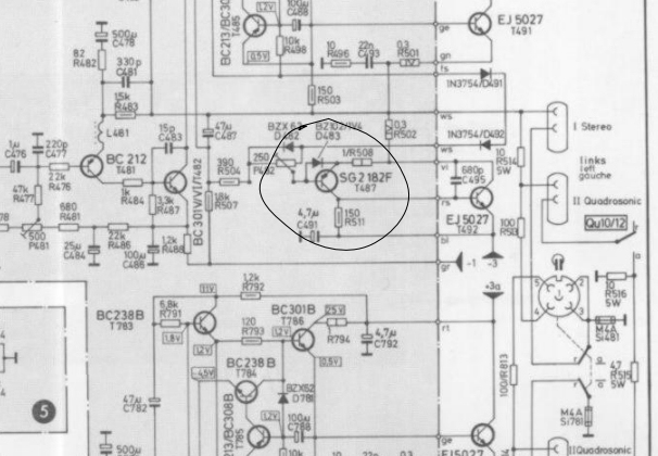

      Also wieder Abbau und auf den Tisch zur Fehlersuche. Einen Plan zum Gerät fand ich hier.
      Ok, thermischer Fehler, also bewaffnet mit Föhn u Kältespray auf die Suche gemacht und, das darf ja auch mal sein, bereits der 1. Verdächtige war der Übeltäter! Es war in der Endstufe der T487, ein Treiber-Transistor, der im Plan mit SG2182 bezeichnet war. Im Gerät selbst war die Bestückung geändert, ein BC303 war drin.

      Leider seh ich nicht, wie ich Bilder hier einbringen kann, hätte sonst sowohl einen Planauszug aus auch ein Bild des Gerätes hier noch eingestellt.
