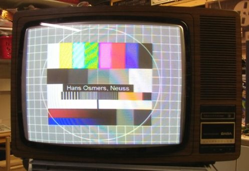

Ich habe hier ein altes (vor 1980) CM-Chassis mit 16 Programmen und Sendersuchlauf und schon Bildschirmeinblendung für den Suchlaufbalken und Programmanzeige.
und mich interessiert gerade der Schaltungsteil für den Sendersuchlauf, da ich Ihn nicht starten kann.

Hallo Ulrich,
da sind ja die Tasten für die 3 Frequenzbänder (1-4, 5-12 und 21-69) mit den LED darüber.
Normalerweise drückt man kurz eine dieser Tasten und Tuner schaltet auf das passende Band, die passende LED leuchtet und der Suchlauf startet.
Jetzt bleibt die entsprechende LED und das bassende Frequenzband an, solange die Taste gedrückt gehalten bleibt - Suchlauf startet nicht sondern bleibt bei der untersten Spannung immer stehen. Feinabstimmung geht auch nicht.
Gemessen habe ich da jetzt noch nicht, weil ich da ohne Schaltbild zu lange brauche.
