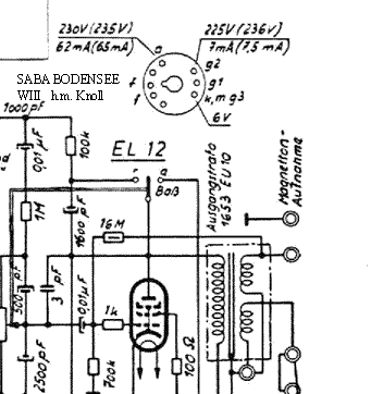

      Hallo, In der Beschreibung und den technischen Daten zum Gerät Bodensee W3 ist als Endröhre eine EL12/375 angeführt, im Schaltplan eine EL12. Welche ist wahr? Und was ist die tatsächliche Ausgangsleistung?

      EL12 und EL/375 bei SABA um 1954
      Unter den Bezeichnungen EL12/325, EL12/350 und EL 12/375 wurden bei allen Herstellern, Exemplare mit besonderer Spannungsfestigkeit ausgesucht, die Ziffer hinter EL12 gibt die maximal zulässige Betriebsspannung an.
      Diese Typen waren fuer Gegentakt- Schaltungen (push.pull) gedacht. Für eine Klasse A- Schaltung wie der Bodensee WIII, reicht die EL12 o. Index.
      Telefunken hat diese Sonderbezeichungen fallen gelassen und hat die EL12 also ohme Index, für diese höheren Spannungen freigegeben.
      Valvo dagegen bot noch 1956 die EL12 o.Index und die EL12/375 an.
      Siemens bot 1954 noch die EL12 o.Index, EL12/325, EL12/350 und EL 12/375 an. Quelle: Preislisten bei Knoll
      Nach ca. 1960 lieferten alle Hersteller nur noch die EL12/375
      Also hier: Post 014
      http://saba.magnetofon.de/showtopic.php?threadid=3304&highlight=EL12/375
      Power:
      Zur EL12 o.Ind, findet man Daten (SIE) mit 8Watt, bei einem Klirrfaktor = 10%.
      Davon gehen noch die Verluste des Ausgangstrafo ab, die sind bei SABA nicht besonders gering. Ohne Beleg. Mehr wie 5,5 bis 6.0 Watt sind nicht zu erwarten.
      Hans M. Knoll
      Hier die Arbeitspunkte Bodensee WIII
      Danke herzlich für die Antwort, aber meine Gedanken eine andere Richtung. Ich kenne den Unterschied zwischen diesen Rohren. Aber in den "Technischen Daten" Saba erwähnen 12W Ausgangsleistung. Er kann nicht mit EL12 erfolgen. Aber Erlangung dieser Macht ist mit EL12/375 möglich, aber es erfordert eine höhere Anodenspannung. Und ein mächtiger Transformator Ausgang. Meine Frage ist, ob der Ausgang Transformator und Lautsprecher für 12W sind manifactured oder thay sind in zwei Varianten manifactured: 1. Für EL12 und 2. Für EL12/375. Und ob der Trafo ist ausreichend für größere Ausgangsleistung?

      Thank you heartily for the reply, but my thought has another direction. I know the difference between these tubes. But in the "Technical data" Saba mention 12W output power. Which can not be done with EL12. But obtaining this power is possible with EL12/375, but it requires higher anode voltage. And a more powerful output transformer. My question is whether the output transformer and speaker are manifactured for 12W, or thay are manifactured in two variants: 1. For EL12 and 2. For EL12/375. And whether the power supply transformer is sufficient for bigger output power?

      Das war Deine Frage:
      Danke!
      12Watt!
      Das ist ein Irrtum und eine falsche Angabe von SABA.
      Der Bodensee WIII hat keine 12 Watt!
      Powerconsumption 235V x 0.065A = 15,275 Watt
      ClassA maximal 50% der Anodenverlustleistung = 15,275 /2 = 7,63Watt
      ohne Verluste des AÜ. Wirkungsgrad= ca. 70% das ergibt = 5,34 Watt am Lautsprecher.
      Wie üblich sind AÜ und Lautsprecher fuer ca. 6Watt ausgelegt.
