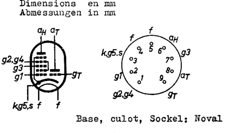

      Das die Spannung an pin8 der ECH81 was mit der Magische Auge was zutuhen haben könnte habe ich vermutet. Aber nicht gewusst.
