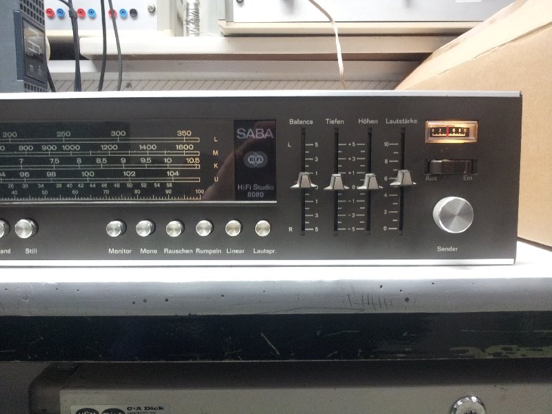

    Ich hab gestern ein altes 8080 aus Erstbesitz bekommen. Das gute Stück
    stand wohl jahrelang unbenutzt in der Wohnung (Zitat "Die Lautsprecher sind
    damals kaputt gegangen, deshalb hab ich mir ein neues Radio gekauft und
    seit dem steht das 8080 nur rum).
    Zum Thema ansich :
    Direkt in die Steckdose stecken will ich es auf keinen Fall, das könnte
    nach solanger unbekannter Standzeit Probleme machen. Löten und Gerät aufschrauben
    ansich um vorsichtshalber alle Kondensatoren zu tauschen stellt keine
    Herausforderung für mich dar.Mit einem Multimeter kann ich auch umgehen.
    Auf der Arbeit haben wir einen Trenntrafo, soll ich das Radio damit langsam
    auf 220V~ hochfahren oder ist das auch nichts ? Was ich hier gelesen habe
    geben ja auch gern mal andere Bauteile den Geist auf , welche wären das z.B
    und lohnt es sich die im vorraus schonmal ausgelötet durchzumessen?
    Hier noch ein paar Bilder vom ungeöffnetem Zustand. Kann es auch gern
    aufmachen und Detailfotos von innen schiessen.
    Achja falls der Topic hier falsch ist - bitte verschieben ;)
    Gruß Steven

    So,
    Gerät ist geöffnet. Die ca. 20 Ohm sind vorhanden :( ,die Feinsicherungen
    habe ich durchgemessen, sind aber in Ordnung. 5 Stück müssten das sein.
    Leider sind auch 2 Sicherungshalter nicht mehr die Besten.
    Der Gleichrichter sollte der B40 C5000/3000 sein der direkt neben dem Trafo
    befestigt ist? Leider kann ich auch nicht von U auf K / M / L schalten.
    K / M / L lassen sich reindrücken, springen dann natürlich wieder raus.
    Der Stummtaster hängt auch fest. Wie bekommt man die wieder gängig ?

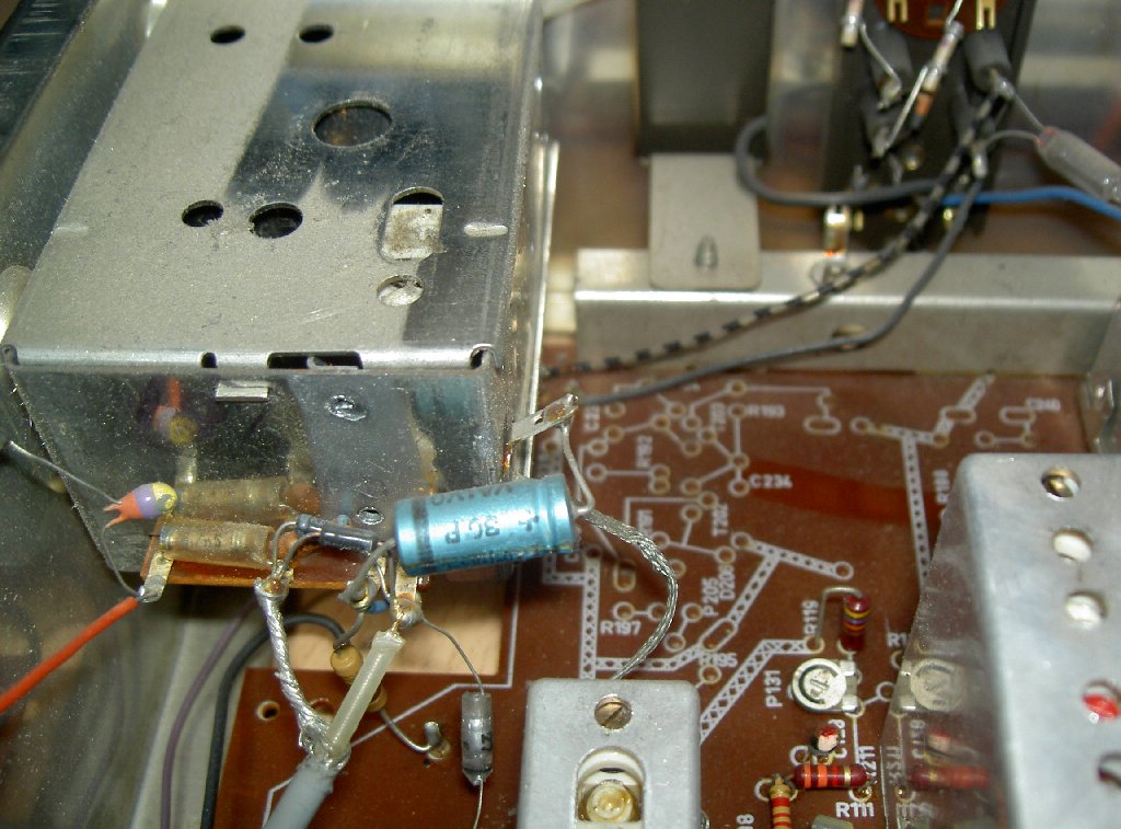

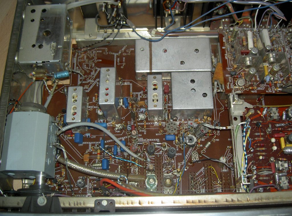

    p.s. hab noch ein paar Bilder vom Innenleben fotografiert, für weitere
    sachdienliche Hinweise oder Ratschläge bin ich zu haben.

    Was das Einschalten betrifft, würde ich zuerst alle Elkos nochmals genau anschauen, ob eventuell der Elektrolyt (oder das Elektrolyt?) schon ausgelaufen ist und ggf. wechseln. Auf den Bildern konnte ich soweit keine Auffälligkeiten erkennen.
    Wenn soweit alles in Ordnung, dann Stecker in die Dose und warten was passiert. Bitte dabei weder Finger ins Gerät noch Nase zu nah ans Gerät, es besteht die (geringe) Möglichkeit, daß ein Kondensator explodiert.
