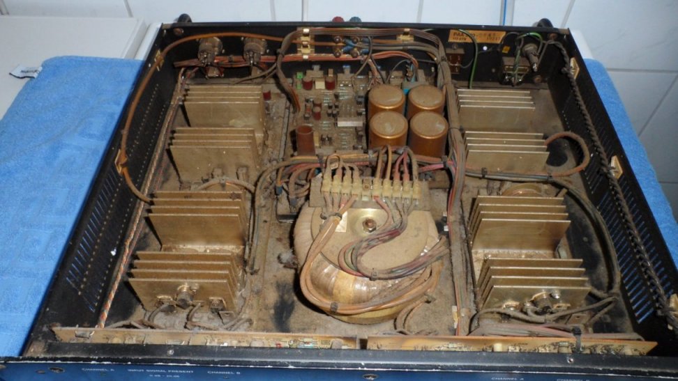

      Nach dem Öffnen bot sich zunächst ein Schreckensbild! Habt Ihr ein so stark verschmutztes Gerät schon mal gesehen?
      Hier der Bereich um die Emitterwiderstände und Ausgangs L/R-Glied:
      Und hier der Bereich um die Offset-Potis und Teil der Schutzschaltung:

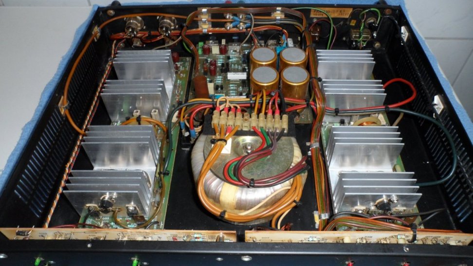

      Nach der Reinigung von der braunen Schmiere mit warmer Waschlauge sieht es dann schon besser aus:

      In der Tat - die winzigen weinroten Tönnchen haben es meist hinter sich. Ich würde sie grundsätzlich alle ersetzen. Mich wundert der sehr kleine Ringkerntrafo. Denn bei 4 x 2N3055 in den Endstufen sollte man doch mit bis zu 120W je Kanal rechnen. Selbst für 2x60 Watt scheint er mir sehr klein oder täusche ich mich da?

      vielleicht täuscht das Foto. Der Ringkerntrafo hat durchaus ordentliche Masse. Nimm zum Vergleich das "über alles" Längsmass der Leistungstransistoren von 37 mm. der Durchmesser des Trafos ist 12.5 cm und seine Höhe ca. 6 cm. Wenn ich die Endstufe bei 100 W Sinus an 4 Ohm betreibe wird der Trafo noch nicht einmal merklich warm, die Endstufenkühlkörper werden aber sehr warm.
      Die Endstufen haben jeweils 2x MJ 15003 und 2 x MJ 15004 mit MJ 15030 und MJ 15031 als Treiber. Die 2N3055 waren da schon veraltet und nicht so leistungsfähig wie die hier verwendeten. In der Ersatzbestückung des linken Kanals verwende ich dementsprechend MJ 21196 / MJ 21195. Die Endstufe läuft mit einer Railspannung von immerhin +/- 53.5 Volt. Lt. Schaltplan mit +/- 50V, das war aber vor der Umstellung auf die jetzt etwas höhere Netzspannung von 235 V. Auf der Platine an den Alu-Kühlkörpern dementsprechend der Hinweis "Danger, High Voltage!". Nicht von ungefähr, würde mann mit einer Hand den einen Kühlkörper berühren, der die positive Railspannung führt und gleichzeitig mit der anderen Hand den anderen, der auf negativer Railspannung liegt, bekäme man bei fast 110 Volt schon einen ordentliches Kribbeln durch den Körper. Ich arbeite selbstverständlich am offenen Gerät aus Sicherheitsgründen nur mit Trenntrafo.

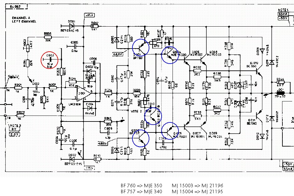

      Die Endstufe ist soweit analysiert auf Fehler. Ein Bipolarelko war hinüber (einer der weinroten Roedersteins, der an einem Lastwiderstand sass). Die blau markierten Transistoren muss ich noch ersetzen, dort hoffe ich, versteckt sich der "Klirrfaktorfehler". Die anderen Transistoren sind schon ersetzt und an den übrigen Endstufenbauteilen entdecke ich auch keine Ungereimtheiten.

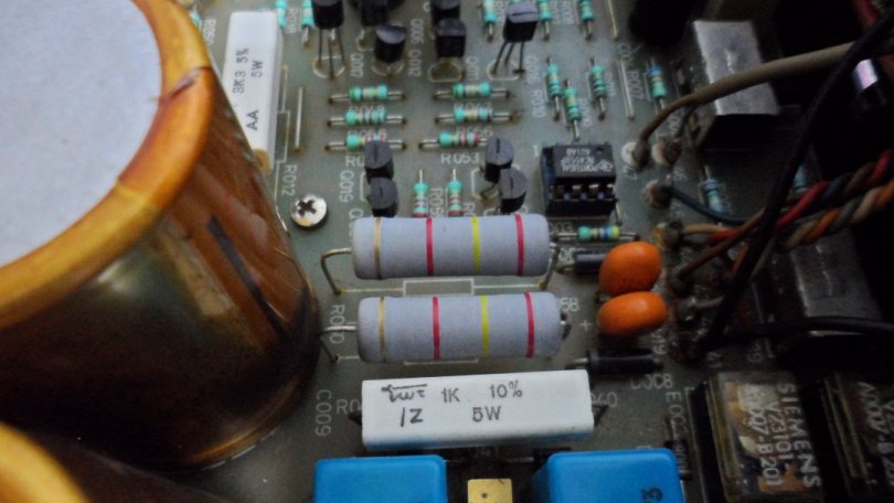

      Es gibt noch zwei hochohmige 2,4 kOhm / 5 W Hochlastwiderstände in der Spannungsversorgung des OpAmps in der Brückenschaltung.
      Der zweite OpAmp der seriell hinter dem ersten liegt, sorgt für die 180° Phasendrehung des Eingangssignals, das dann in den rechten Verstärkerkanal gespeist wird. Im linken Verstärkerkanal bleibt das Signal in der Phase unverändert. Entsprechen tauchen die verstärkten Signale am Endstufenausgang auf, rechter Kanal 180° gedreht gegenüber linkem Kanal. In Modus "bridged" wird dann der Lautsprecher mit mindestens 8 Ohm Impedanz zwischen die beiden "heissen" Ausgänge gehängt. Eine Masseverbindung darf dann am Lautsprecher nicht hergestellt werden, sonst brennt die Endstufe durch (wenn die Schutzschaltung das nicht noch auffängt). Der Lautsprecher wird im "bridge"-Modus dann mit doppelter Spannung, d.h. vierfacher Leistung, getrieben, sozusagen im "push-pull" Modus von beiden Endstufen, die im "bridge" Modus gegenphasig arbeiten. Dann natürlich nur "mono" mit dem Eingangssignal des linken Kanals.
      Die Opamps, die das in der Vorstufe so bewirken, benötigen eine Versorgungsspannung von +/- 15 V. Diese Spannung wird aus den +/-50V des Netzteils gewonnen, indem sie mit zwei Leistungs-Zenerdioden und eben den beiden nun hochohmig gewordenen Lastwiderständen heruntergedrosselt wird. Die Zenerdioden messen im Diodentest noch OK, ebenso die beiden Ta-Elkos, die parallel liegen.
      Wenn ich den OpAmp ganz herausnehme und die Endstufe in Normal/Stereo betreibe, läuft die Endstufe jetzt einwandfrei.

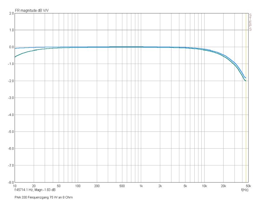

      Frequenzgang:
      Das sieht also jetzt soweit exzellent aus. Kaum zu glauben, was diese Endstufe abliefert, wenn man sich den Ausgangszustand vor Augen hält.

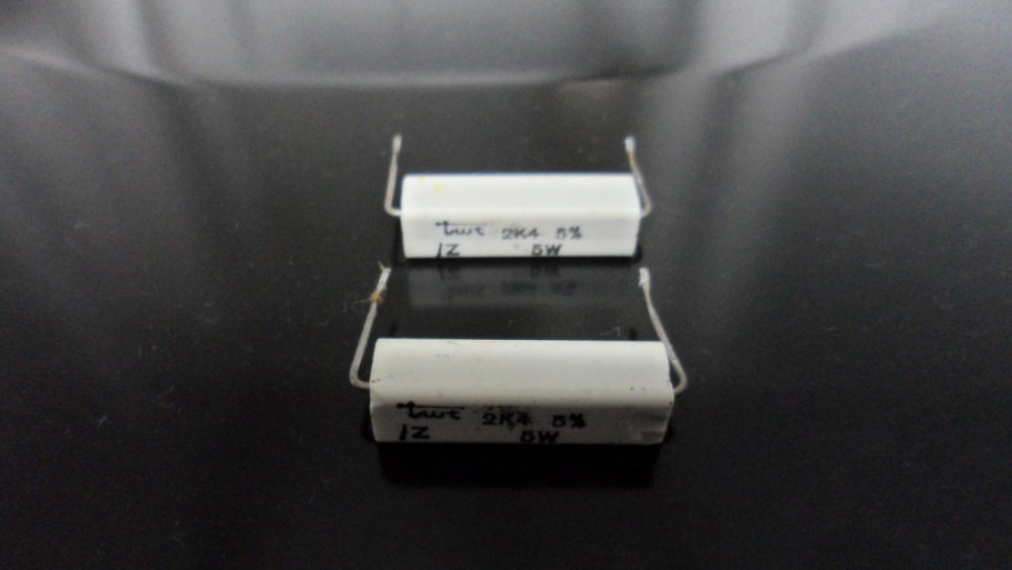

      Die Woche habe ich die neuen Widerstände bekommen und konnte jetzt die Überholung vollständig abschliessen.
      Hier die beiden hochohmigen (durchgebrannten) 2,4 kOhm / 5 W ausgebaut:
      Und hier die beiden neuen, bereits eingebaut:
      Das war's dann. Alle Funktionen nun wieder 1A mit 3***! Und "bridge" Modus tut es auch wieder. :)
