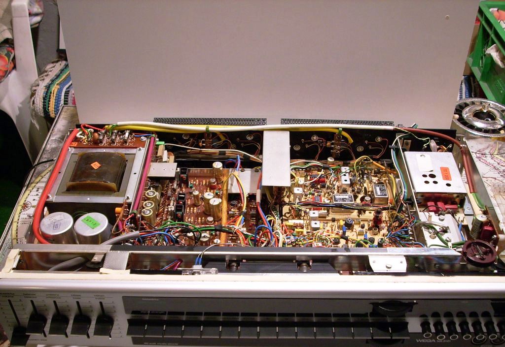

      Sorry ich hatte mich verschrieben, ich meinte meinen Wega 3121 Receiver Baujahr 1972, obwohl ich auch einen etwas jüngeren Braun Regie besitze ;)
      Im Inneren des Wega sind ausschließlich Bauteile und Kondensatoren aus deutscher Fertigung verbaut. Da gibt es wirklich kein einziges japanisches Bauteil :D
      Die verwendeten Elkos bestehen nur aus den goldgelben Frakos (axial) ein Paar wenige orange ! Roedersteins im Bakelitgehäuse (radial) der Rest sind axiale Wima (silber), und sonst halt Tantals oder Wima Folienkondesatoren.
      Aus diesem Grund möchte ich das Gerät gerne unverändert belassen und einige wenige offensichtlich ausgelaufene Elkos in der Hitzezone im Trafokasten gegen gleichwertige Typen austauschen. Der Reveiver ist unverbastelt und funktioniert aber immer noch einwandfrei, auch nach 41 Jahren im intensiven Betrieb. Ob das China oder Japanware auch schafft?

      Hatte ich überlesen, dann sind die natürlich zu ersetzen! Das hatte ich doch gesagt, wenn solche sichtbaren Zeichen vorhanden sind selbstverständlich! Auf Deinem Foto kann ich aber keine ausgelaufenen Elkos erkennen. Kannst Du von den ausgelaufenen Elkos ein vergrössertes Foto hier einstellen?
      Deine Frage ging ja vor allem dahin, ob Du bei der Gelegenheit gleich alle Elkos im Receiver durch alte (gebrauchte) deutsche Elkos ersetzen solltest. Das aber eben nicht!
      Dann schreibe uns hier am besten, welche Elkos das genau sind, die ausgelaufen sind oder die in der Hitzezone stehen (Kapazität, Spannungsfestigkeit und axial oder radial). Dann ist Dir wahrscheinlich besser zu helfen.
