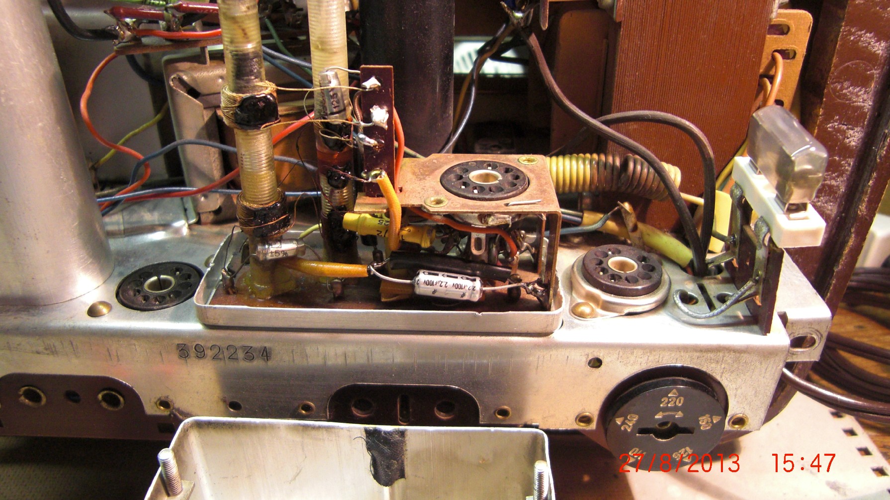

Ich habe vorhin mal das Chassis losgeschraubt und so weit aus dem Gehäuse gezogen, dass ich an die Schrauben des Filterbechers rankommen müsste, ist aber eine grandiose Frickelei an der Stelle, finde ich... wie an der Position der Schrauben zu erkennen ist :crazy:
Hm,gut, lassen wir das mal so stehen. Ich berichte, wenn ich ohne was abzureisen oder abzubrechen an den Elko rangekommen bin, und dann mal noch sehen, wie leicht der zu wechseln geht.....:eieruhr:Meine Zeit war die Zeit, als man noch Zeit hatte, sich Zeit zu nehmen...
Ein dünnes Steckschlüsselchen sollte die Lösung bringen, hast recht. Ich glaube, sogar irgendwo noch einen Satz davon zu haben. Auf jeden Fall werd ich vom Innenleben des Filters und des Kondensators noch Bilder machen.

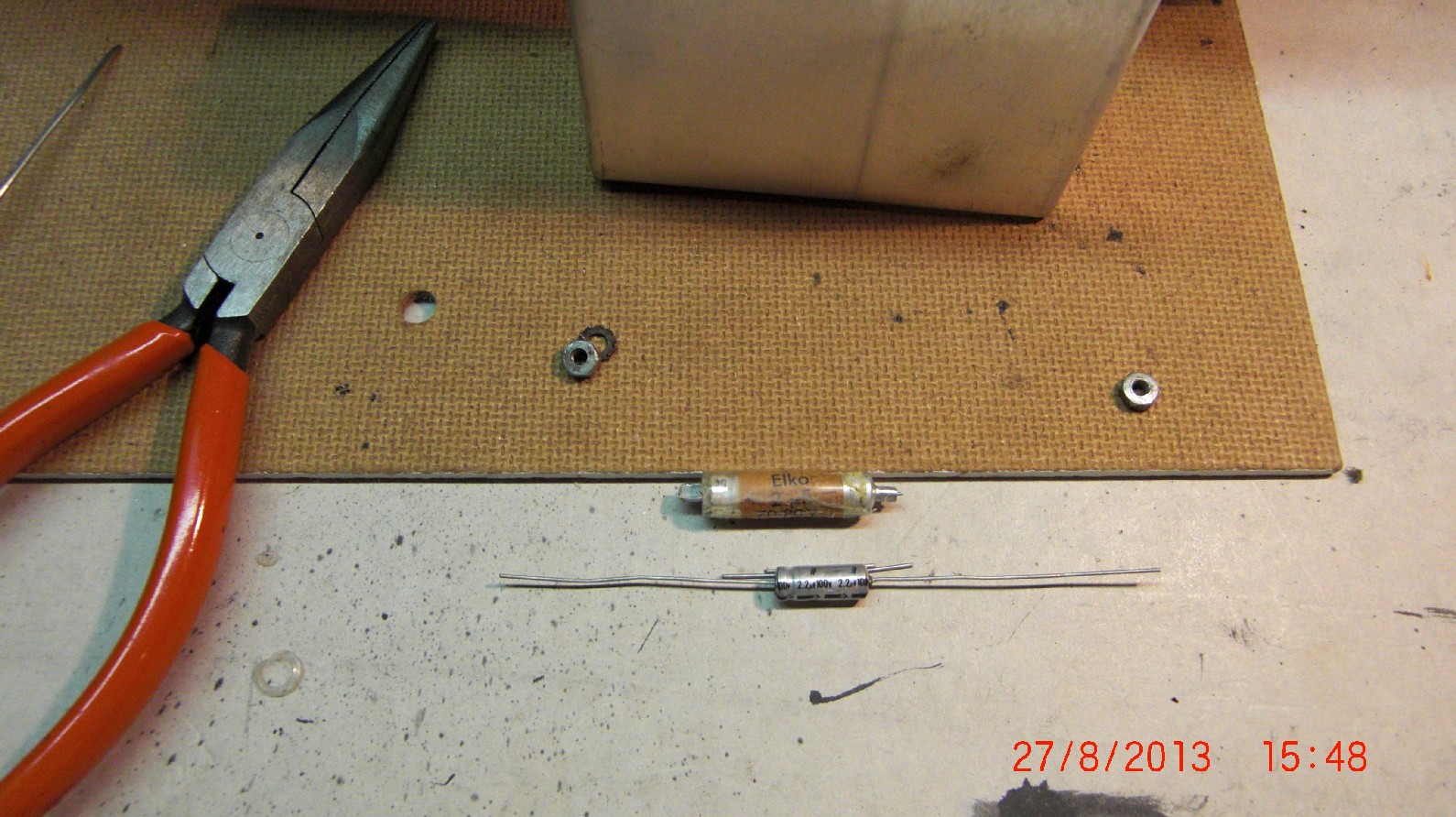

So, irgendwann ist alles gut, heute hab ich mal den Filterbecher mit der EABC
mit Hilfe einer spitzen Telefonzange vorsichtig aufschrauben können. War wegen dieser verflixt versteckten M3 Schräubchen gestern noch im Baumarkt und dachte dort einen Steckschlüssel mit 5,5mm zu finden, Mist war`s. Aber mit dem Zängchen gings dann doch noch ganz ordentlich ohne was abzureisen. Und ich denke, der eingelötete C kommt dem Original doch noch am nächsten.
Der Empfang auf Lang und Mittelwelle, ist da, noch dürftig, könnte aber mit der Dämmerung besser werden.UKW wirkt ein bischen überzogen und leicht blechern, kratzig, wohl der Oszillator verstimmt. Mess und Testgenerator hab ich aber nicht, höchstens so ein kleines Teil für den Zig.anzünder im Auto mit Frequenzanzeige von ca.88-108MHz, ob die was taugen....?Meine Zeit war die Zeit, als man noch Zeit hatte, sich Zeit zu nehmen...

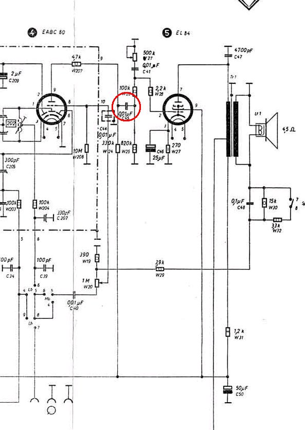

Ein defekter Ratioelko äussert sich gerne darin, dass auf Mittenabstimmung die Verzerrung gross ist und bei Verstimmen wird es besser. Auch passt auch das Fehlerbild "klingt zu hell und verzerrt" auf einen trockenen Ratioelko. Ich würde vorsorglich den Ratioelko gegen garantiert einwandfreie Neuware nochmal tauschen. Die Bauform ist sekundär. Wichtiger ist, dass er nicht überlagert ist, was bei Deinem neu eingebauten Exemplar möglicherweise der Fall ist. Also NEUEN (nicht jahrzehnte alte Lagerware!) Ratioelko einbauen.
Wenn das nicht die Lösung bringt, dann hier:
http://www.wumpus-gollum-forum.de/forum/thema.php?board=2&thema=116&page=1
Koppel-C (10 nF) zwischen Gitter der NF-Endröhre EL 84 und Anode der vorhergehenden Röhre erneuern. Oder hast Du den bereits erneuert? Auf jeden Fall kontrollieren!
