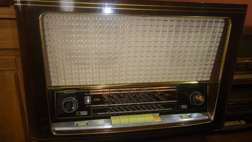

      Hallo zusammen ,
      ich habe seit einiger Zeit u.a. das obige Radio.
      Es spielt zur vollen Zufriedenheit. Damit dies so bleibt, und weil mich einige hier überzeugt haben, möchte ich alle (die wichtigen halt) Kondensatoren wechseln.
      Da ich leider immer noch kein Held im Schaltbild lesen bin, möchte ich nochmal um Euere Hilfe erbitten ;)
      Hat mir jemand eine Liste mit den Kondensatoren (welche ersetzt werden sollten) für das Gerät.
      Dann könnte ich mir alle herlegen und mit der Wartung beginnen.
      Vielen Dank schon im vorraus ,
      Franky
      Gruß Franky manchmal ChaosFranky ;)

      Wenn Du Bilder von Deinem Gerät anfertigen könntest, würde man die zu tauschenden Kondensatoren markieren können.
