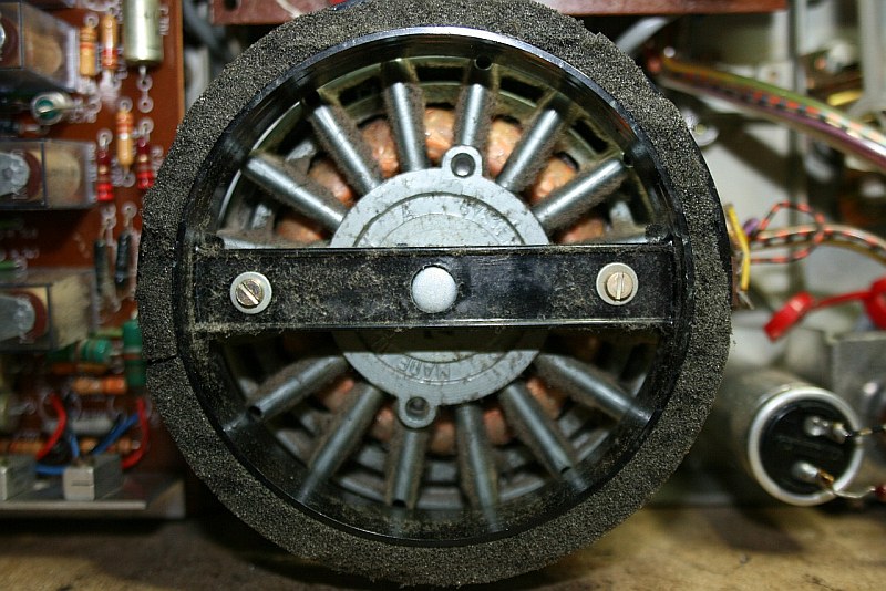

      Dann nach 3 Std Laufzeit, wurde es unbehaglich hinter mir denn die Laustärke fing an zu schwanken, was ich von dem Band nicht kenne. Tja und dann war auf einmal Ruhe und nichts kam her von Ihr. Der erste Check: SI 002 durch. Neue rein wieder durch. Es kommt auch an keiner Buchse mehr ein Signal an. Bravo kleines Kind..... zu früh gefreut.
      Ja Wolfram unverbastelt scheint sie zu sein und auch ein NO SMOKING Gerät, denn fast alle Lacksiegel sind i.O. und stinken tut sie auch nicht. Diese Maschine übt auf mich eine Faszination aus, die ich so noch nie erlebt habe. Allein schon der Richtungswechsel des Capstan Motors ist eine Augenweide.

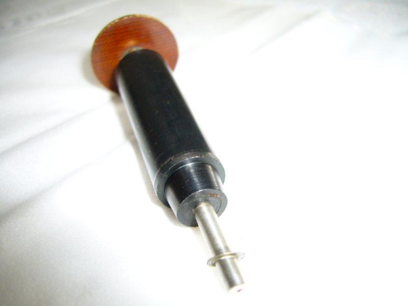

      das Problem des nur zögerlich abfallenden Bremsmagneten ist mir bestens bekannt. Reinigen und ölen bringt keine Abhilfe, aber folgendes: nimm den Kolben nochmals ganz aus dem Magneten heraus und streife über die Achse des Kolbens eine dünne Kunststoff-Unterlegscheibe (ca 0.2 mm Stärke wären ideal, ein bisschen dicker geht auch). Du wirst sehen, das Problem ist gelöst.

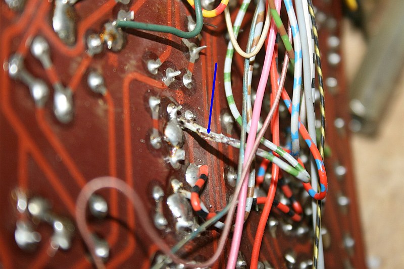

      die sich aber nur so weit ausschwenken lässt.
      Ich habe eine Ahnung was da festhält, trau mich nur noch nicht ran. Diese Platine benötigt aber dringend eine Wartung und eben Bauteilersatz. Wir werden sehen. Ich mach erst einmal das vorgeschlagene und schauen dann weiter.

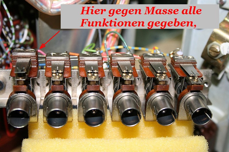

      also GR002 sieht schon mal nicht so toll aus und auch die Elkos sind nicht auf der Höhe wie bei der ersten Messung. Ich gehe mal davon aus, das man den GR002 so
      verstehen muss.
      Gut aussehen ist etwas anderes, da er aufgeplatzt ist und messtechnisch auch tot.
      Nicht das Ihr mich falsch versteht, aber nur so, wie mit den Pfeilen auf den Bildern, komm ich so halbwegs klar und versuch die Schaltungen zu verstehen. Das ist eh noch schwierig für mich aber ich geb mir Mühe.

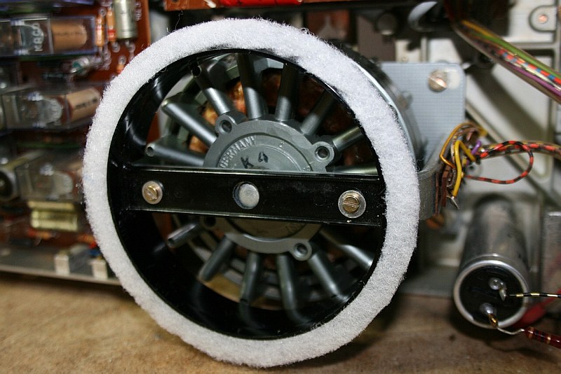

      Sie unterscheidet sich unter anderem in der Bemsmechanik, dort werden die Bandteller, ähnlich einer Revox mit Stahlbändern gebremst. Auch befindet sich vor der Andruckrolle so ein kleiner "verchromter" Hebel.
      Sicherlich werden bei meiner auch einige Kondensatoren fällig sein und die Mechanik sollte ebenfalls mal justiert werden, besonders der Bandlauf. (Höhe der Bandteller)

      habe kurz meine Schlachtmaschine zerlegt und den Kolben ausgebaut. Mit der kleinen Unterlegscheibe ist das Problem des Bremsmagneten zuverlässig gelöst. Ich hoffe man kann die kleine Unterlegscheibe erkennen.
      Ich hab's bei allen 3 Maschinen so gemacht, und der Magnet fällt jeweils sofort ab!

      Nochmals zum Bremsmagneten. Das war mein erstes grosses Problem. Habe lange getüftelt, immer wieder auseinander- und zusammengebaut, bis mir eines Tages die Idee mit der U- Scheibe kam. Deine Erklärung des " Pralleffekts" ist eine treffende Beschreibung....und es funktioniert, wirst sehen.
