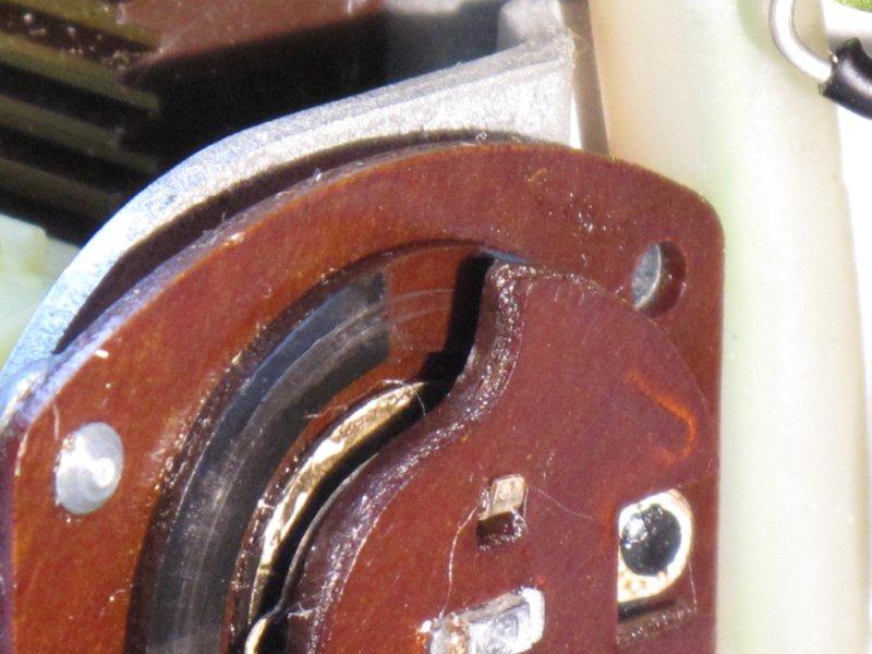

      Frage 1: auf einigen der Bilder ist die Schleiferbahn des
      Baß- Potis zu sehen. Diese Bahn ist mittig unterbrochen!
      Ist das original so? Oder fehlt da tatsächlich Widerstandsbahn?
      Wenn da tatsächlich etwas fehlt, womit könnte man die nachziehen?
      Ich hatte an Leitsilber gedacht. Das benutzt man zur Rep. von heizbaren
      Heckscheiben oder Fernbedienungen z.B. Doch leider hat das Zeug
      keinen Widerstand. das macht sich evt. dann im Stellbetrieb neg. bemerkbar?
      Ja, das war jetzt nicht eine Frage, sondern derer viele.

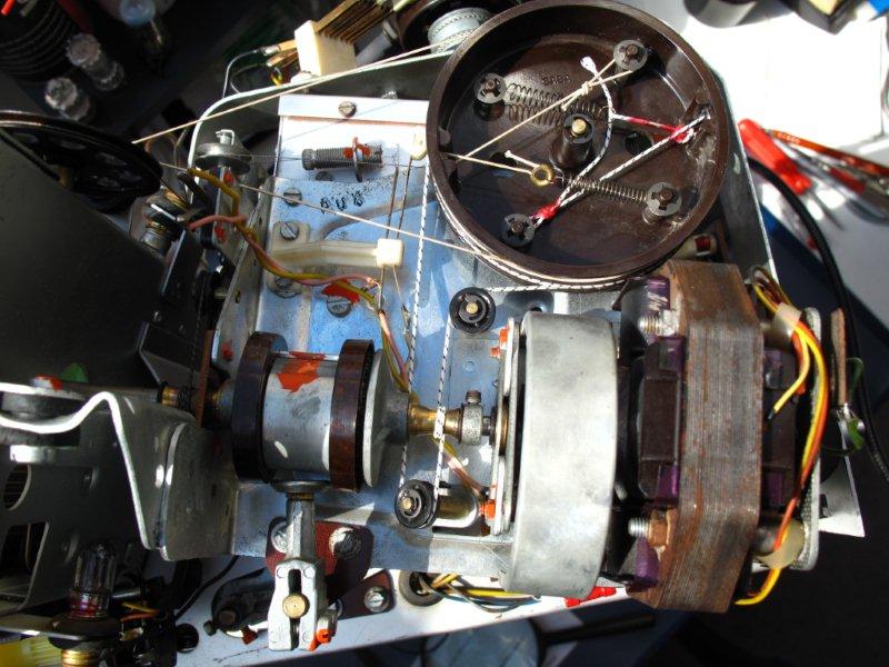

      Frage 2:Leider ist mir beim Testbetrieb das Antriebs- Seil der UKW- Abstimmung gerissen. Habe dann sofort einigen Fotos gemacht, aber bei der
      Anzahl der Umschlinungen des Bi- Konus, hinter der Kupplung bin ich mir nicht
      mehr sicher. Waren es 2 oder 3? Anbei auch ein Bild vorher und wie ich es
      nun gemacht habe.

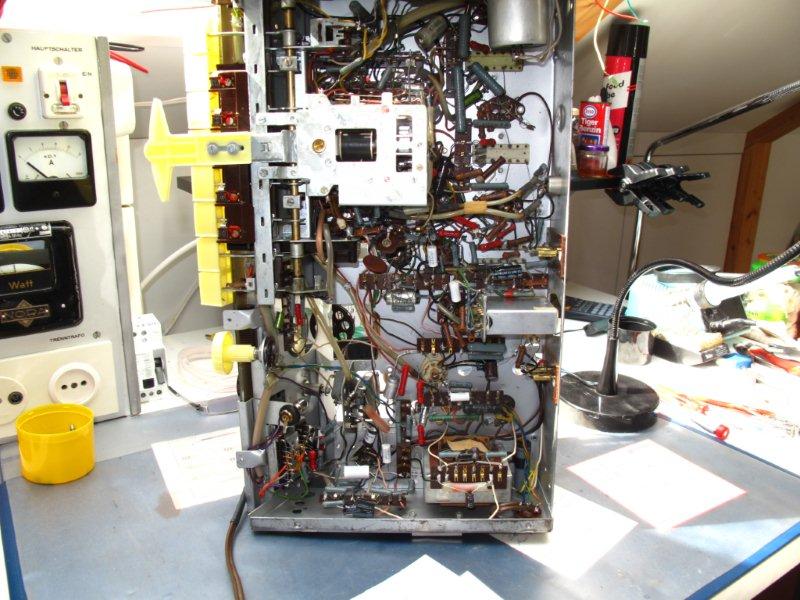

      Anbei auch noch einge Pics vom unteren Aufbau und Gehäuse.

      das mit den unterbrochenen Widerstansschleifbahnen der Klangsteller war bei Saba üblich. Daher ist das, was du auf deinem Foto zeigst normal und kein Grund zur Aufregung.
      Die Umschlingungszahl beim UKW-Antrieb ist auch ok. es sind zwei Windugen zu sehen. Wichtig ist, dass der Antrieb nicht durchrutscht aber wegen der Automatik trotzdem leichtgängig ist.

      natürlich hast du recht und es sind drei Windungen; aber ich schrieb: 'es sind zwei Windungen zu sehen' daher bestehe ich darauf aus meiner Sicht auch recht gehabt zu haben...
      Hoffen wir mal, dass sich die Sonne endlich endgültig durchgesetzt hat und sie auch bald am Niederrhein sichtbar und wirksam wird.
      Nachtrag und Korrektur: Die Geschichte mit den Windungen ließ mir keine Ruhe, deshalb habe ich mir einen Bleistift gehauft und die Situation der Unschlingungen gemäß der Abbildung des Seilantriebes "nachgebaut". Das Ergebnis führte zu
      2 1/4 Windungen. Denn die angefangene 3. Windung umschlingt die Antriebsachse nicht, sondern es ist nur eine Überschneidung von ca. 1/4 nachzuweisen.
      Also hatte am Ende keiner wirklich recht, denn die Wahrheit liegt in diesem Fall etwa 1/4 neben der Mitte... :shocked:
