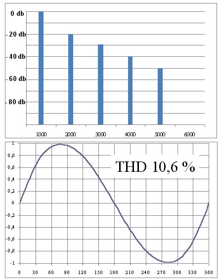

      so sehe ich das auch. In der Praxis kaum oder nicht erkennbar, wenn man nicht unheimlich genau auswertet. Ich würde um ca. 4-5% deshalb als Grenzfall sehen.
      Unter 5% THD ist die Verzerrung beim Sinus auf dem Oszilloskop nicht mehr zu sehen, wenn es sich nicht um Spezialfälle (wie z.B. Klipping) handelt, wo es die Kappung ain den Maxima oder Minima gibt.
      Hier als Beispiel 1,4% THD:
      Die Sinuskurve macht trotz 1,4% Klirr einen perfekten Eindruck!
      Die Abweichung vom idealen Sinus ist nur sehr gering, lediglich 0,02 Einheiten maximal, also nur max. 10% der Skaleneinheit der Sinusdarstellung! Solche sehr geringen Abweichungen sind auf dem Schirm nicht mehr erkennbar.
      1,4% THD ist aber schon deutlich hörbar (z.B. bei 1 kHz). Nur hat das Gehör keine Erinnerung. Man muss dazu zwischen realem Ton und Referenzton hin- und herschalten können.
      Andererseits sind 10% THD und mehr auch auf dem Oszilloskop deutlich zu sehen anhand der Unsymmetrien zwischen pos. und neg. Halbwelle bzw. deutliche Unterschiede in der Steigung zwischen aufsteigender und absteigender Flanke.
      Im folgenden Beispiel ist dieses "Kippen" der Sinushalbwellen deutlich erkennbar: Steiler Anstieg, flacher Abfall.
      Herzlichen Gruss,

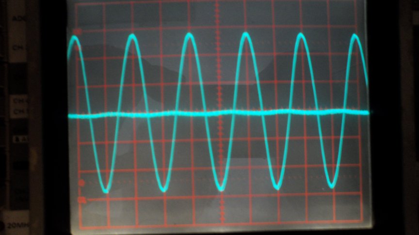

      Hinter dem 19 kHz/38kHz Filter nach dem Stereodekoder, vor dem NF-Koppelelko steht nun ein sauberes 1 kHz Sinus-Signal (bei Eingangsmodulation mit 1 kHz, 40 kHz Hub, 1 mV HF, bei Stereo mit Pilotton 7,5kHz Pilottonhub zusätzlich) mit einer Amplitude von 1,3Vss (mono) und 2,6Vss (stereo).

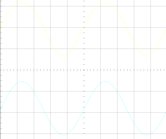

      Hier ein Kanal Stereo-moduliert, der andere Kanal nicht. Beide zusammen am Oszilloskop (2-Kanaldarstellung übereinander). Signale hinter den Pilottonfiltern abgenommen.
      Die FM-Stereoübersprechdämpfung wird zu 38dB bei 1 kHz gemessen, also gut.
