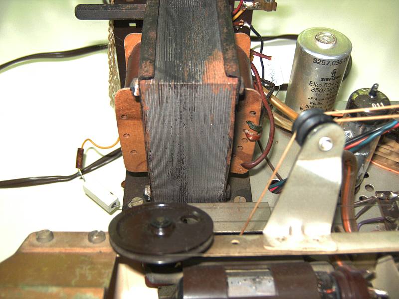

      Dabei ist mir aufgefallen, dass der Netztransformator doch sehr warm wird. Die Wicklungen lassen sich für ca. 10 Sekunden, der Eisenkern für ca. 5 Sekunden anfassen. Eine im Verlauf höher steigende Temperatur gab es jedoch nicht. Ich habe mich daraufhin ein bisschen informiert und erfahren, dass das durchaus normal sein kann. Mir wäre es jedoch lieber, wenn jemand von euch Experten nochmal seine Meinung dazu äußern könnte. Hinweise auf einen Windungsschluss wie angeschmorte Isolierung oder verbrannter Geruch habe ich nicht feststellen können.

      Außerdem noch die Frage, ob denn die ''Wählscheibe'' für die Spannung am Netztransformator richtig steht? Meiner Meinung nach steht der Schalter auf 220V, was ja für unser Netz die richtige Stellung wäre, ich bin mir diesbezüglich aber etwas unsicher.
      Zum Schluss noch zwei Fotos vom jetzigen Zustand des Chassis. Da die nächsten Tage noch eine Bestellung beim Antikradio-Shop ansteht, wäre es schön wenn ihr mir die evtl. noch fehlerhaften Bauteile im Radio nennen könnt, ich würde sie dann direkt mitbestellen.

      Hallo David,
      Netztrafos werden unterschiedlich warm/heiß. Von deiner Beschreibung her würde ich die Temperatur als grenzwertig betrachten, wenngleich die Optik des NT eine konstant warme Vergangenheit vermuten läßt.
      Aufschluß könnte die Messung der Leistungsaufnahme bringen, mögliche Ursachen können auch in maroden Isolationen der Kernbleche liegen.
      Man sollte immer bedenken, dass ein außen "heißer" Trafo im Inneren noch wesentlich heftiger dampft und die Isolation der Drähte nicht unbedingt jede Temperatur aushält.
      Der Spannungswähler paßt so, das siehst du, wenn du die Rückwand dranhältst.
