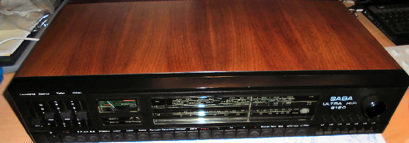

      Hallo Freunde,
      letzte Woche ist ja mein 9120 von Thorben eingetroffen. Thorben hat nicht zuviel versprochen; ein schönes Gerät, an dem wirklich kaum etwas zu machen war. Der Reihe nach:
      1. Ein Reglerknopf fehlte, den konnte ich aus Eigenbestand ersetzen.
      2. Eine Knopfhalterung des Bassreglers war abgebrochen. Da der Regler aber sauber funktionierte, habe ich die fehlende Nase mit etwas Kunstharz nachmodelliert und anschließend den Knopf aufgesteckt. Hält bombig !!
      3. Die Lampenfassung für die Beleuchtung der Abstimmanzeige war leer und baumelte konzeptlos an den Kabeln herum. Ein neues Glühlämpchen und ab damit in die Halterung.
      4. Der Netzschalter hakte in der "EIN" Stellung. Etwas Ballistol auf die Federchen und auch der schaltet wieder einwandfrei.
      5. Nachdem ich die Ruheströme noch geprüft hatte durfte der Receiver einen Abend lang Krach machen. Dabei blieb alles im lauwarmen bis warmen Bereich, eine starke Erhitzung wie in machen threads berichtet, trat nicht auf.
      Lediglich der TIP130 im Netzteil brutzelte ziemlich markant heiß. Ich habe ihm einen Zusatzkühlkörper zurecht gesägt und spendiert - nun geht auch er über lauwarm nicht mehr hinaus.

      es stimmt die Stereo Fern Taste bewirkt das das Rauschen bei Stereo Empfang der nicht so gut ist reduziert wird.
      Aber mal eine ganz andere Frage meiner hat ein mir nicht ganz klaren defekt. Der ton auf der Rechten seite ist was auch immer ich mache leise, lässt sich nicht verändern. Endstufe , Treiber alles gesichtet und in ordnung. Das ist fast zum verzweifeln , man findet nichts was kaput sein könnte.
      Hat jemand eine Idee ???
      Das mit dem Balistol am Netzschalter sollte ich auch mal testen, denn der hackt auch.
      Ansonsten muss ein Ersatzgerät her. Denn in Verbindung mit zwei 600 Boxen ist das Gerät einfach wahnsinn......
      Gruß Johannes

      Hallo Reinhard,
      nein der Ton in der rechten Box ist immer leise , egal was ich anmache. Ob Mono oder Stereo, und wenn der LS Regler auf null steht ist er immer noch leise vor sich hin am spielen... lässt sich sozusagen nicht mehr regeln.
      Wollte die Unterlagen mal rausgekramt haben um mit dem Multimeter nachzumessen.
      Aber wie das so ist ... Du kennst das, ist das gute Messgerät natürlich auch gut verstaut und das Ding vom Aldie ist zwar nicht das Beste , aber ich habe das ein oder andere Bauteil provorma durchgemessen ob es soweit noch am Leben ist , denn sehen tust Du nichts. Nix verkohlt durchgebrannt oder Sicherung kaputt.
      Was ich jetzt noch vorhatte das ich von einem zweiten 9120 .... bis auf die absolut kaputtenen Treiber (sollte ich mal wegschmeißen) sehen wirklich schlimm aus was der Vorbesitzer auch immer damit getrieben hat , jedenfalls so schlimm das ich das Gerät als Ersatzteilspender verwenden konnte. Tatsen usw.... die Module mal tausche. Beim Treiber und Enstufe bin ich mir eigendlich Sicher die sind in Ordnung. Der Fehler muss irgendwo davor zu finden sein. Oder hast Du eine andere Vermutung ?
      Bin echt gespannt wo der Übertäter sitzt.
      Gruß Johannes

      Hallo Johannes,
      ist es bei Dir weitergegangen?
      Evtl. wurde der Lautstärkeregler mal ausgebaut und nicht richtig wieder zusammengebaut oder falsch eingebaut oder ist defekt? DAS wäre noch eine Möglichkeit.
      Das solltest Du ja mit der angeratenen Signalverfolgung sofort erkennen können. Wenn der Lautstätkeregler auf Minimum steht, ist ja der Eingang des Linearverstärkers auf Masse gelegt (höchstens wenige Ohm nach masse). Dann kann kein Signal mehr "durchkommen". Es kann aber z.B. der Masseanschluss des Lautstärkepotis beim betroffenen Kanal unterbrochen sein. Evtl. hat sich der Kontakt an der Schleifbahn gelöst? Oder Lötstellendefekt? Oder falsch angeschlossen?
      Reinhard
      Hallo Reinhard,
      wir haben in allen punkten den selben Gedankengang. LS Regler geprüft... war OK Treiber getauscht war der selbe effekt auf der selben Seite , Linearverstärker , Klangmodul und auf Hauptplatine fehlanzeige.
      Ich war fast am Ende mit meiner Ruhe und vor allem wenn man beim messen ständig solche Proleme hat wie mit dem Aldie Dingsbums. Misst man einen Winderstand kommt erstmal nur 0 dann drückt man das die Beinchen sich fast verbiegen ... kommt mal kurz ein wert so und soviel Ohm ok , nur so schnell kannste gar nicht lesen dann ist es wieder 0 . Habe dann mein gutes Völkner geholt und dann war die Welt wieder in ordnung. Na ja und dann gemessen und gesucht gesucht gesucht.
      Kurzum ich gebe zu ich habe nichts gefunden was mich weiter bringt , nur hat dann jemand erbarmen mit mir gehabt und mir seinen 9120 gegeben der dann wunderbar funktioniert.
      Habe dann beim vergleich entdeckt das auch bei meinem irgendwas mit dem Empfämgerteil nicht in ordnung ist , man müsste ihn also auch nochmal abgleichen. Was auch immer es ist ich glaube es ist alters Schwäche , kennt man ja selber auch schonmal... Wer ihn geschenkt haben möchte und sich das antuen will , gerne. Ich mach das dann nur wie im eBay nur für abholer.
      Trotzdem vielen Dank für Dein mitdenken.
      Gruß Johannes
