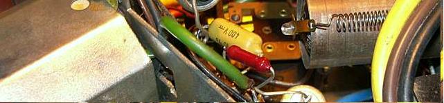

      Die "Gold- C`s" sind leicht zu erkennen, 5 Stück sind auf dieser Seite
      verbaut. Rechts unten ein frisch ein eingewechselter, gelber Folien-
      oder Lackfilm- Kondensator, Ersatz für den 5 µF- Ratiodetektor- Elko,
      dieser Ersatz geht immer.

      Zum Abschluss noch eine Bemerkung zu den noch funktionsfähigen Bauteilen aus der "Steinzeit": Die hochgelobten "Siemens Bauteile" -senfgelbe Kondesatoren- wurden meines Wissens von Valvo hergestellt.
      Ähem, wie bitte?!!
      Was soll die Polemik mit dem überbetonten "hochgelobt"?
      Nächste Frage, wo siehst du bitteschöne einen Gelbton an den von mir nur nach Siemens-Datenblättern beschriebenen und nicht "hochgelobten" Bauelementen?
      Hier noch mal eine deutlich ungelbe Detailansicht, diesmal das Bauteil ausgelötet zu Meßzwecken, Messungen die die "hochgelobten" Eigenschaften übrigens voll bestätigten soweit man das über Messungen kann.
      Im Metatag kann man im Übrigen die Herkunft unzweifelhaft nachlesen.
      Ich zitiere:
      Siemens & Halske, Wernerwerk Siemensstadt (Berlin-Spandau)
      Man soll nicht immer allen in zwanzig Foren 50mal falsch nachequatschten Fünfthand-Quellen glauben.
      Btw. ist auch Valvo ein Qualitätshersteller (gewesen) der nach DIN fertigte. Natürlich kann ich nicht für jeden anderen Hersteller garantieren, auch nicht für Valvo, aber ausgerechnet Siemens kenne ich aus dem Effeff.

      Sooo, du meintest den pontonförmigen gelben Kollegen der sich da mit auf das Bild gezwängt hat. Sag das doch ;)
      Das ist wirklich kein Siemens-Kondi, das ist ein Mullard (Mustard mit Spitznamen), in Lizenz bei Philips (Valvo) gefertigt. Die gehen deutlichst seltener kaputt als die ERO-"Papier-Zigarrenfilter" und die "WIMA Knallbonbons". Eigentlich müßte ich sogar derbe nachdenken ob ich so einen überhaupt je defekt hatte, vielleicht mal aus anderen Gründen als normale Alterung.
