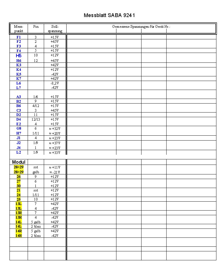

Nun mein Problemchen:
Ich habe Lautsprecher und Antenne an den 9241 angeschlossen und eingeschaltet.
Nun erleuchtet ja die Hintergrundbeleuchtung und ein leises Klicken hört man.
Nur was nicht funktioniert ist die digitale Frequenz-Anzeige (Die häufigen Probleme damit hab ich mir hier schon durchgelesen) und alle Funktionstasten auch nicht.
Da ich mich dort kaum aus kenne wollte ich hier mal um Rat fragen.

Ich habe noch den Schaltplan und auch ein Service-Heft. Ich werde es mal versuchen
