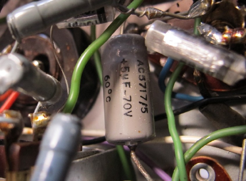

      wenn der Abstimm-Motor kraftlos ist empfiehlt es sich als erste Massmahme die beiden auf dem folgenden Bild gezeigten Kondensatoren (0,4µ, 0,35µ) auszutauschen. Sie sind in der Regel unbrauchbar - dabei auf ausreichende Spannungsfestigkeit achten.

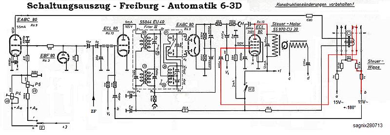

      Um jetzt die Automatik, zunächst Suchlauf-Betrieb, etwas näher zu bringen noch ein kleiner Schaltungs-Auszug. Dort sieht man (rot gekennzeichnet) wie die vom Ntztrafo kommenden 15V~ über einen Spannungsteiler und die Suchlaufkontakte geführt werden. Die hinter dem Spannungsteiler anstehenden ca. 4V werden über den 25nF dem Steuergitter der Motorendröhre der Steuerwicklung des Abstimm-Motors zugeführt. Im Anodenkreis überlagert sich die verstärkte Wechselspannung dem Anodengleichstrom und setzt den Motor in Suchlauf-Bewegung.
      Wird die Steuerwippe weiter, über den spürbaren Widerstand bis zum Anschlag betätigt, wird der Teilerwiderstand (12k5) überbrückt und somit nahezu 15V an das Endröhren-Gitter gelegt. Durch die jetzt auch an der Anode anstehende höhere Wechselspannung versetzt den Motor in den Schnellauf-Modus.
      Bei Betätigen der Steuerwippe laufen die gleichen Vorgänge ab, nur mit einer um 180° phasengedrehten Wechselspannung, wodurch sich der Motor in der anderen Richtung bewegt.

      Die beiden großen Papier-Wickelkondensatoren im Bild sind auf jeden Fall Müll, da die Versiegelung gerissen ist, Feuchtigkeit eindringen kann oder schon drin ist.
      Als Ersatz - es sei denn einer der großen Restauratoren hier am Ort möchte aus gemachter Erfahrung widersprechen und hat mit was anderem bessere Erfahrungen - für Papier-Wickel bieten sich Polypropylen-Kondensatoren ausreichender Spannungsklasse förmlich an. Die hat auch praktisch jeder "Fernsehklempner", also man muß Einzelstücke nicht ünbedingt für teure Versandkosten bestellen.

      die von dir geschilderten Abläufe hören sich so weit recht gut an. Man kann daraus schließen, dass die Motorröhre prinzipiell ok. ist, ob sie noch die volle Leistung bringt kann man so nicht sagen. Das ist aber im Moment noch nicht so wichtig.
      Wichtiger ist es dass die Spannung an der "Statorwicklung" erstens zu gering ist und zweitens, deshalb nicht mit der erforderlichen Phasenverschiebung ansteht. Es liegt wohl an dem Reihenkondensator (0,35µF) die Spannung an dem Kondesator sollte ca. 400V~ gross sein und an der Motorwicklung sollten > 300 V~ zu messen sein. -- wenn dieser Kondensator gewechselt ist sollte sich der Motor wieder regen. Der andere sollte aber auch erneuert werden!
      Wenn du dich jetzt wunderst, dass die Einzelspannungen größer sind als die zugeführte Gesamtspannung liegt das daran, dass der Kondensator in Verbindung mit der Motorspule einen Serienschwingkreis bilden.
      Weiterhin geht aus deinen Messungen hervor, dass die "Relaisröhre", welche die Steuerwippe festhält incl. Ansteuerung auch ok. sind.
      Wenn dein Elektronik-Geschäft nicht mehr existiert, kann es mit der Kondensatoren-Beschaffung etwas dramtisch werden, wahrscheinlich musst du sie bestellen z.B. bei Reic... Sie sollten mindesten 1000V Gleichspannung aushalten und zuverlässig sein - da bieten sich die Wimas mit bewährter Qualität an. - Der 0,35µF kann durch 0,33µF ersetzt werden.
      Es ist grundsätzlich sinnvoll alle blauen Saba-Kondensatoren zu ersetzen, sie sind in der Regel alle mehr oder weniger leck und einige können ärgerliche Folgefehler bewirken. Eine mögliche Bezugsquelle für die Kondensatoren ist auch Antik... dort bekommt man diese auch in axialer Ausfführung, wie es für die klassische Verdrahtung dieser alten Geräte vorteilhaft ist.

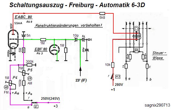

      hier eine kleine Erläuterung der Funktion EABC80 (Rö9) und der EBF80 (Rö3): Bei betätigter Steuerwippe wird diese über den "roten" Stromkreis festgehalten weil die EABC80 über den "lila" farbenen Stromkreis aufgesteuert wird.
      Sofern jetzt ein neuer Sender ansteht, wird die an der Diode "negativ" gleichgerichtete ZF-Spannung - grüner Pfad - wirksam. Sie hebt damit die positive Vorspannung am Gitter der EABC80 auf und zieht diese so weit in den negativen Bereich bis die Röhre sperrt und somit der Haltemagnet der Steuerwippe stromlos wird. Die Steuerwippe geht dadurch ihre Ruhelage zurück.
      Mit dem Poti P4 (48) kann für UKW die positive Vorspannung der EABC eingestellt werden - dadurch verändert sich die Abschaltschwelle, also die Suchlaufempfindlichkeit. Mit P5 (49) das gleiche bei AM.
      Beim 3DS wird die an Rö3 gleichgerichte ZF-Spannung zusätzlich zur verzögerten Regelung des AM-ZF-Verstärkers genutzt. Die weitere Diode wird zur Begrenzung der pos. Verzögerungsspannung verwendet.
      Hallo Mushtaq,
      Now, an attempt to translate in English: Here is a small explanation of the function EABC80 (Rö9) and the EBF80 (ROE3): When this rocker-actuated control over the "red" circuit is being held because the EABC80 will be controlled via the "purple" colored circuit.
      If now a new channel is present, the diode in the "negative" ZF rectified voltage becomes effective - green path. So it removes the positive bias on the grid EABC80 and pulls it as far into negative territory until the tube blocks and thus the holding of the control rocker solenoid is de-energized. The control rocker goes regain their resting position.
      With the potentiometer P4 (48) for the positive bias of the FM EABC be set - this changed the shutdown, so the Search sensitivity. P5 (49) is the same for AM.
      3DS: The rectified to Rö3 IF voltage is used in addition to the delayed control of the AM-IF amplifier. The other diode is to limit the pos. delay voltage is used.

      I thanks you for the clear explanation provided, i am so grateful for the eager help and explanation provided. I now understand that the valve is "ON" and the negative rectified voltage when a strong signal comes cuts it off and the relay drops. A picture speaks a thousand words.
