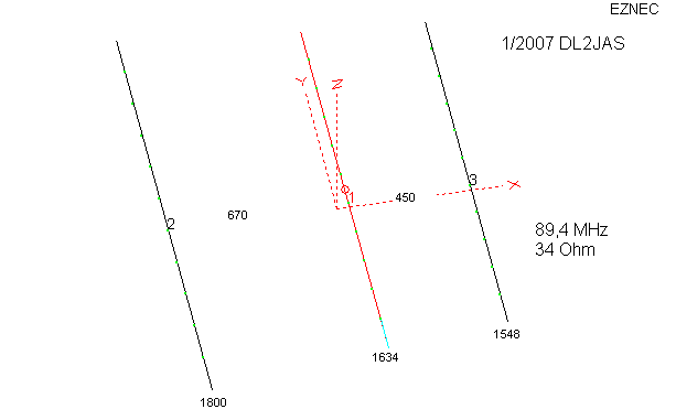

      Wenn ich etwas Zeit habe, überlege ich mir eine einfache Richtantenne, Yagi mit drei Elementen.
      Hier die gewünschte Antenne.
      Das Bild sollte selbsterklärend sein. Alle Angaben sind in mm. Der Dipol ist der mittlere Draht, er wird genau in der Mitte, wo der kleine Kreis ist, gespeißt. Dort kannst Du eine kleine Lücke von 5 mm lassen und das Koaxkabel direkt anlöten. Wichtig ist, daß die absolute Länge von 1634 mm stimmt. Die Hauptstrahlrichtung ist in X-Richtung. Der Gewinn liegt bei 11 dBd, Verhältnis vorwärts/rückwärts bei 16 dB. Aufgebaut ist sie mit Kupferdraht Durchmesser 1,3 mm, abisolierte Kupferstrippe vom Elektriker. Als Haltegerüst nehme am besten dünnes Holz von Sylvesterraketen.
      Der Speisepunkt ist recht niederohmig. Du kannst mit kleinem Fehler direkt Antennenkabel 75 Ohm an den Dipol löten. Eigentlich sollte man symmetrieren, geht aber auch so. Willst Du impedanzrichtig anschließen, nehme ein Stück Antennenkabel RG58 mit 50 Ohm (CB-Funk) von 55 cm Länge. Das eine Ende kommt direkt an die Antenne, das andere Ende an das Kabel 75 Ohm. Benutzt Du einen Antennenverstärker, wird das Ende direkt mit dem Antennenverstärker verbunden. Wenn was unklar ist, kurz melden.

      Kann ich einfach am Speisepunkt ein Koaxkabel anschließen?
      Muss dieses auch noch über eine gewisse Länge parallel zu z laufen?
      Die Länge vom Dipol 1634mm: ist damit der Draht gemeint, also hat der Dipol mit der 5mm Lücke 1639mm Länge oder entfallen für die Lücke einfach 5mm Draht von den 1634mm Draht?
      Wird der Draht nur einfach auf die Leisten geklebt oder irgendwie gewickelt?

      Alexander, lese mal etwas aufmerksamer!
      Ich schrieb, daß Du das Koaxkabel direkt anschließen kannst, also Innenleiter an die eine Seite und Geflecht an die andere Seite.
      Auch das mit der Führung des Speisekabels in Z-Richtung hatten wir schon. Wegen mir darf es leicht diagonal verlaufen, nur nicht parallel zu den Elementen in nächster Nähe zur Antenne.
      Beide Ärmchen vom Dipol haben jeweils 814,5 mm Länge, so kommen dann die 1634 mm hin. Eselsbrücke, der kleine Kreis vom Anschlußpunkt hat 5 mm Durchmesser.
      Alle Elemente bestehen aus gestrecktem Draht, bitte nichts aufwickeln. Wenn die Antenne fertig ist, mache bitte ein Bild, könnte auch andere Leser interessieren. Du kannst den Draht ganz gut mit Zwirn oder kleinen Kabelbindern befestigen. Wenn Du eine Heißklebepistole benutzt, keinesfalls den Draht auf ganzer Länge ankleben, das Zeugs wirkt dann zu sehr als Dielektrikum.

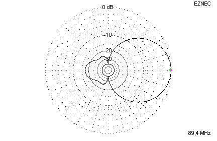

      Hier das Diagramm Azimut:
