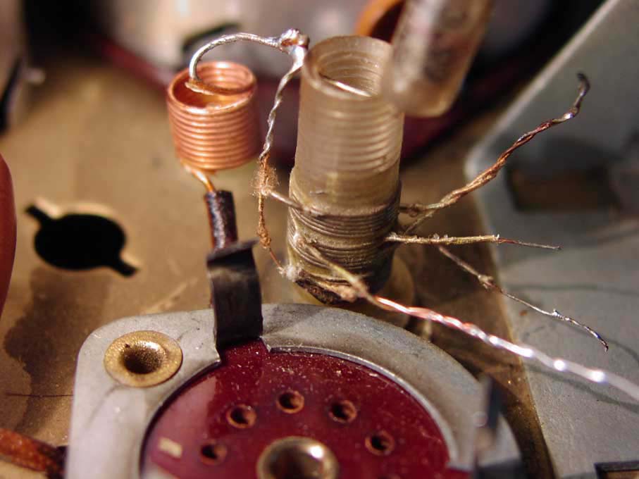

      Nun ja... ich habe bei der Gelegenheit die Filterkerne gelöst, die waren im Kunststoffrohr total fest, zudem sind es empfindliche Ferritkerne, ein Sintermaterial aus Eisenpulver und Keramik.
      Der Schraubenzieherschlitz war aber perfekt in Ordnung, ich habe etliche Tropfen Silikonöl ins Gewinde sickern lassen, und konnte mit einem ganz genau passenden Schraubenzieher die Kerne vorsichtig mit Hin- und Zurückdrehen lösen, und herausschrauben.
      Für das Herausschrauben der 4 Kerne aus 2 Filtern habe ich etwa 1,5 Stunden gebraucht !
      Ergebnis:
      Zwischen Kunststoffrohr und Ferritkern befand sich ein Stück Isolierschlauch, der total verhärtet war.
      Mit etwas Silikonöl habe ich die Kerne wieder eingeschraubt, vorerst Abgleich nach Gehör, zu Hause wird nochmal mit Wobbelsichtgerät alles herausgeholt.
      Immerhin konnte ich auch so einie Prozentchen herausholen.
      Die Kerne werden mit einem Wattebausch gesichert, der nach Abgleich einfach in das Röhrchen gestopft wird, habe ich mal bei einem Eigenbau- Gerät gesehen, hielt es für ziemlich pfuschig, der Watteverschluß hält aber den Kern sicher in seiner Position, und ist problemlos mit der Pinzette entfernbar, der Kern bleibt leichtgängig drehbar, im Gegensatz zu verhärtendem Isolierschlauch, auch Wachs macht Kerne oft sehr schwer drehbar, je mehr Wachs im Kerngewinde ist, Bruchgefahr droht.

      ZF- Filterkern gaaaaanz vorsichtig herausgeschraubt.
      Links ein WIMA, der vor Jahrzehnten eingewechselt wurde.
      ZF- Filterkern, dieser ging sogar mit dem ganzen, verhärtetem Isolierschlauch heraus.

      Hallo Edi.
      Leider kommen wir langsam vom Thema ab.
      Aller wollte den Eingang verstehen lernen.
      Diese Arbeiten habe ich jedoch hier im Forum eingestellt. ;(
      Richtig ist als ganze Inputschaltung mit allen Teilen
      nur die Schaltung aus Post # 018
      Ich hatte mich nur auf die UKW-Spule konzentriert.
      Deren exakte Wirkungsweise, ueberlasse ich gerne Ihnen.
      Das Bild der Spule im Post (018) 014, sagt vieles oder nichts!
      gruss hans
