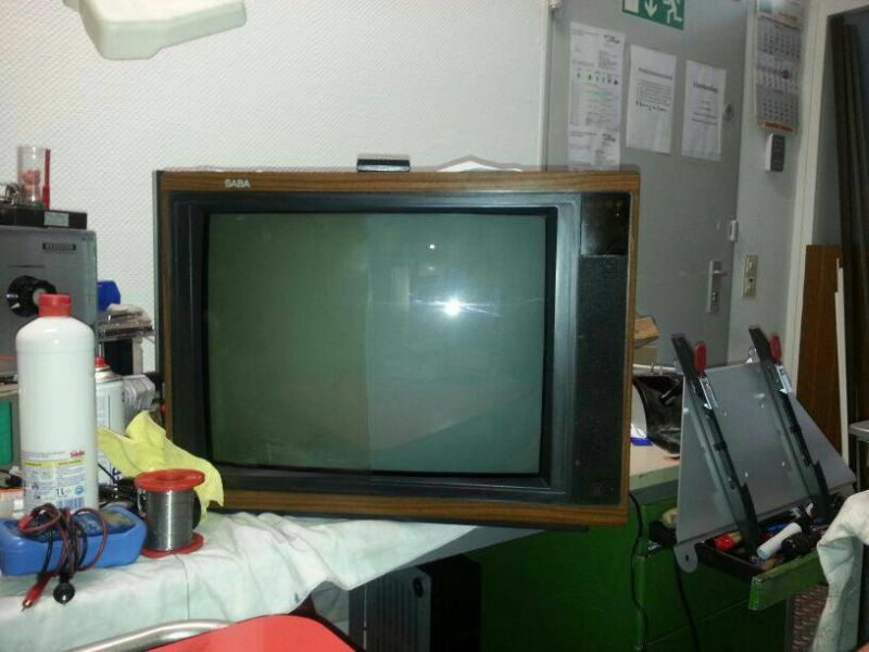

Heute möchte ich euch etwas von meiner Arbeit zeigen.
Dieser SABA Fernseher von ~1989 (also schon Thomson) kam bei uns in den Laden, zunächst nur, weil er nicht mehr funktionieren sollte.
Dieser Fehler war leicht behoben (Netzschalter + kalte Lötstellen).
Beim Testlauf fiel uns aber auf, dass das Bild sehr unscharf war und die Farben leicht grünstichig waren. Zunächst dachten wir, die Bildröhre sei allmählich verbraucht, das hätte sowohl den Grünstich, wie auch die Unschärfe erklärt.
Da das Gerät aber wirklich stark nach Nikotin roch, kam ich auf die Idee, mal die Bildfläche mit Sidolin zu reinigen.
Siehe da, das Bild ist wieder scharf und farbenfroh. Nachdem der Fokus und die Gitterspannung, sowie die Bildgeometrie nachgeglichen wurden, zeigt sich ein ganz wunderbares Bild
