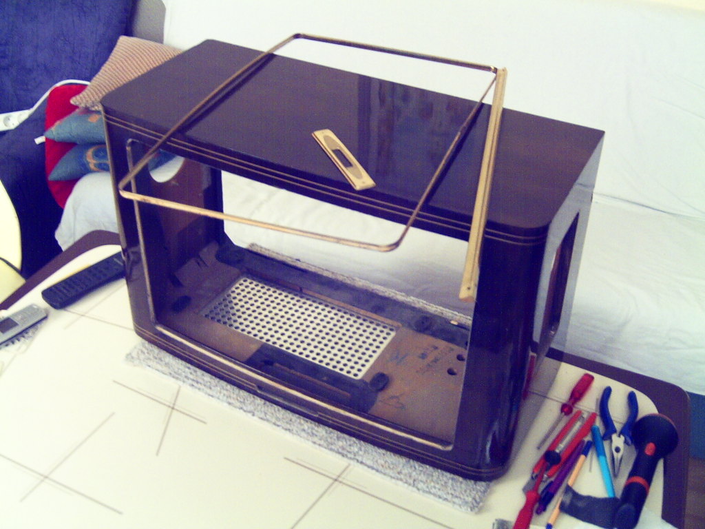

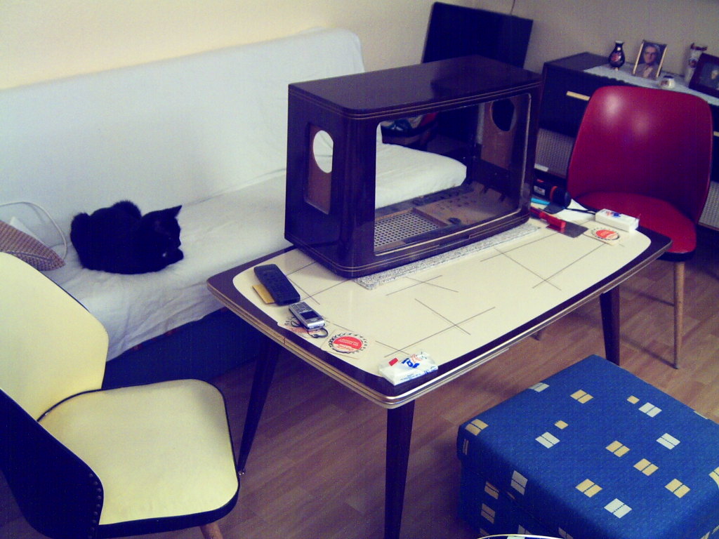

      habe grade das neu lackierte Gehäuse bestaunt, sieht ja wirklich aus wie neu.

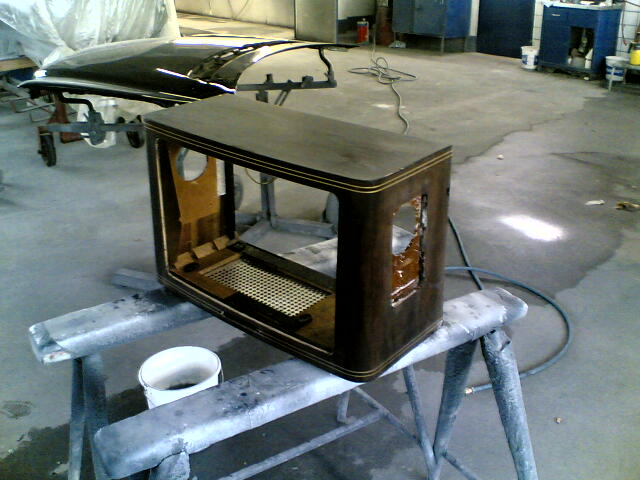

      Nur gibt es auch Gehäuse wo der alte Lack viel schlimmer aussieht, teilweise nicht mehr vorhanden, nicht nur an den Kanten, sondern mitten in den Flächen fehlt, unzählige Risse hat und wenn man blos mit dem Fingernagel drüber geht hebt er sich ab. Zudem wo der lack schon fehlt ist das Furnier viel heller wie der Rest. Dann ist mit anschleifen und ein paar mal überlackieren nücht, der Untergrund muss doch fest und tragfähig sein. Also muss der alte Lack komplett runter bis aufs Furnier, das heist das auch die auflackierten Ziersteifen entfernt werden müssen.
      Jetzt wirds aber schwierig, wie bekomme ich die wieder so schön gleichmäßig im Abstand und gleichbleibender Stichstärke wider hin, ohne das, wenn mann es sauber abkleben würde der Goldlack unter das Klebeband läuft. Das Problem dabei sind die im Furnier befindlichem kleinen Vertiefungen, ich sag mal Risse von der Maserung, wo der Lack beim aufsprühen unter das Klebeband läuft. Sicher könnte man die Fläche so planschleifen das keine Vertiefungen mehr vorhanden sind, das ist aber sehr risikoreich, da das Furnier sehr dünn gehalten ist und man es ruckzuck durchgeschliffen hat.
      Wie sieht es bei solchen Gehäusen aus, kann man die auch wieder so schön hinbekommen, oder sollte man hier von einem Schlachtgerät ausgehen?

      Hallo Olli,
      ja, genau so wie das Lindau W III hatte ich das gemeint mit dem Lack, nur an dem Gerät befinden sich nicht dei auflakierten Goldstreifen, gibts da auch ne Lösung wie man die wieder ganau so wie sie mal waren wieder hinbekommt?
      Den neuen Klarlack auftragen und das Entfernen des alten Lackes stellt für mich kein Problem dar, nur wie bekommt man die Goldsteifen wieder so gut hin, ohnd das der Goldlack unter das Klebeband läuft. Ganz weglassen will ich sie auch nicht, soll ja wieder wie Original ausehen.
