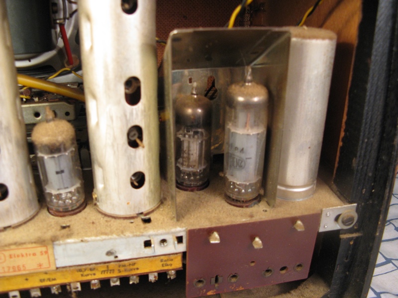

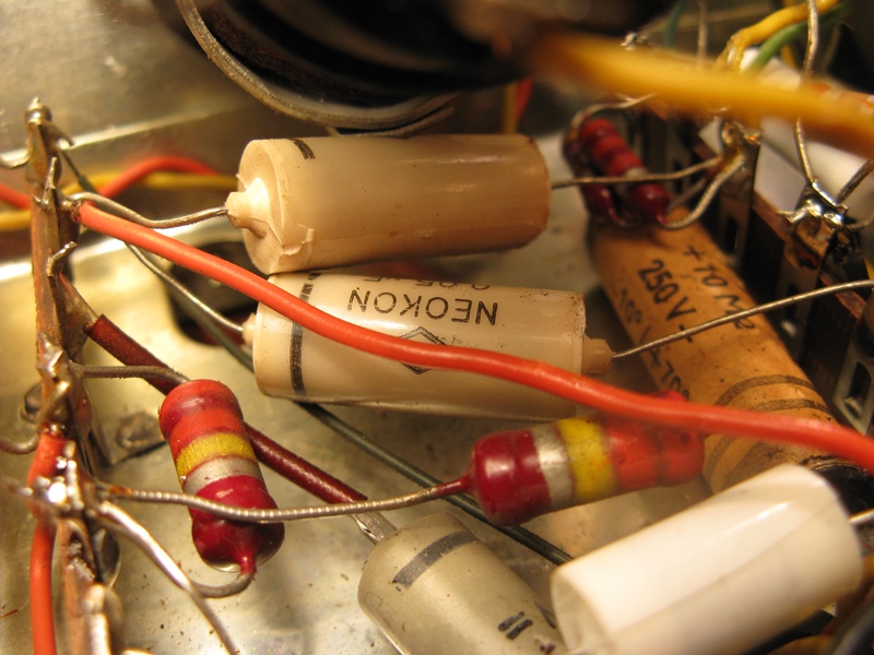

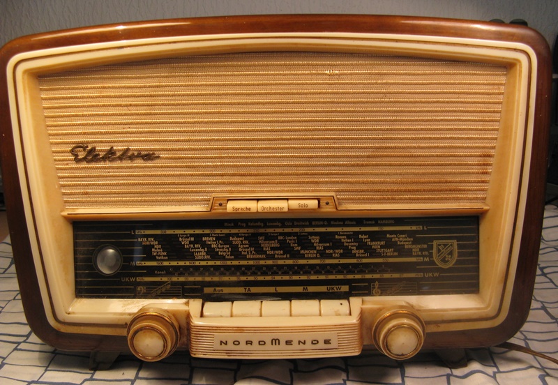

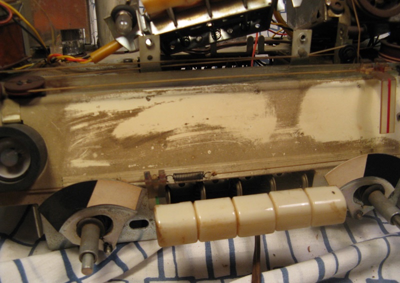

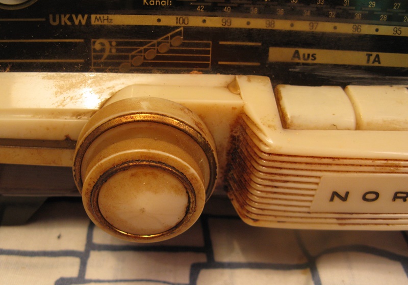

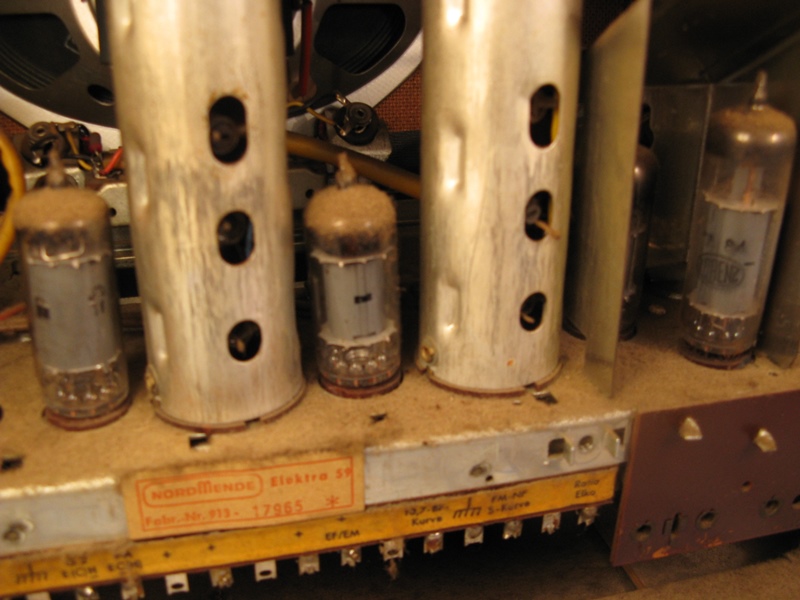

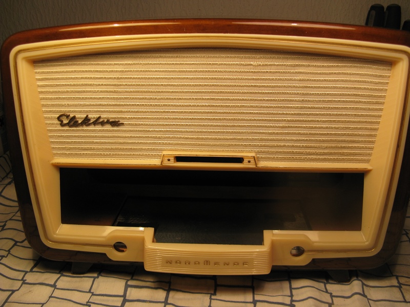

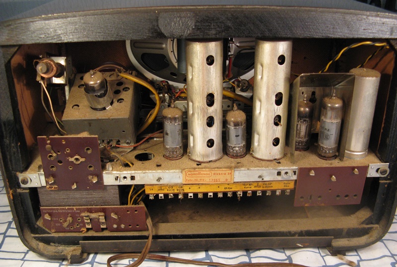

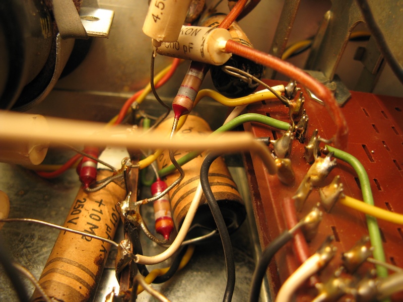

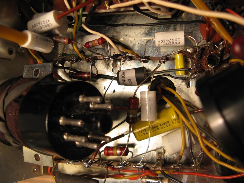

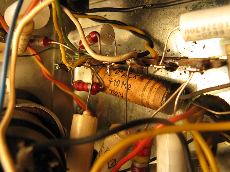

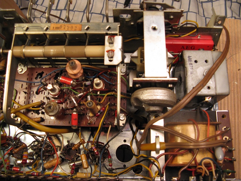

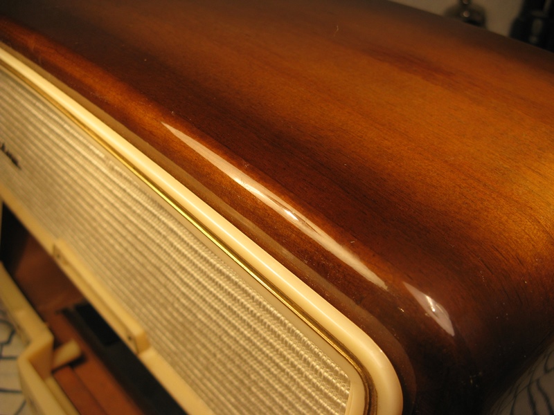

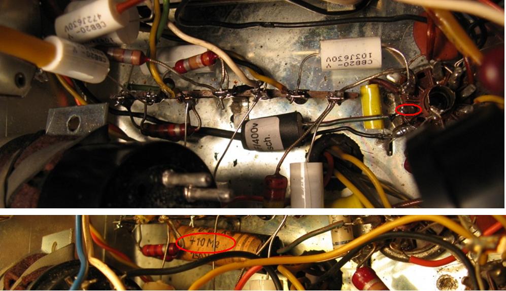

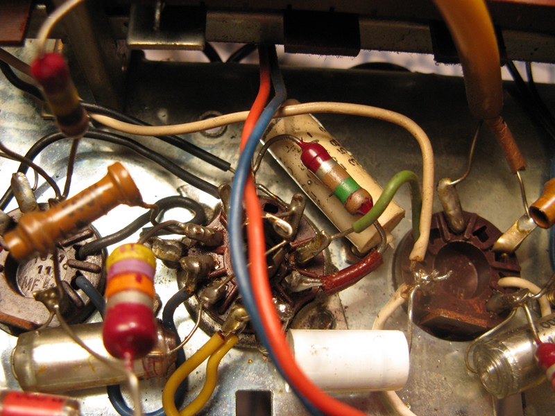

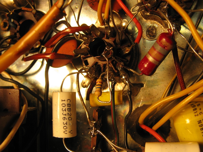

ich bin letzter Zeit ein wenig in "Anderen Marken" unterwegs gewesen. Mein Sohn - der mit dem Furnier - brauchte (jedenfalls war ich der Meinung) ein Küchenradio, und zwar ein kleines. Bei der Suche stieß ich auf ein Nordmende Elektra 59. Bisher hatte ich noch nicht das Vergnügen, ein verrauchtes Radio in Gang zu bringen. Brauchen tut man so etwas wirklich nicht. Ich habe von der Reinigungsaktion, dem Kondensatortauschen und vom EM 34_Umbau ein paar Bilder gemacht:

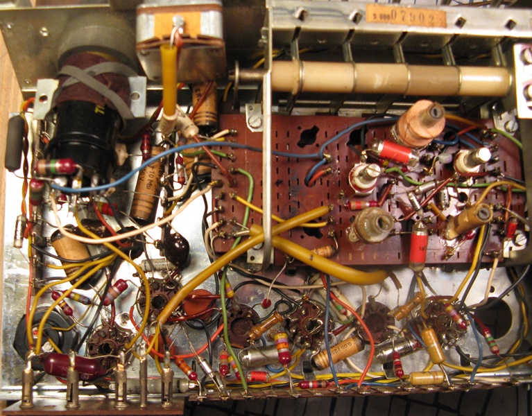

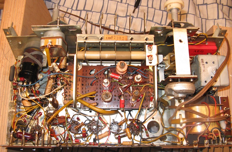

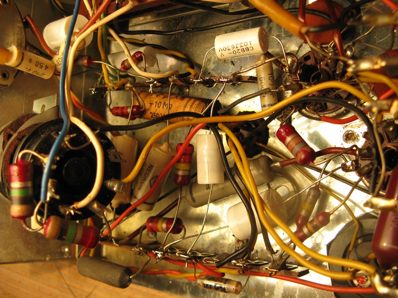

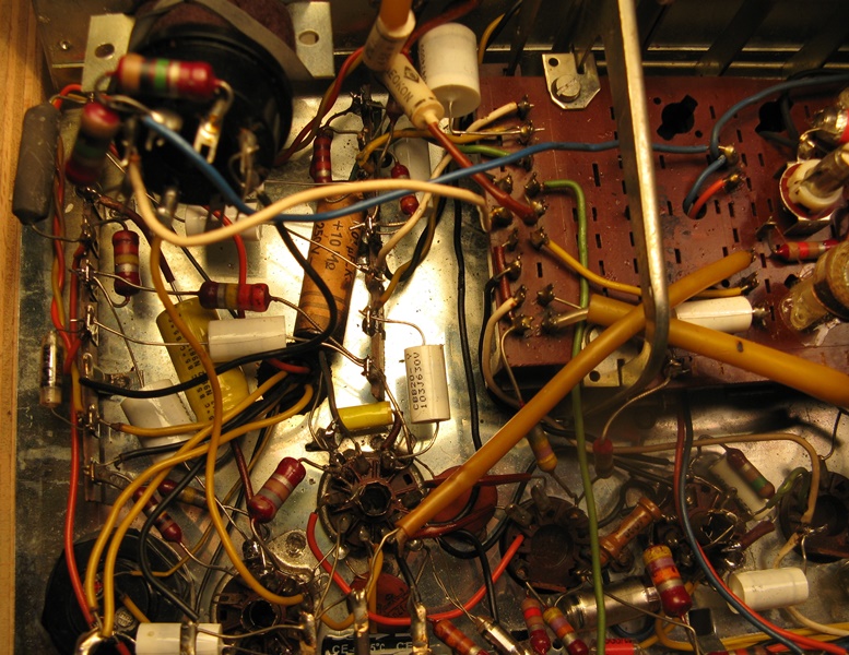

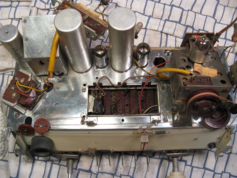

Jetzt mal von unten:

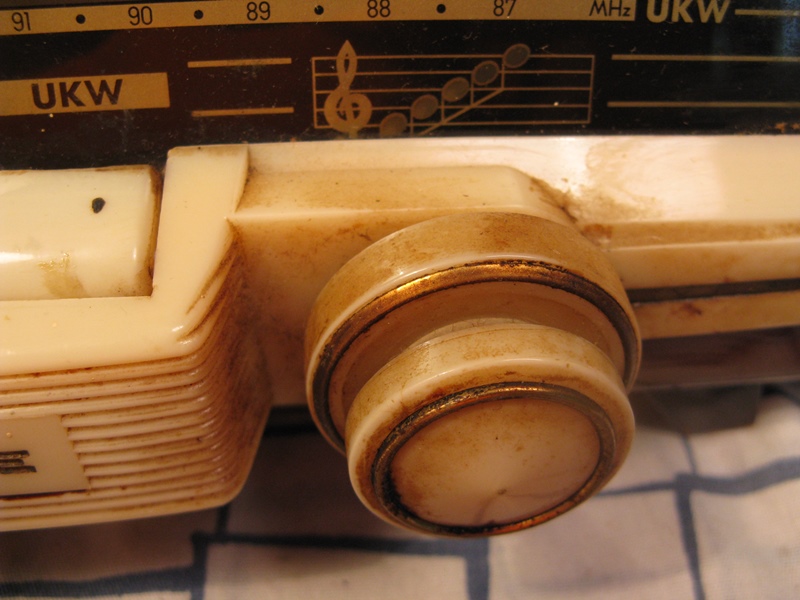

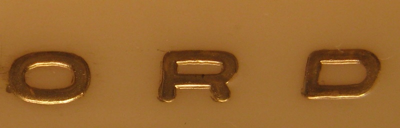

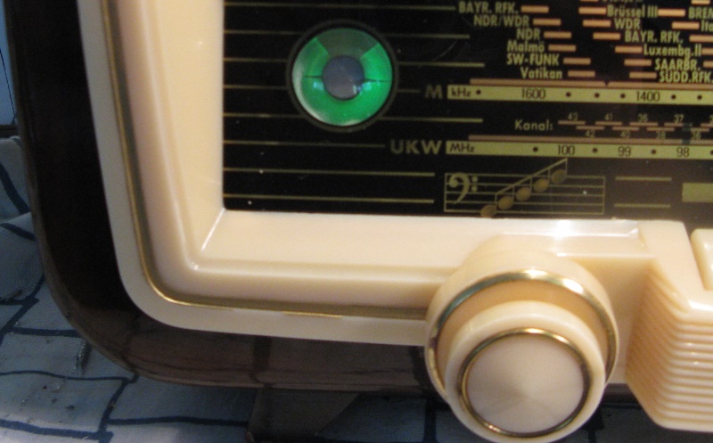

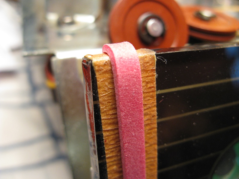

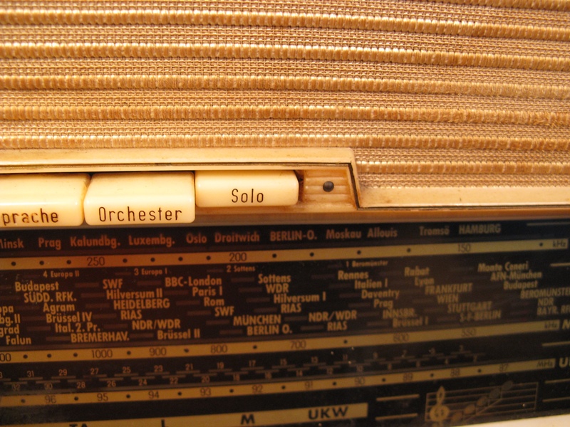

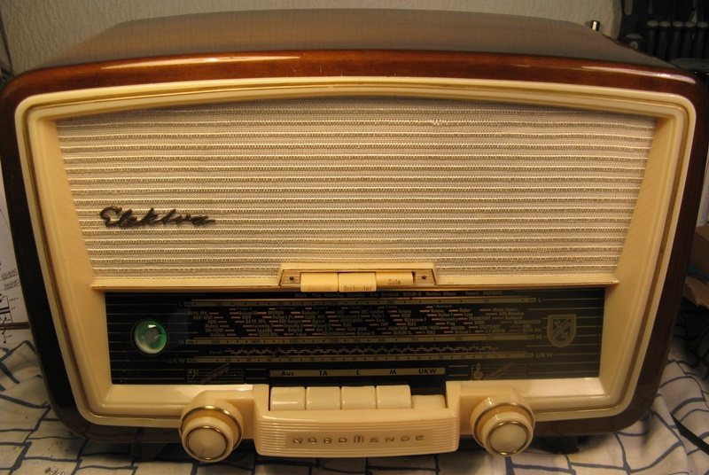

Hier habe ich mal Lackstifte, 1mm, in Gold ausprobiert:

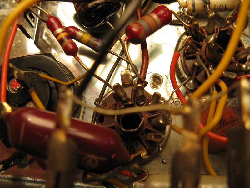

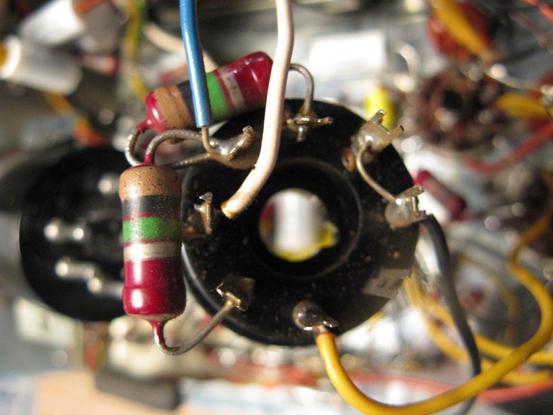

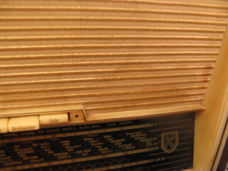

Das russische "Auge" sieht doch gut aus - oder?

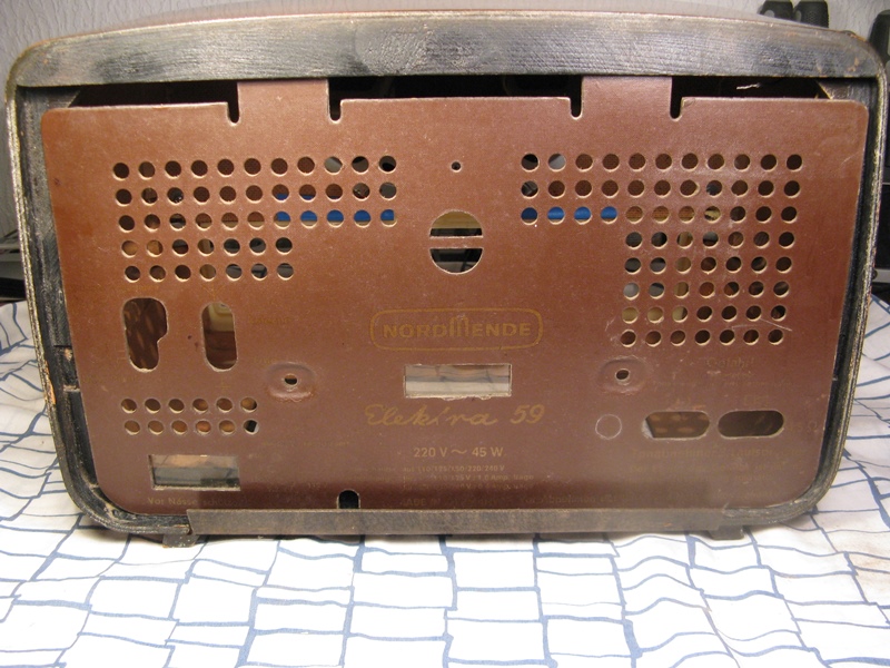

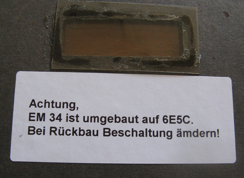

Der Hinweis gehört dazu, diesmal sogar mit Schreibfehler........ :\ :

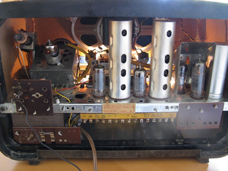

Noch ein Blick von hinten:

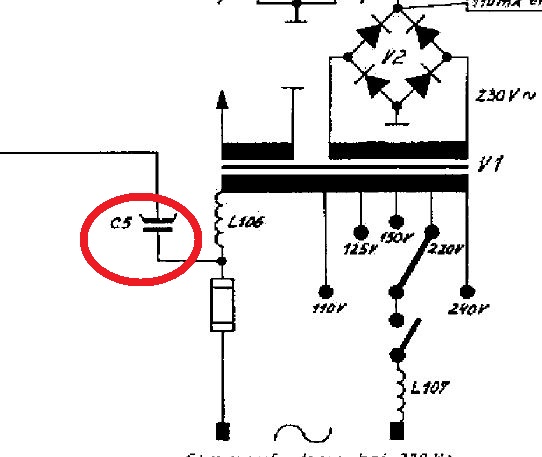

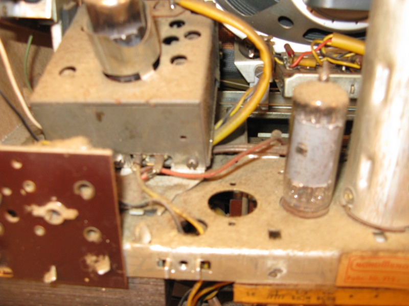

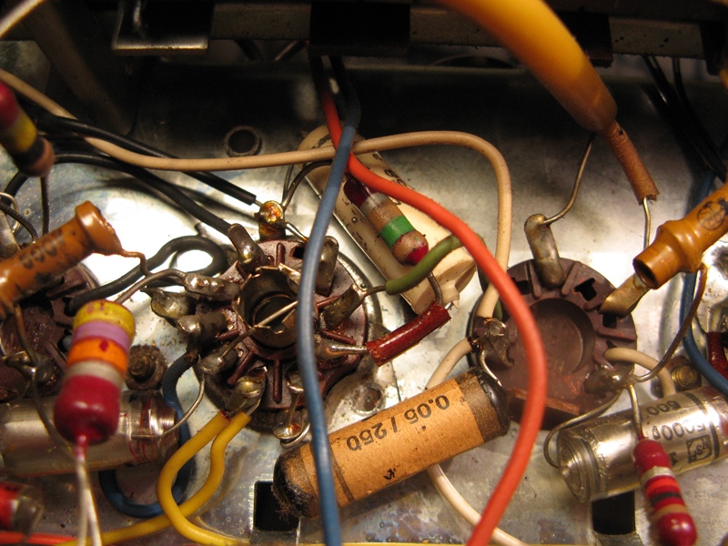

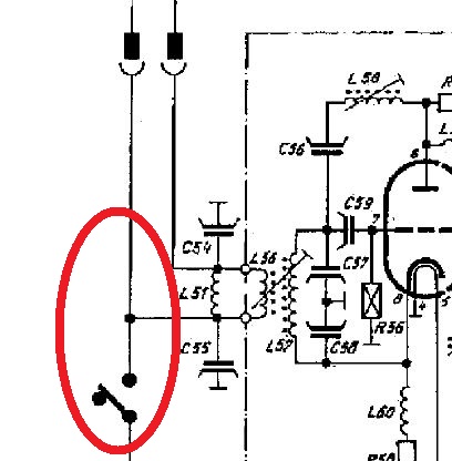

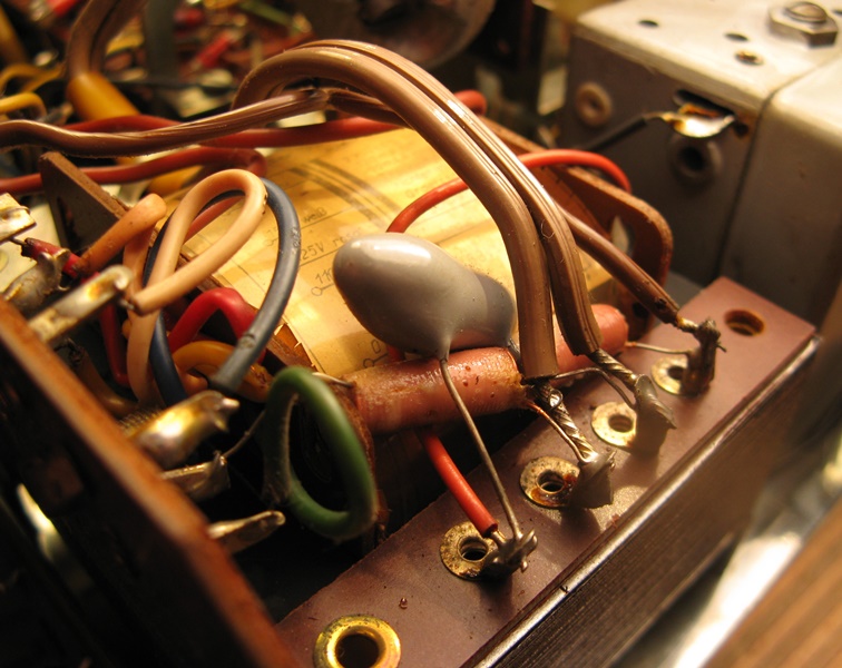

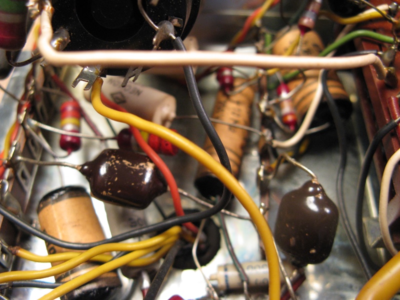

Und noch eine Bemerkung: Am Netztrafo fiel mir folgender Kondensator auf:
Ich dachte zuerst an einen Entstörkondensator. Der Blick auf den Schaltplan zeigt aber, dass es sich um eine Netzt-UKW-Antenne handelt:
Ich habe den Schalter deaktiviert, den Kondensator belassen und ein Stück Draht als Antenne beigegeben.
