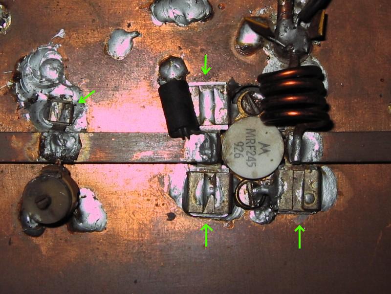

      Hallo Olaf, das kommt darauf an, was für Werte von den jeweiligen Kondensatorarten zur Verfügung stehen. Es macht keinen Sinn einen 1% Toleranz mit einem genau passenden zu kombinieren der aber dann 10% oder gar 20% Toleranz hat. Die mit 1% Toleranz sind zwar "übertrieben" gut, aber die nächsten hätten dann 5% und mehr was dann wieder schlechter wäre als die Originalen. Ich denke, bessere Toleranz kann nicht schaden! :) hab nochmals genauer bei Farnell geschaut und noch folgende Kombination gefunden: 180pF + 6,8pF = 186,8pF. Diese Kondensatoren werden von Farnell/Mouser als HF-Kondensatoren bezeichnet, also sind die goldrichtig für den Einsatzzweck!
      Hier der Link:
      https://hbe-shop.de/Glimmerkondensatoren
      Sind nicht billig, aber man braucht ja nur zwei- drei für ein Gerät! Sind wie die Originalen ebenfalls Keramik-Glimmer Ausführung, sehen nur anders aus. :)
