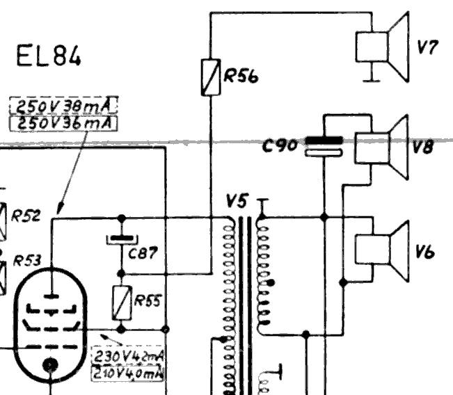

      Ach ja, beim Zerlegen würde ich bei Negativprüfung des Statikers gerne einen dynamischen Lautsprecher einsetzen, quasi eine dynamische Dreiwegeschallwand. Der C90 ist ein 4µ, wie muß ich den V7 anpassen ?

      Den Kondensator fuer V7 wuerde ich einfach ausprobieren. Mit V8 existiert ja schon ein Hochtoener, der Elektrostat sollte vielleicht bei den hoechsten Frequenzen noch eins draufsetzen. Zum Testen den Startwert mal auf 2,2µ setzen.
      ich gehe ja davon aus, daß Du den Anschluß des V7 auf der Primärseite nicht mehr benutzt, und einen möglichen dynamischen HT parallel zu den andern LSP auf die Sekundärseite legst.
      Der Kondensator ist dann, wie Peter schon geschrieben hat mit 2,2 µF gut dimensioniert. Du hast dann ja eine Übernahme (Daumenpeilung bei einem 8 Ohm HT) um die 5 KHz mit 6 dB / Oktave.

      Soll der V7 durch einen permanentmagnetischen LS ersetzt werden, dann natürlich am AÜ sekundärseitig, er kann mit etwa 1/2 bis 1/3 des MT-Koppel-C empirisch ermittelt werden. Aber der Klang wird sich auch bei perfektester Anpassung gegenüber vorher, also mit Elektrostat, ändern.
      Den Elektrostat kann man hier einfach unkompensiert entfallen lassen, die Endstufe erfährt bei dieser Ankopplungsart keine Rückwirkung durch den fehlenden C des V7, das ist nicht immer so, manchmal muß man die entfallende Kapazität tatsächlich kompensieren - hatten wir glaube ich kürzlich mal.

      Ist im Othello 55 als HT original nicht ein Kristallhochtöner verbaut? Bei meinem 55er (3DR) war es so, der war tot, nach Ausbau klapperte es verdächtig und nach dem Öffnen rieselten mir Reste des Kristalls entgegen; ich habe als Ersatz einen kleinen Piezohochtöner eingebaut (als Referenz an das Kristall), zu angemessener Lautstärke kam es aber erst, als ich auf Rat von Hans den Piezo an die gesamte Wicklung des AÜ anschloß.
      der Schaltung nach ist es ein Elektrostat. Piezos brauchen keine Vorspannung von 250-300V und meist auch nicht die volle Anodenwechselspannung der Endroehre. Eine Weiche braucht der Elektrostat (und strengenommen auch ein Piezo) dennoch. Hier besteht sie aus R55 (liefert auch die Vorspannung) und C87.
      R56 duerfte nur ein Schutzwiderstand sein, er bildet ausserdem zusammen mit der Kapazitaet des Lautsprechers einen Tiefpass. Ob er noch in den Hoerbereich faellt (ausgehend von der Qualitaet damaliger Schallplatten und dem UKW-Rundfunk setze ich die obere Frequenzgrenze bei 15kHz an) faellt, weiss man erst, wenn man die Kapazitaet des HT und den Wert des Widerstandes hat.
      Die Vorspannung des Elektrostaten sorgt bei diesen einfachen Dingern noch fuer einen zweiten Nachteil. Sie koennen zum Knistern neigen, wenn sie sporadisch Ueberschlaege haben.
