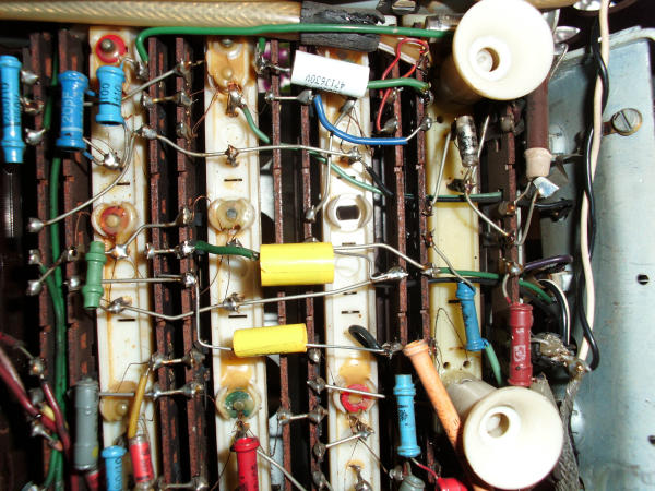

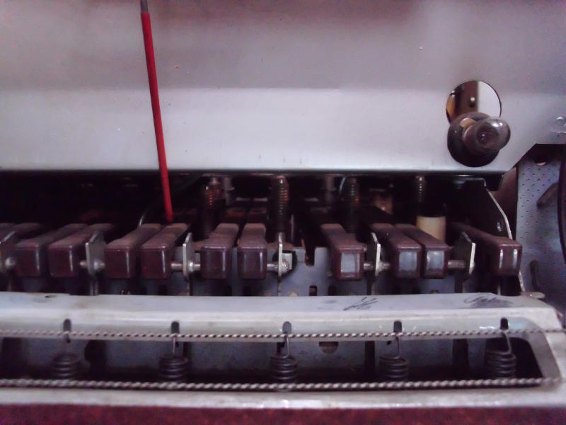

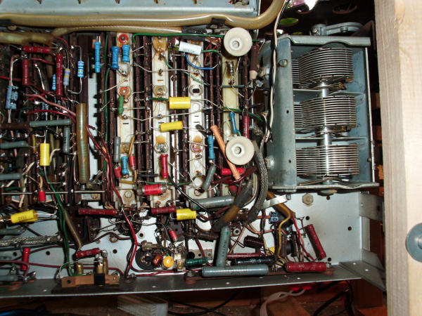

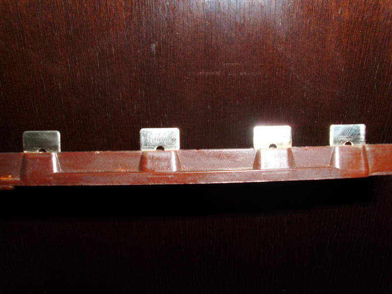

      Hallo Heino und Ivica
      Ich habe mal die ECH81 gegen ein paar andere (8 Stck.) probiert.
      Sollten lt. meinen Röhrenprüfgerät alle 70 % und mehr haben. Leider keine

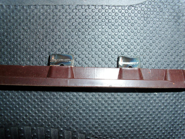

      Verbesserung eingetreten. Dann habe ich die Tastenklappe abgebaut und mir die Schieber angeschaut.
      Habe sie dann auch gereinigt. Ist ein ganz schönes Gepopel die wieder in die Zungen richtig reinzukriegen.
      Die Kontakte für MW habe ich auch mit feinen Schmirgelpapier durchgezogen.
      Auf LW höre ich einen Sender leise, MW drei auch schlecht, und KW etwas mehr, aber auch zu leise.
      Ivica wollte ja noch Bilder sehen. Ob ich das hochladen hinkriege ?
      Klappe ausgebaut.
      Schieber alt und neu
      Der traurige Rest
      Was könnte ich jetzt machen ?
      Franz
      Hallo Franz,
      leider sind es nicht immer die "leichten" Fehler, die man mit ein
      paar Handgriffen lösen kann.
      Hier scheint es etwas kniffeliger zu werden.
      "Mechanisch" kannst Du eigentlich nur noch prüfen, ob eines der
      dünnen Drähtchen, die Litzen der Spulen an dem Tastenaggregat bzw.
      in den Filtertöpfen ab ist bzw. , wenn nicht, die entsprechenden Anschlusstellen
      nachlöten.
      Was ich auch schon hatte: Es kann ein Filter undurchlässig sein,
      weil es total verstimmt ist, weil ein Ferritkern abgebrochen ist.
      Danach würde dann die Fehlersuche in die Richtung weitergehen, daß
      die Schaltung überprüft werden müsste, und zwar Vergleich Schaltbild mit Ist-Zustand. Manchmal baut man sich selbst Fehler ein beim Tausch von
      Kondensatoren oder Widerständen.
      Oder ein Vorgänger hat Mist gebaut...
      Nachlöten könntest Du auch mal an der Röhrenfassung der ECH81.
      Martin
      Es sind oft nicht mal die Zungen selber auf den Leisten, sondern das Gegenstück -> der Schaltkontakt, der auf der Pertinaxleiste montiert ist.
      Ich würde mal mit Bremsreiniger bzw. Kontakt WL dosiert vorgehen und mit den Tasten im Anschluss Orgel spielen, gut trocknen lassen und erneut schauen, ob Besserung zu vermelden ist
      Ansonsten pflichte ich Martin bei -> alle neue Arbeiten auf Fehler überprüfen.

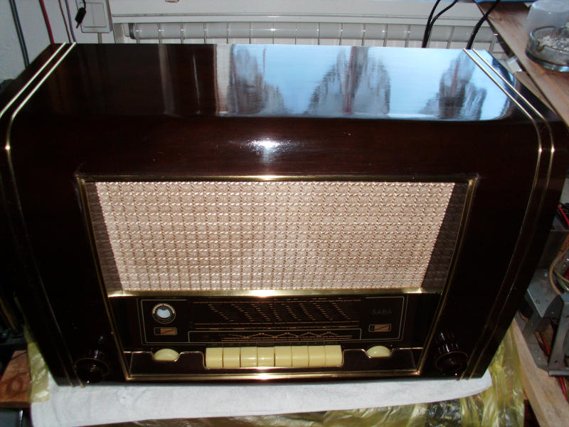

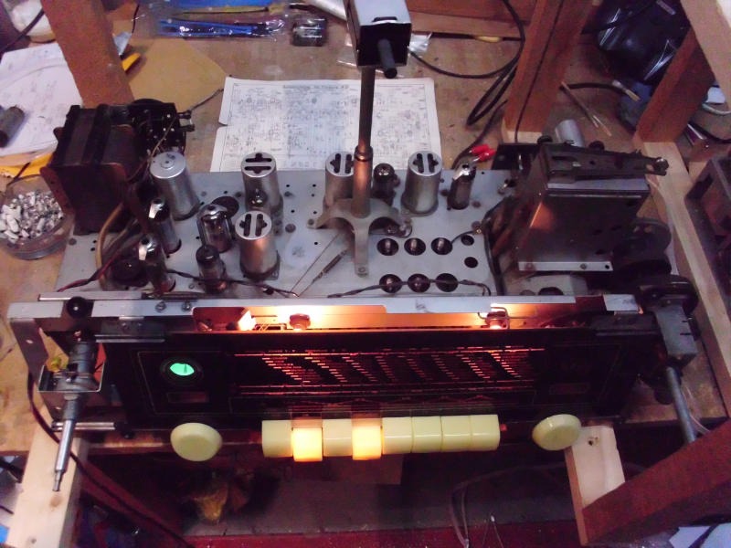

      Hallo Freunde
      Ich habe ganz vergessen einen Abschlussbericht zu schreiben.
      Das gehört sich doch.
      Die Schaltkontakte auf den Pertinaxstreifen habe ich noch mal mit feinen
      Schmirgelpapier durchgezogen. Habe aber kein Kontaktmittel genommen,
      weil ich Angst vor Spannungsüberschlägen hatte. Der W3 ist in dieser
      Beziehung sehr anfällig. Dann habe ich noch den Gleichrichter gewechselt,
      weil die Spannungen etwas zu niedrig waren.
      Evtl. war das auch der Fehler mit den anderen Wellenbereichen.
      Fehler habe ich mir Gottseidank keinen eingebaut. Das sind die schlimmsten.
      Auf jeden Fall geht er jetzt wieder optimal. <Um nicht zu sagen wie Hölle>

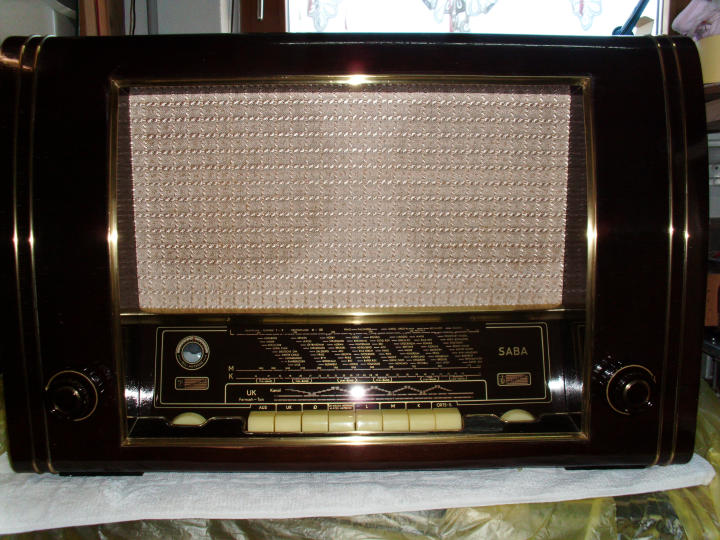

      Hier noch Bilder
      War zwar viel Arbeit so vergammelt wie er war, doch es hat sicht gelohnt.
      Wieder ein Saba vor dem Schrott gerettet. Ich bin zufrieden. :grins:
      Franz
      Hallo Franz,
      jetzt sieht Dein W3 wieder richtig gut aus und kann im Wohnzimmer platznehmen.
