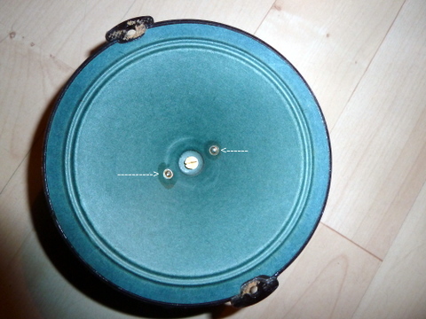

versuch doch mal mit einer Batterie den Seitenlautsprechern ein "Knacken" abzuringen. Vielleicht liegt der Fehler an einer Schadhaften Lötstelle der Schwingspule, das hatte ich bei einem Lautsprecher mal. Kurz mit dem Lötkolben erwärmt und die Sache lief wieder.
Ich meine diese Lötstellen auf der Oberseite
Gruß Oliver -

An diesen Isophon-Ovallautsprechern kannst Du von Vorn nichts löten, die waren auf der Rückseite nachgelötet, sonst sind die Drähtchen darin nur gequetscht.
Aber normalerweise solten nicht gleich beide kaputt sein, das wäre ein außergewöhnlicher Zufall.Gruß, Gunnar
