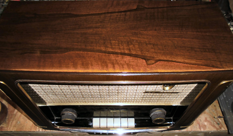

      Hallo Bastler,
      eigentlich wollte ich euch mit diesem Radio nicht belästigen, aber da es ein paar kuriose Sachen birgt, stelle ich es hier kurz vor.
      Es hat mir heute ein freundlicher alter Herr vorbeigebracht. Es ist in sehr gutem Zustand, im Inneren schlummerte das Chassis unter einer dicken flusigen Staubdecke.
      Beim Zerlegen entdeckte ich am rechten Chassisrahmen einen wackligen mit Hansaplast und Draht befestigten Elko. Diese Reparatur ist, na ja, eher semiprofessionell :( Zumindest gehen zwei dicke 2,5 qmm Kabel quer durchs Chassis zum Gleichrichter...
      Dann fand ich im Tuner eine E88CC mit Goldpins, vornehm geht die Welt zugrunde !!
      1. Hans, das kann nicht eure Bestückung gewesen sein ??
      2. Das Radio lief mit der E88CC, seltsam oder normal ??
