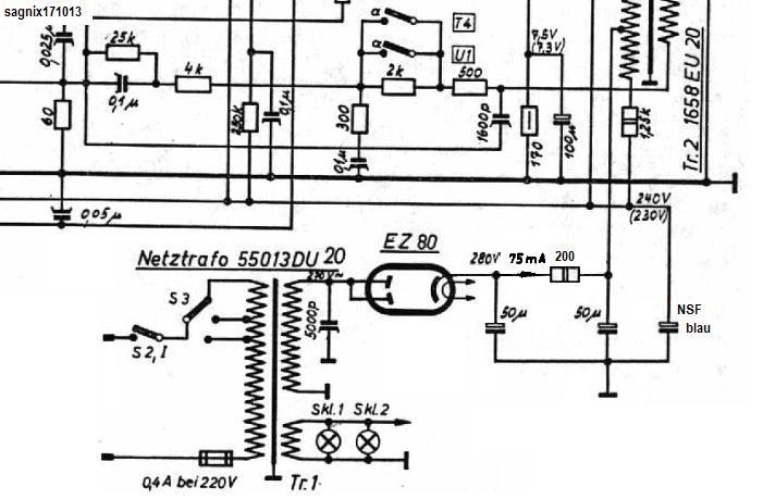

Um Klarheit über das Netzteil bezüglich des zusätzlichen Siebgliedes, 200 Ohm + blauer Elko, zu schaffen habe ich einen Netzteilausschnit entsprechend bearbeitet.
Der Strom welcher durrch den 200 Ohm Widerstand fliesst beträgt etwa 75mA (das entspricht auch deinem gemessenen 15V Spannungsabfall an den 200 Ohm); demnach wird an der Widerstand eine Leistung von ca. 1,13 Watt verbraten - das bedeutet, dass der 2Watt Widerstand für diesen Zweck ausreicht.Freundliche Grüsse, sagnix -

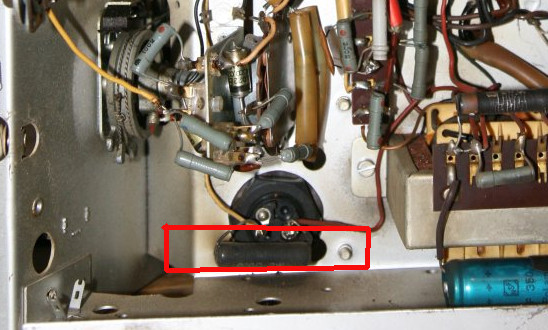

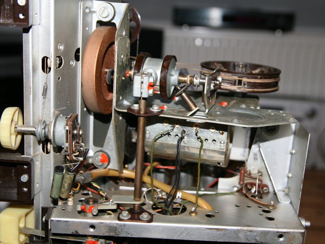

Normalerweise haben die Spulenkerne an der Unterseite des Tastensatzes auch wie oben eine Wachssicherung. Die kann ich auf dem Foto nicht erkennen. Das läßt darauf schließen, dass dort schon dran gedreht wurde. Wie sehen denn die Spulen von der oberen Chassiseite aus betrachtet aus? Wachs noch da?Gruß Heino - der Unkaputtbare

Die Spulen sind alle mit Wachs versiegelt- von oben sogar mit Staub.....
Abgerissene Drähtchen an den Spulen habe ich keine gefundenAndreas -

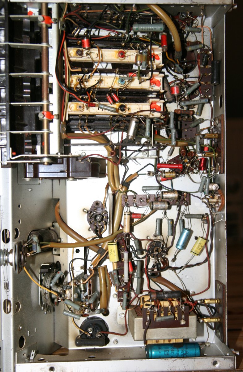

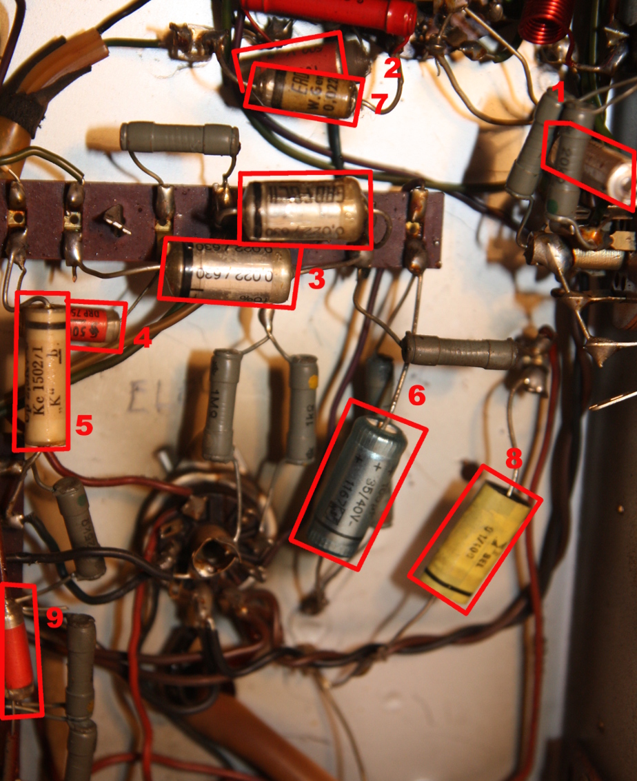

Hallo Zusammen,
so ich habe mal begonnen - man ist das schwierig - naja wird schon werden. Ich habe mal angefangen nach Schaltplan die Kondensatoren zu identifizieren. Schon das ist für mich Neuland. Anbei ein Ausschnitt im Bereich der EL84, hier habe ich mal alle Kondensatortypen stellvertretend markiert habe.
1- Papierkondensator - sollte getauscht werden - Was wäre hier der passende Ersatztyp?
2- Folienkondensator - Wenn getauscht werden soll. Was wäre hier der passende Ersatztyp?
3,4- Folienkodensator - Wenn getauscht werden soll. Was wäre hier der passende Ersatztyp?
5- Mir unbekannt Papier, Kunstharz ??? Wenn getauscht werden soll. Was wäre hier der passende Ersatztyp?
6- Elko- hier ist allles klar
7- Folienkodensator?? - Wenn getauscht werden soll. Was wäre hier der passende Ersatztyp?
8- Mir unbekannt , Kunstharz ??? Wenn getauscht werden soll. Was wäre hier der
9- Folienkodensator?? - Wenn getauscht werden soll. Was wäre hier der passende Ersatztyp?
Könnt Ihr mir bitte sagen, ob ich die Kondensatoren soweit richtig identifiziert habe. Wenn ich diese ersetze worauf muss ich ausser Kapazität und Spannung achten ?
Danke im Voraus AndreasAndreas -

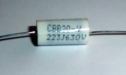

Hallo Andreas,
bei den Papier und Folienkondensatoren kannst Du folgende Sorte
(aus Volker´s Sortiment) verwenden:
Das wäre der passende Wert für Nr. 3 und 7. Bei den alten Aufdrucken steht der Wert als Zahl mit 0,022uF (Mikrofarad).
Bei den neuen ist der Wert in Picofarad als Code aufgedruck, hier 223.
Die ersten beiden geben den Wert an, die dritte Stelle die Anzahl der Nullen.
In diesem Fall 22000 Picofarad = 22 Nanofard = 0,022 Mikrofarad
Ansonsten musst Du bei den Elko´s nur auf die korrekte Polung achten.
Die "Styroflex" Kondensatoren (Nr.4) würde ich nicht tauschen.
Sie sind sehr hochwertig und sitzen zumeist im Empfangsbereich / Tuner / Tastensatz. Sie haben meist einen geringen Kapazitätswert.
Gruß Oliver -
Ich sehe auf dem Ausschnittfoto überhaupt keine offensichtlich defekten oder auch nur des Massenausfalls in manchen Kreisen verdächtigte Kondensatoren.
Im Gegenteil sehe ich Erofol II, SEL und Siemens Kondensatoren.
Diese Typen sind so ziemlich die unauffälligsten Kondensatoren die man in Radios vorfinden kann. Systematische/werksmäßige Massenversager waren diese jedenfalls alle nicht.
Einzelne durch irgendwelche Umstände oder Unterwasserlagerung doch kaputt gegangene Teile kann man u.U. optisch erkennen, durch Messungen auf jeden Fall.
Da muß man nicht übertreiben, wenn man keine akademische Raterunde daraus machen will, sondern einfach Isolationswiderstand und Kapazität messen und bei unplausiblen Werten - wir wissen mittlerweile alle hier das das auch nur eine Verdachtsdiagnose ergibt, das "richtiges" Messen so simpel nicht geht, aber eine die man ausreichen lassen kann - ersetzen.
Das wichtigste wird natürlich über das "Kuren" hinweg vergessen, die Entstörkondensatoren an voller Hochspannung bei evt. unbegrenztem und evt. unabgesichertem Stromfluß im Primärkreis und im Netzteil.
Egal ob diese defekt oder heil, egal ob sie schön sind oder nur noch Blumenkohl, die müssen raus, sind nach heutigen Sicherheitsstandards nicht mehr vde-gerecht und es gehören heutzutage aktuelle X/Y-Kondensatoren herein.
Taube Elkos, ja wenn es sie denn überhaupt da drinnen gibt, erkennt man gut und schnell an ihrem Fehlerbild, kein Fehler - Elkos nicht kaputt.
