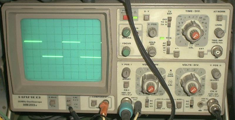

      An anderer Stelle im Forum kam indirekt die Frage zum Eingangswahlschalter. Hier ein paar Bilder, was in welcher Stellung passiert. Man sieht hier ein Rechteck 1 kHz, was die meisten Oszilloskope zum Abgleich eines Tastkopfs zur Verfügung stellen.

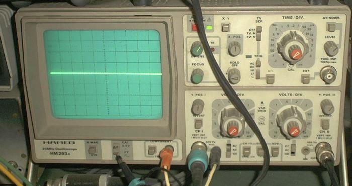

      Hier steht der Schalter auf GND. Die Stellung ist ganz nützlich, um den Strahl auf Bildschirmmitte einzustellen.
      Meist wird man den Schalter auf DC stellen, Gleichspannung und Wechselspannung werden angezeigt.
      Möchte man nur den reinen Wechselspannungsanteil sehen, stellt man den Schalter auf AC. Die Einstellung ist ganz nützlich, wenn man z.B. nur den Brummanteil einer gleichgerichteten Spannung sehen möchte. Intern wird ein Kondensator in Serie zum Eingang geschaltet, um den Gleichspannungsanteil abzutrennen.
      So sollten also in Bezug auf die Funktion des Eingangswahlschalters keine Unklarheiten mehr bestehen.GND bietet die Möglichkeit der ausmittlung der X-Linie, AC- misst nur Wechselspannung, DC- hier wird die Amplitude des angelegten Signals als Gleich-und Wechselspannung angezeigt.

      Ich formuliere es mal anders.
      In Stellung DC wird alles angezeigt, also Gleichspannungs- und Wechselspannungsanteil. Das von mir gezeigte Rechteck ist eine Mischspannung, die aus einer Gleichspannung besteht, überlagert von einer Wechselspannung, die man im dritten Bild sieht.
      Oszilloskope haben normalerweise nicht die Einstellmöglichkeit, den Wechselspannungsanteil abzutrennen und nur den Gleichspannungsanteil sichtbar zu machen. Modernere digitale Oszilloskope können teilweise den Gleichspannungsanteil als Zahlenwert anzeigen.
