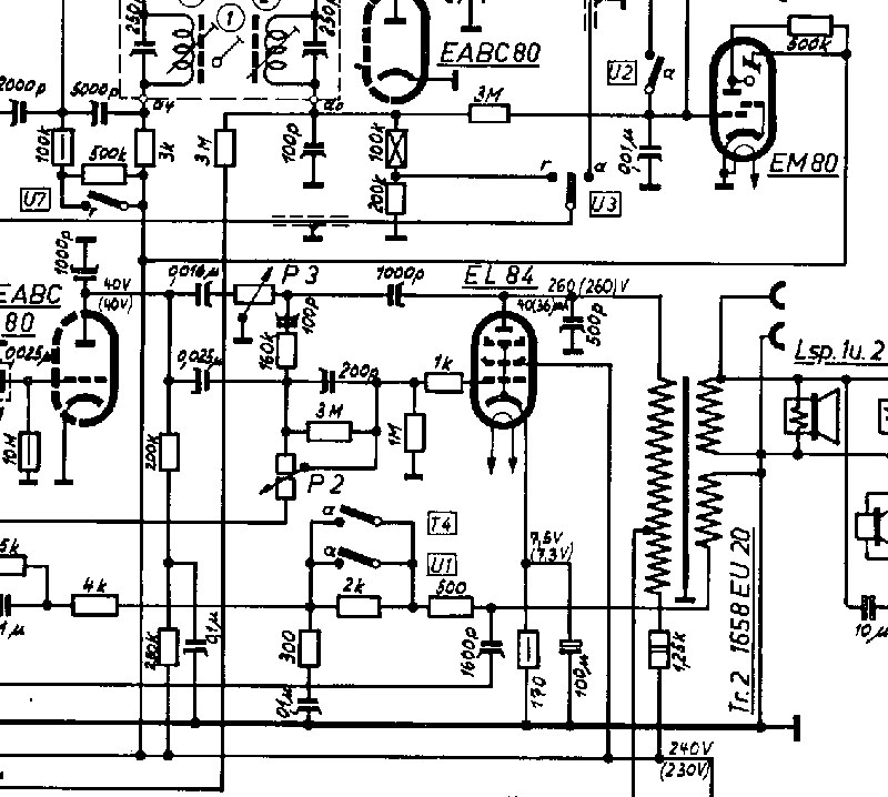

      ich habe keinen Schaltplan vom Freudenstadt 6, aber beim 7 scheint es über T4 so zu sein, dass bei TA- Betrieb die Anodenspannung für die EM80 abgeschaltet wird. Das wird bei Deinem Gerät dann wohl über T5 sein.
      Könnte sein, das Du tatsächlich was im Tastensatz verschaltet hast.

      ich habe mir gerade den Plan vom Freudenstadt 6- 3D runter geladen. Da bleibt die EM80 unter Strom.
      Frage an Dieter: habe ich den Plan vom Freudenstadt 7 falsch gelesen?
      Mein Gedanke zum Elko bezog sich auf die Suche nach dem „Wabbern“. Ansonsten würde ich, um den Fehler einzukreisen, vom FM- Bereich angefangen, die Anodenleitung Bereich für Bereich unterbrechen bis der Effekt ausbleibt. Ist das ein brauchbarer Ansatz?

      Vielen Dank für eure Hilfe! Dieter hat recht! Die Annode wird wohl nicht abgeschaltet.
      Habe den Tastensatz nochmals zerlegt und festgestellt das sich zwischen T5 und T6 eine Kohlebrücke gebildet hatte. Nachdem ich diese entfernt habe sind die Störgeräusche verschwunden und es kommt wieder Mucke vom CD Player. Es bleibt bei TA Betrieb immer der dünne grüne Strich in der EM sichtbar.
