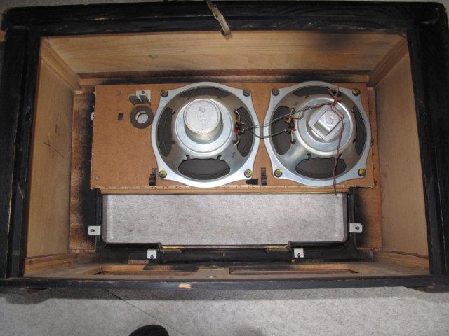

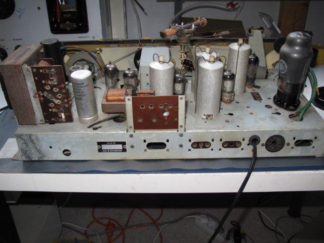

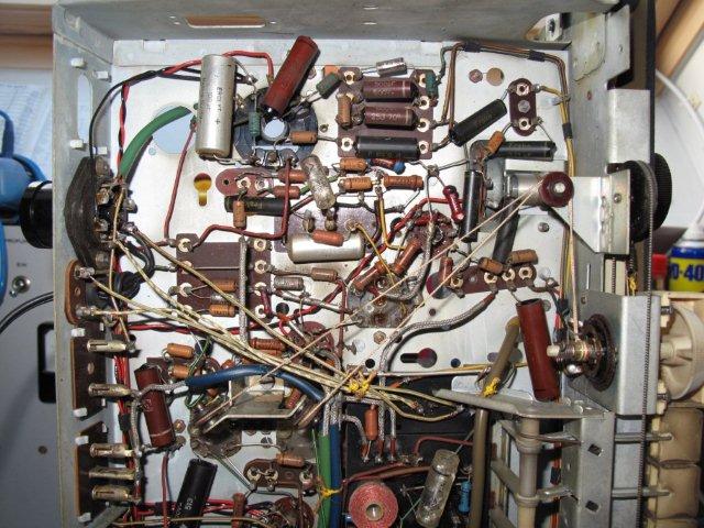

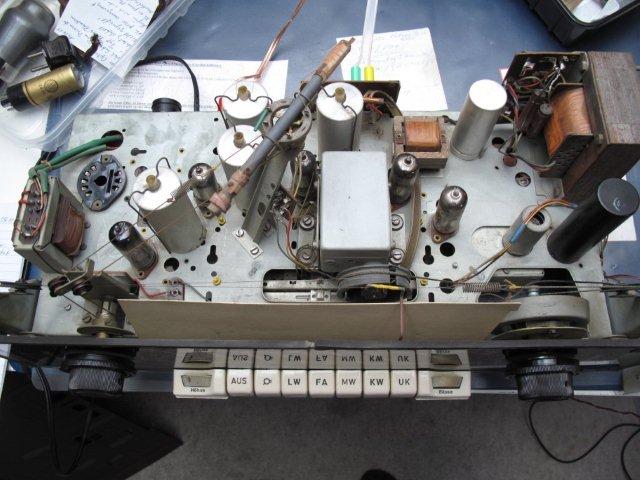

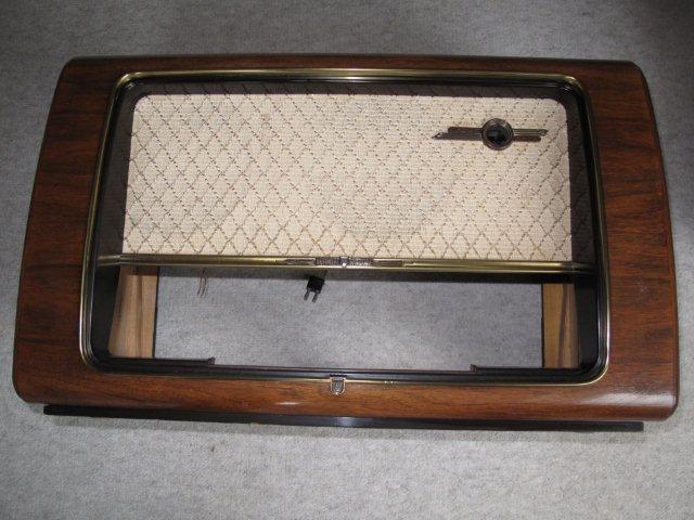

      Hallo, liebe SABA- Gemeinde,
      ich habe z.Zt. eine Rheinkrone auf meinem
      Basteltisch.
      Doch leider fehlt mir der entspr. Stromlaufplan
      dazu. Ich habe schon im Downloadbereich, hier,
      gesucht, auch in den bekannten Internetseiten,
      doch leider ohne Erfolg. Nur das RM führt es.
      Doch da komme ich nicht ran.(Möchte ich auch nicht).
      Ob wohl einer der hier vertretenen mir helfen kann?
      Das wäre sehr hilfreich und kollegial! Vorab meinen Dank.
      Es exsistiert ja schon ein Thread über eine Rheinkrohne,
      4853W. Jedoch wurde dort auch nach einem Strlfpl. gesucht,
      wobei die sich von meiner unterscheidet.

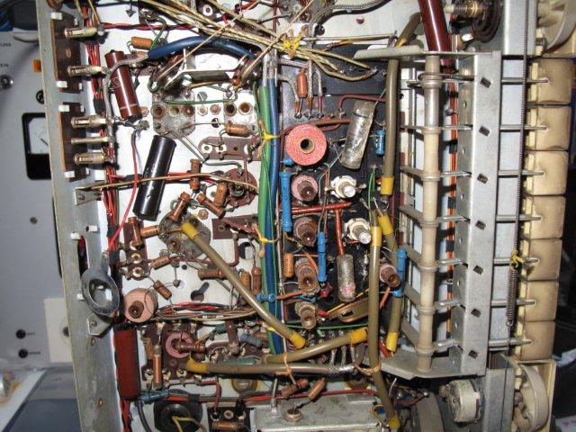

      mein Gerät verfügt über eine umfangreichere Röhrenbestückung:
      EC92,EF85,ECH81,EF41,EM34,EF41,EABC80,EL12/375
      und die Möglich eine Fernbedienung anzuschließen.

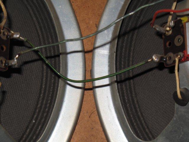

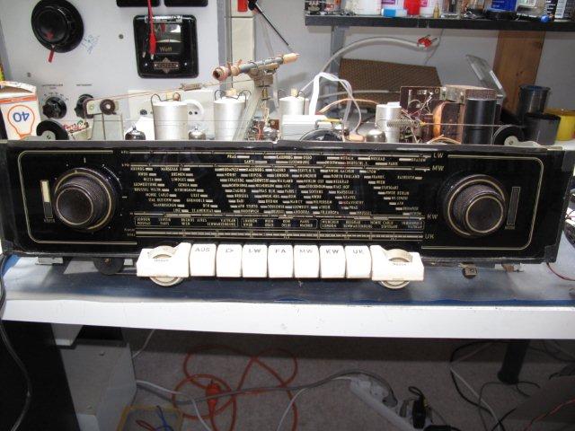

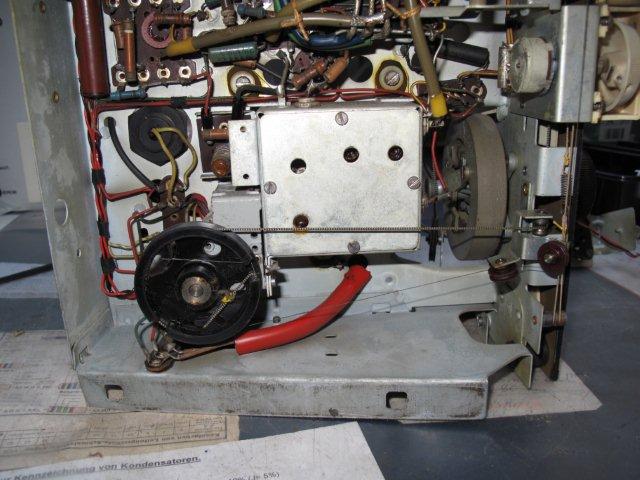

      Hier einige Aufnahmen des Gehäuses, der Lautsprecher und
      und des Chassies:
      Wünsche noch ein erholsames Wochenende.
      Mit freundlichen Grüßen
      Martin

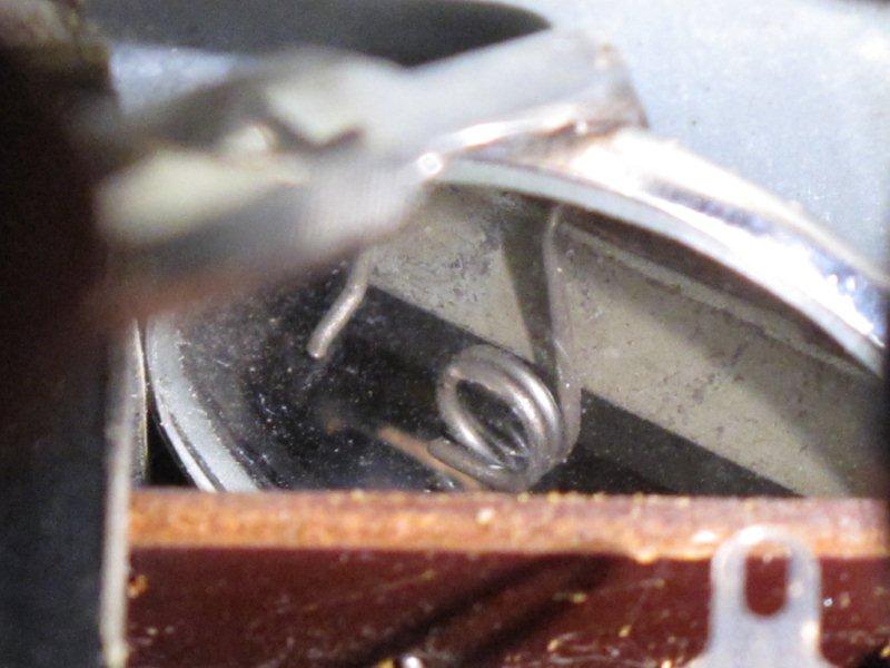

      Wobei den Fehler, warum AUS- Taste nicht ausschaltet
      habe ich mit nem Zahnarzt- Spiegel gefunden:
      Da sitzt so eine versch... kleine Feder zwischen Pertinax-
      Kontaktstreifen und Rückhol- Schieber(Metall) und genau die
      ist gebrochen... Da kommt man nicht mal eben ran, grrrrrrrrrrrrr!

      hier noch eine Meldung, was diese gebrochen Rückholfeder
      angeht:
      Um Diese zu ersetzen, mußte ich leider das Chassie mit einer
      Lochsäge ausnehmen. Dabei abgesaugt und hinterher noch ausgeblasen.
      Die komplette Tastensatzplatte auszulöten, habe ich mich nicht getraut.
      Die Feder habe ich dann so gut wie möglich nachgebogen.
      Das Einsetzen war eine Pfriemelei.
      Aber nun schaltet das Gerät wieder aus. Jedoch hatte schon
      ein findiges Kerlchen die an- und abgehenden Adern der Phase und
      N, jeweils an den Lötfahnen der Pertinaxplatte zusammengelötet.
