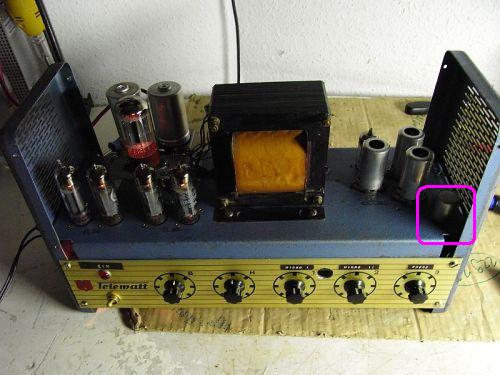

      Das Gerät war insgesamt im guten Zustand, als ich es für knapp 100€ erstand.
      Die GZ34 fehlte, sonst waren alle Röhren vorhanden.
      Es wurde bereits am Gerät gearbeitet -> das Loch in der Frontplatte beherbergte einen Taster, der die Anodenspannung unterbrach -> ich nehme an eine Art Stand-By Schalter. Dies habe ich wieder entfernt.
      Desweiteren sind eine Vielzahl an Ero-Durolit-Kondensatoren verbaut, die wohl nicht der Orginalbestückung entsprachen. Die Unterseite zeigt den damaligen Eigentümer "Radio Lorz" aus Darmstadt, wo wahrscheinlich auch die erste Revision vollzogen wurde.
      Ich habe die 2 Becherelkos gegen intakte gebrauchte Orginalware getauscht -> einer der Doppleelkos hatte einen Kurzschluss.
      Am Aufwendigsten war der Tausch der unzähligen Kohlemassewiderständen.
      Das Gerät lief zwar auch mit diesen, rauschte jedoch viel zu sehr, zumindest für mein Empfinden.
      Hier die Bilder: (keine Sorge: die Abdeckhaube ist noch vorhanden, wurde jedoch im Zuge der Revision abgenommen)

      Während der Revision hatte ich einen Celestion Speaker (16 Ohm) am 15 Ohm Ausgang des V 333.
      Ich habe die einzelnen Eingänge folgendermassen gestestet:
      1) einen Plattenspieler über Mischpult jeweils an Ausgang Mikro 1 + 2 und Phono angeschlossen:
      -> so bekam ich einen ordentlichen Pegel, der mithilfe des Pegelstellers direkt am Ausgang noch fein abgestimmt werden kann.
      Selbst über diesen Gitarrenlautsprecher klingts schon gut bis sehr gut.
      Der V 333 hat ordentlich "Punch", was die Röhrenbestückung auch schon vermuten liess.
      2) Mikrofon angeschlossen: Schalter am Eingang umgelegt (siehe Bild2 in Post 000)
      Auch diese Eingänge (Mikro 1 & 2) sind sehr empfindlich.
      3) Gitarre direkt an Mikro 1 & 2: -> wenig Pegel wobei Mikro 2 deutlich lauter ist als Mikro 1.
      Da bedarf es wohl einer Vorverstärkung?
      Ich denke jedoch, dass der V 333 nicht als Inrtumentenverstärker ausgelegt war.

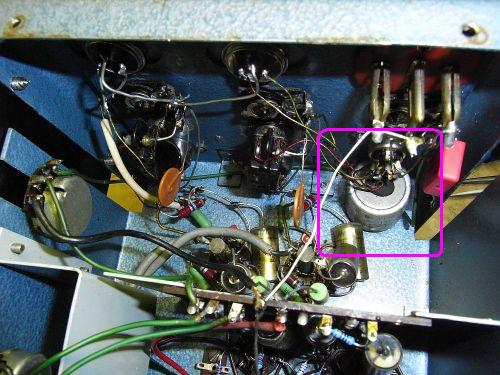

      Mikro 1 und Mikro 2 sind je mit einem (ich denke es ist ein Sennheiser) Übertrager bestückt (auf Bild3 ganz rechts zu sehen bzw. Bild 10 unterhalb des roten WIMA Kondensators)
      Welchen Lautsprecher würdet Ihr anschliessen?

      Hallo Ivica.
      Wie ich das sehe, hatt nur ein Mikroeingang einen Übertrager.
      Da fehlen dann 1:10 bis 1:40 am Pegel.

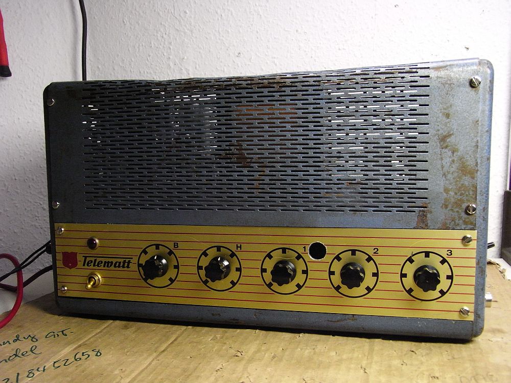

      Edit: ich habe die von Radio Lorz angebrachte Beschriftung entfernt:
      und hier mit Gehäuse:

      Es sind defintiv 2 Mikrofon - Übertrager im Gerät je einer am Mikro-Eingang
