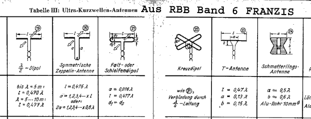

      Ein DIPOL soll ja von der magnetischen Welle angeregt werden, die im Dipol einen Strom- und Spannungsbauch aufbauen soll. An passender Stelle wird die Ableitung angeschlossen. (Bild 5 )
      Bild.
      Damit wird der Fusspunktswiderstand bestimmt, die Anpassung an das Kabel und letztendlich die Energie an der Verbraucher, das Radio, abgegeben.
      Stimmt das alles nicht, wird die Energie aus dem Dipol, kommt sie am Radio an un dessen Impedanz = Wellen- oder Eingangswiderstand stimmt nicht mit dem Kabel und oder dieses nicht mit dem Dipol ueberein, laeuft die Welle wieder zum Ausgangspunkt (Dipol) zurueck und wird wieder abgestrahlt und ist dem Radio nicht zugaenglich.
      Im Text den Gunnar zeigt, passt der Dipol zur (hoffentlich) zur Leitung, das untere Ende der Leitung nicht zum Radio (240 oder 300Ohm) fliesst die Energie wieder zum Dipol und ins Umfeld zurueck.

      Wenn wie oben zu lesen ist, die magnetische Welle den Dipol ungehindert erreichen kann, wird der erregt und gibt Leistung ans Kabel ab.
      Legt man dem Dipol eine metallische Masse, wie viele Lautsprecherkoerbe*** , das Blechchassis oder Zierleisten in die Naehe oder gar parallel, erreicht die Welle weil kurzgeschlossen den Dipol nicht und nicht das Radio!
      Bei MS- Schraenken Nullproblem, bei grossen Gehaeusen auch nicht so sehr,
      bei flachen Typen, ich nenne die Dackel, ist das nicht lösbar.
      Das andere Problem, wenn die Antenne (Dipol) zu dicht an der Elektronik sitzt, nimmt der wie ein Staubsauger alles was da so an Frequenzen vorzugsweise die ZF und Impulse aus dem Netzteil auf und leitet das in den Antenneneingang.
      Was das dort macht waere die unendliche Geschichte mit der sich die Entwickler tagtäglich auseinandersetzten mussten.
      Ich denke das reicht einmal als Denktansatz fuer das Forum.
      *** Bei Grundig, Telefunken usw. sind deshalb die Lautsprecherleitungen als Drosseln ausgeführt, oder über UKW-Drossel angeschlossen.
      Auch die Zierleisten sind elektrisch bearbeitet. In den Dipol mit einbezogen etc.
