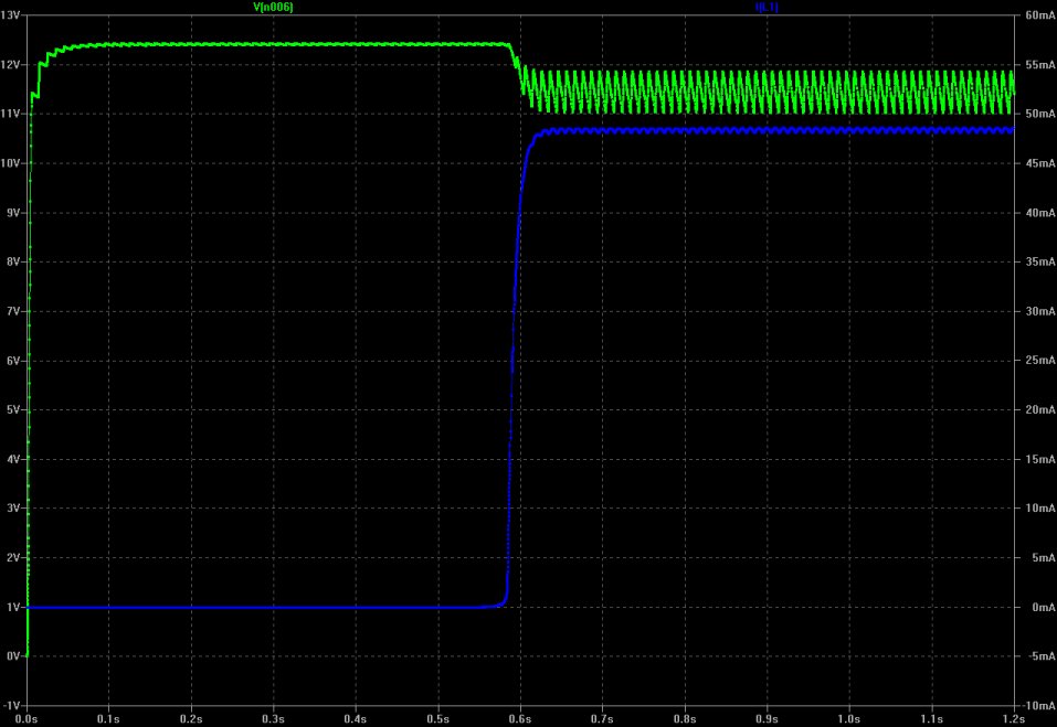

      Hallo Michael,
      der an dieser Stelle von Saba vorgesehene 22 µF Elko (polar) hat - bei sehr guter Ware - einen ESR von 0,1 Ohm bei 60 kHz.
      Dein Hinweis ist richtig, der stattdessen dort eingesetzte bipolare 47 µF Elko hat einen doppelt so hohen ESR von 0,2 Ohm. Ein Folienkondensator WIMA MKS 2 von 4,7 µF hat ebenfalls 0,2 Ohm. Der parallelgeschaltet ergibt dann wieder einen ESR von 0,1 Ohm bei einer Gesamtkapazität von 51 µF.
      Ich finde, dass die Substitution schlechte Übertragung und schlechtes Musikmaterial (Optimod?) stärker abqualifiziert (weil man die Defizite besser hört) aber gute Übertragungen (SWR I, SWR II) zur Freude werden lässt. Ob die zusätzlichen parallelen Folienelkos darüberhinaus klanglich noch was bringen, vermag ich fairerweise auch nicht eindeutig zu sagen. Jedenfalls empfinde ich sie im Höreindruck nicht als nachteilig.
      Im relativ schnellen LS-Relais-Schalten bei Originalbestückung sehe ich kein Problem. Die Schaltzeit ist 0,6 s. Die Relaisplattenbestückung habe ich deshalb original belassen und keinerlei Problem damit.
      Die Originalschaltung (9241, 9260) allerdings mit korrekter Beschaltung des 22 Ohm-Widerstands, der ja nur die Entladung des 470 µF Ladeelkos hinter dem Gleichrichter und Abschaltung des Relais beim Abschalten bewirkt (deshalb hier ganz weggelassen), simuliert mit LTSpice:
      Es wurden typische Werte für das Relais von R= 220 Ohm und L=2,3 H (geschlossen) angenommen (vgl. Omron Datenblatt für 12V DC Relais mit R= 270 Ohm). Die genauen Schalttransistortypen sind hier unkritisch. Gezeigt ist die Schaltungssimulation und Spannungsverlauf am 470 µF Ladeelko hinter dem Gleichrichter (grün) sowie der Relaisstrom (blau), wnn C4 47 µF ist.
      Bei schaltzeitbestimmendem Elko (C4) von 470 µF zieht das Relais entsprechend nach 5,8 s an.

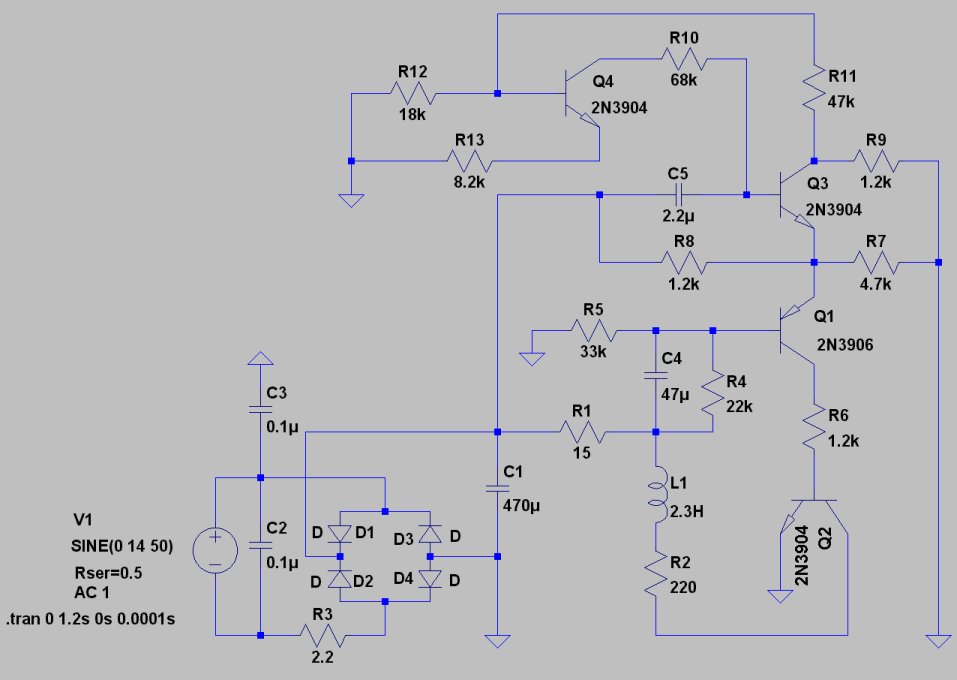

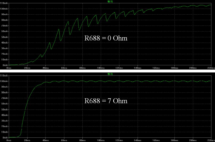

      Ich habe nun weitere Simulationen mit LTSpice durchgeführt. Hier die Ergebnisse:
      Zur Frage von Achim:
      Zitat: "Frage mich sowieso, inwieweit der geänderte Arbeitswiderstand des T691 bei neueren Relais (350 statt 100 Ohm) die Reaktion der Schaltung beeinflusst."
      Mit dem geringeren Innenwiderstand (100 Ohm) des Originalrelais wird der Stromanstieg nahe des Grenzstroms geringfügig weniger steil als mit 220 Ohm Innenwiderstand. Der Unterschied ist aber wirklich nur gering und wirkt sich lediglich im Bereich nahe des Grenzstroms aus. Wenn ich nun noch dazu berücksichtige, dass vermutlich die Originalspule mit 100 Ohm auch entsprechend geringere Induktivität hat und dafür 1H annehme, erfolgt dadurch wieder eine Ansteilung. Gleichzeitig nimmt der Ripplestrom durch die Spule zu (klar, weniger Dämpfung des AC Anteils durch kleinere Induktivität).
      Ergebnis:
      Grössere Spuleninduktivität führt zu etwas schlechterem (verlangsamten) Stromanstieg. Wird der Ladeelko hinter dem Elko von 470 µ auf 1000 µ erhöht, dann wird der Relaisstromanstieg ganz nahe vor dem Erreichen des Grenzstroms steiler.
      Wird R688 vergrössert (z.B. von 15 Ohm auf 50 Ohm), wird vor allem natürlich der Spulengrenzstrom reduziert (von 93mA bei R688 = 15 Ohm auf 74mA bei 50 Ohm). Das ist aber kritisch, denn es muss ja eine Mindeststromschwelle überschritten werden, damit das Relais durchschaltet. Eine genaue Betrachtung des simulierten Anstiegs des Spulenstroms und des genauen Schalteinsatzpunktes zeigt, dass aber eine Versteilerung und eine Beschleunigung des Stromanstiegs mit grösserem Widerstand R688 erzielt werden kann.
      Im Ergebnis wird also die Auffassung von Michael durch die Schaltungssimulation voll und ganz bestätigt, dass ein "schlaffes Anziehen" des LS-Relais bei stabiler Versorgungsspannung (wenn sie nicht zu stark einbricht) nicht zu erwarten ist.

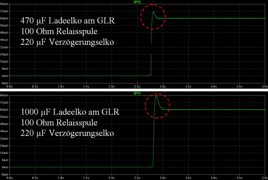

      Ob die Trafowicklung kurzzeitig über 1 A liefern kann? Gute Frage. Ich habe den Sekundärwicklungswiderstand nicht gemessen, vermute aber, dass er ausreichend niederohmig ist. Ein Ladeimpuls von > 1 A wird bei einem 1000 µF Elko während des ersten ~ 5 ms fliessen können, wenn die Induktivität des Trafos diesen Impuls nicht dämpft, was sie aber wahrscheinlich tut. Meine Stromwerte sind also die Maximalwerte, ohne Einfluss der Wicklungsinduktivität berechnet.
      Dazu eine Simulation (Relaisspule 100 Ohm, 1H; Verzögerungselko 220 µF):
      Wenn ich für die Wicklungsinduktivität 100 mH einsetze, dämpft das den ersten Ladestrompeak bereits von max. 2,2A auf max. 600 mA (bei 1000 µF Ladeelko) und von 1,4A max auf 530 mA bei 470 µF Ladeelko. Bei 200 mH ist beim 1000 µF Ladeelko der Stromimpuls nur noch 0,33A und bei 470µF nur 0,3A. Welche Induktivität hier praxisrelevant ist, entzieht sich meines Wissens, da habe ich nicht genug praktische Trafoerfahrung. Jedenfalls führt auch eine serielle Wicklungsinduktivität der 50 Hz Sinus-Spannungsversorgung von 100mH in der Simulation zu einer Veränderung der Stromanstiegskurve der Relaisspule beim Schaltvorgang. Und zwar in der Weise, dass dann eine kurzzeitige Überhöhungsspitze des Spulenstroms von 20mA (bei 1000 µ Ladeelko) beim Schaltvorgang über den danach erreichten Grenzstrom hinaus eintritt. Die Halbwertsbreite dieser Spitze ist ca. 50 ms. Korrekter gesagt: Der letztlich erreichte Grenzstrom ist dann auf 68 mA abgesenkt, die anfängliche Schaltstromspitze liegt bei 88 mA. Ohne die Wicklungsinduktivität: Grenzstrom 94 mA , bei 1000 Ladeelko nur sehr geringe Erhöhung von 1-2 mA, bei 470 µ Ladeelko keine Erhöhung. Die Überhöhung zu Beginn des vollen Stromflusses steilt natürlich die Stromanstiegskurve im oberen Bereich nahe des Grenzstroms auf. Aus dem Gleichen Grund wie oben - Relais schaltet bereits bei 75% des Nennstroms - möchte ich auch den Einfluss der Trafoinduktivität auf die Schaltgeschwindigkeit ausschliessen.

      Hier der Spulenstrom zum Schaltzeitpunkt für zwei Widerstandswerte von R688:
      Ich denke, durch die Kapazitätserhöhung von C2322 hast Du das Symptom des Defekts erfolgreich behandelt, aber noch nicht die Primärursache des zu geringen Schaltstroms getroffen.

      Hallo Achim, Michael,
      Ich habe nochmals simuliert:
      Ein Relais mit R= 100 Ohm braucht in der Schaltung etwa 94 mA Strom damit der maximale Anzug da ist. Wahrscheinlich zieht es schon ab 75 mA (80%) sicher an. Aber bei ca. 70 mA ggf. nur schlabbrig.
      Ein Relais mit R = 300 Ohm braucht 36 mA für den vollen Anzug, zieht aber wahrscheinlich schon ab etwa 30 mA (80%) sicher an.
      Wenn Original 300 Ohm als LS-Relais verbaut ist, und es wird durch ein 100 Ohm Relais ersetzt, wird der nötige Strom damit nun fast dreimal so gross.
      Ist der Innenwiderstand der Trafosekundärwicklung - so wie Michael vermutet hat - nicht nur um 1 Ohm sondern beispielsweise 25 Ohm, DANN haben wir die von Dir und Michael beschriebene Situation. Denn unter dieser Bedingung kann das 300 Ohm Relais kurzfristig 34 mA, dann 30 mA ziehen und ist damit ausreichend gut bedient.
      Aber das 100 Ohm Relais bekommt dann nur einen kurzzeitigen max. Strom von 71 mA, der dann schnell auf 64 mA abfällt, da der Trafo-Innenwiderstand nicht mehr hergibt, wenn der Elko seinen Puffer entladen hat - also dann: schlabbriger Anzug. Wird in dieser Situation der Ladeelko auf 1000 µF vergrössert, können damit kurzzeitig beim Anziehen des Relais 10 mA mehr bereitgestellt werden, bevor der Strom wieder auf 64 mA fällt. Die 80 mA genügen für einen guten Relaisanzug und die danach weiterbestehenden 64 mA genügen für das sichere Halten der Kontakte.
      Hier die Simulation (Relais-Spulenstrom)für diese Situation (Relais 100 Ohm), die genau das zeigt:
      DAS könnte die Beobachtungen erklären und Michaels Vermutung, der Trafo wäre evtl. recht hochohmig, könnte zutreffen! Jedenfalls führt diese Annahme zu schlüssigen Simulationsergebnissen.
      Hier de Beschreibung der Schaltung:
      Michael,
      Du schriebst entsprechend: "Wenn nun aber gleichzeitig die Eingangsspannung an der Platine faellt, so wird diese Rueckkopplung gestoert -- und ich meine, dass dies der eigentliche Effekt ist. Ich haette erwartet, dass man dies in der Simulation sieht ..."
      Schau Dir dazu doch nochmal die obigen Simulationsergebnisse mit R 688 mit null Ohm und mit 7 Ohm an, das sind die Extreme. Durch den Spannungsabfall an 7 Ohm erfolgt die Aufsteilung, ohne den Widerstand R688 (durchgehende Verbindung) kein Spannungsabfall und damit sehr träges Schaltverhalten. Deine Erwartung, dass allerdings der Wert von R688 ganz kritisch ist, bzw. wie gross dort der Spannungsabfall genau ist, hat die Simulation tatsächlich nicht bestätigt. Wie ich ja sagte, kann ich R688 in recht weiten Grenzen variieren, ohne dass die Steilheit sich merklich ändert. Erst unter 2 Ohm wird die Steilheit merklich weniger. Wenn ich auf 50-300Ohm gehe, sieht man, dass die Steilheit zunimmt, was man sich aber durch dann zu geringen Relaisstrom erkauft.
      Was ich hier noch versuchen kann: Das korrekte elektrische Modell für den T684 (BC 558) in die Simulation zu importieren. Vielleicht bringt das ja doch einen Unterschied?
