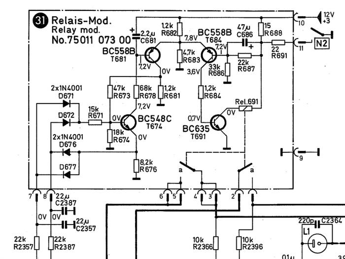

      Hallo Reinhard,
      danke -- hier erst einmal das Schaltbild:
      Damit wird die Beschreibung des Effektes hoffentlich noch etwas klarer.
      Die Ladekurve von C 686 ist zu langsam, um ein schnelles Schalten des
      Relais zu bewirken. Normal wuerde man einen Schmitt-Trigger realisieren.
      Zu Beginn ist die Spannung an der Basis von T 684 ja hoch (C 686 ist
      entladen, also keine Spannung ueber R 687). Dann sperrt T 684, somit auch
      kein Strom in die Basis von T 691, und kein Strom durch das Relais.
      Jetzt laedt sich C 686 langsam auf, und wir kommen an der Basis von
      T 684 irgendwann in den Bereich von 7.2 Volt. Dann beginnt der durchzusteuern,
      und schickt Strom in die Basis von T 691, der wiederum Strom durch das
      Relais freigibt. Nun fliesst mehr Strom durch R 688, was die Spannung an der
      Basis von T 684 weiter reduziert -- alles, falls die Spannung am Emitter stabil
      bleibt. Diese Rueckkopplung (oder sollte man besser Mitkopplung sagen ?) beschleunigt
      das Durchschalten, und "simuliert" ein wenig einen Schmitt-Trigger.
      Nun ist aber die Spannung am Emitter von T 684 nicht konstant, und deren Absinken
      wirkt dem erwuenschten Effekt gerade entgegen -- mit dem Resultat, dass die
      Schaltflanke weniger steil wird. Der Stuetzelko verhindert ein zu schnelles Absinken
      der Emitterspannung, was seine Wirkung m.E. erklaert (es muss ja nur einen kleinen
      Moment reichen ...). Wenn man den Wert von C 686 erhoeht, wird die Ladekurve
      ja flacher, und das bringt das Wechselspiel dann staerker ans Licht ...

      p.s.: R 691 ist hier noch falsch, bei Reinhard richtig. Unten kommt auch
      nochmal dieses Bild mit Korrektur (Post 45). Wenn man den Elko auf
      100 oder gar 220 uF erhoeht, sollte man die 22 Ohm durch 47 oder 56
      Ohm ersetzen, damit kein unnoetig hoher Strom fliesst, wenn man das
      Geraet ausschaltet.

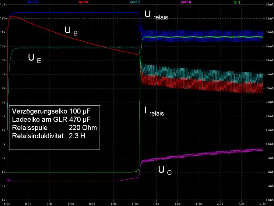

      Hallo Michael,
      Dein Schaltbild hat noch den Druckfehler, auf den Du ja vorher selbst hingewiesen hattest. Korrekt ist es ja so (wie im Schaltbild der LTSpice Simulation oben), Korrektur markiert:
      Und so sieht es in der Simulation mit C686 = 100 µF, R688= 15 Ohm und Relais 220 Ohm, 2,3 H aus (Ub, Uc, Ue von T684):
      und zum Vergleich jetzt R688 auf 50 Ohm erhöht:
      Tatsächlich, wenn man ganz genau hinsieht, ist der Stromansteig etwas steiler und etwas früher. Dafür geht der Relaisstrom von 48 mA auf 42 mA zurück.
      In der Simulation der Schaltung kann nun jeder genau das verfolgen, was Du eben beschrieben hast.
      Herzlichen Gruss,
      Reinhard
      Wunderbar !! So ergibt sich nun ein klareres Bild !!
      Vielen Dank Reinhard, fuer Deine Muehe !! Sieht man
      in dieser verfeinerten Version denn jetzt noch einen
      Unterschied, wenn man R 688 etwas erhoeht fuer
      ein Relais mit 220 Ohm ?

      Liebe Saba-Freunde,
      wo wir ja nun das Relais-Modul nahezu erschoepfend behandelt
      haben, muss ich noch von einem neuen Fehler berichten, der subtil
      ist, und mir heute zum ersten Mal untergekommen ist.
      Eine Relais-Karte aus einem 9140 bekam 100 uF, und alles schien
      korrekt zu laufen. Dann habe ich noch eben die DC-Reaktion testen
      wollen, reine Routine. Pustekuchen -- ging nicht ! Keine Reaktion !
      Die 4 Dioden waren in Ordnung, der BC 548 C (T 674, vgl. Plan im
      obigen Post 45) auch. Da ich die anderen Transistoren fuer unverdaechtig
      hielt, habe ich den kleinen Tantal (C 681) mit
      2,2 uF ausgeloetet. Tja, DC-Widerstand im kOhm-Bereich, also wieder
      mal so ein typischer Effekt bei alten Tantals. Neuer rein, und alles
      ging wieder.
      Keine grosse Sache, aber tueckisch: Die Einschaltverzoegerung ging
      ganz normal, aber der DC-Schutz sprach nicht an. Was im Falle eines
      Falles verheerend ist !!
      Fazit hier:
      (1) Den 2,2 uF Tantal lieber ersetzen, am besten gleich durch einen MKS 2
      (2) Bei einer Revision vor Wiedereinbau die DC-Schutzfunktion testen !
      Das geht einfach mit der Karte am Labornetzteil, und einer kleinen
      Spannung (3-5 V reichen), die man zwischen Masse und Pin 7 bzw. 8
      anschliesst, in beliebiger Polung. Dann muss das Relais abfallen, und erst
      durch Ab- und Wiederanklemmen der 12 V Versorungsspannung wieder
      anziehen.
      Besten Gruss,
      Michael
