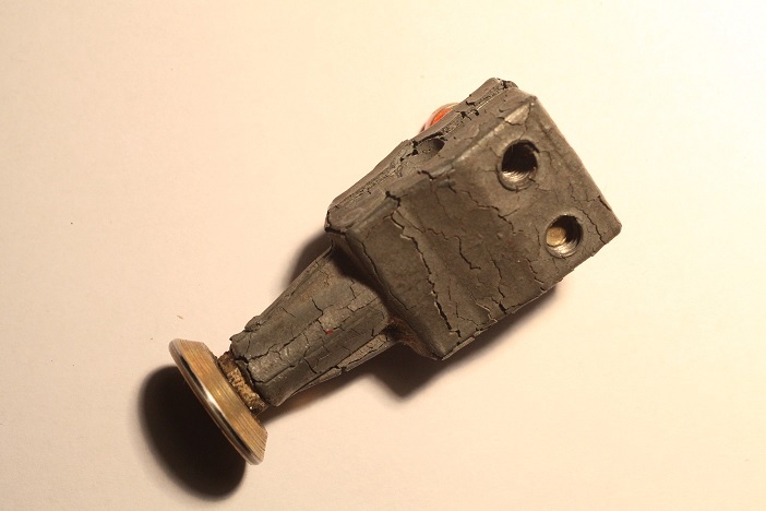

      Ein paar Zinkfraßbilder gefällig?
      Die beiden Teile aus der Duplexkupplung haben ihre "Nasen" verloren, mit denen sie normalerweise mit den Reibscheiben(?) fest verbunden sind :( Daher schlackert alles immer wie wild hin und her, und die Umschaltung mit dem Schalthebel geht ins leere, weil immer die gesamte Kupplung auseinandergedrückt wird.
      Eine Frage zum Lautstärkepoti: soll tatsächlich bei manueller Betätigung des Lautstärkereglers der Motor mitgedreht werden oder ist dort eine Art Rutschkupplung vorgesehen (das Federkonstrukt am Poti evtl.)?
      Michael
      die Bilder habe ich verkleinert (sorry dafür).
      Die Kupplungsscheiben sind ok, ebenso die Ferritantennennabe. Der Mitnehmer fürs Lautstärkepoti ist wie oben beschrieben ebenfalls angefressen und war sogar gebrochen, den habe ich im Moment mit Sekundenkleber provisorisch geheilt. Er ist wohl dem extrem schwergängigen Lautstärkemotor zum Opfer gefallen.
      Es ist wirklich interessant, dass die Hälfte der Zinkgußteile über den Jordan ist, während die andere Hälfte sich nahezu jungfräulich zeigt.
